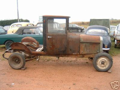

benötige drinend ein Datenblatt oder Teschniche daten für einen B14 mit Pritsche für mein Restaurations objekt da das Fahrzeug keine Papiere und Typenschild hat,und ich diese für die zulassung benötige.

Der abgebildete Pick Up ist ein Umbau aus einer Limousine der ersten Lieferserie aus dem Jahreswechsel 1926/27. Die Karosserie ist noch weitestgehend mit der des B12 identisch.  Falsch sind auf jeden Fall die Felgen und die Motorhaube. Die Haube stammt zwar auch vom B14, sie ist allerdings jünger und stammt aus der zweiten oder dritten Serie.
