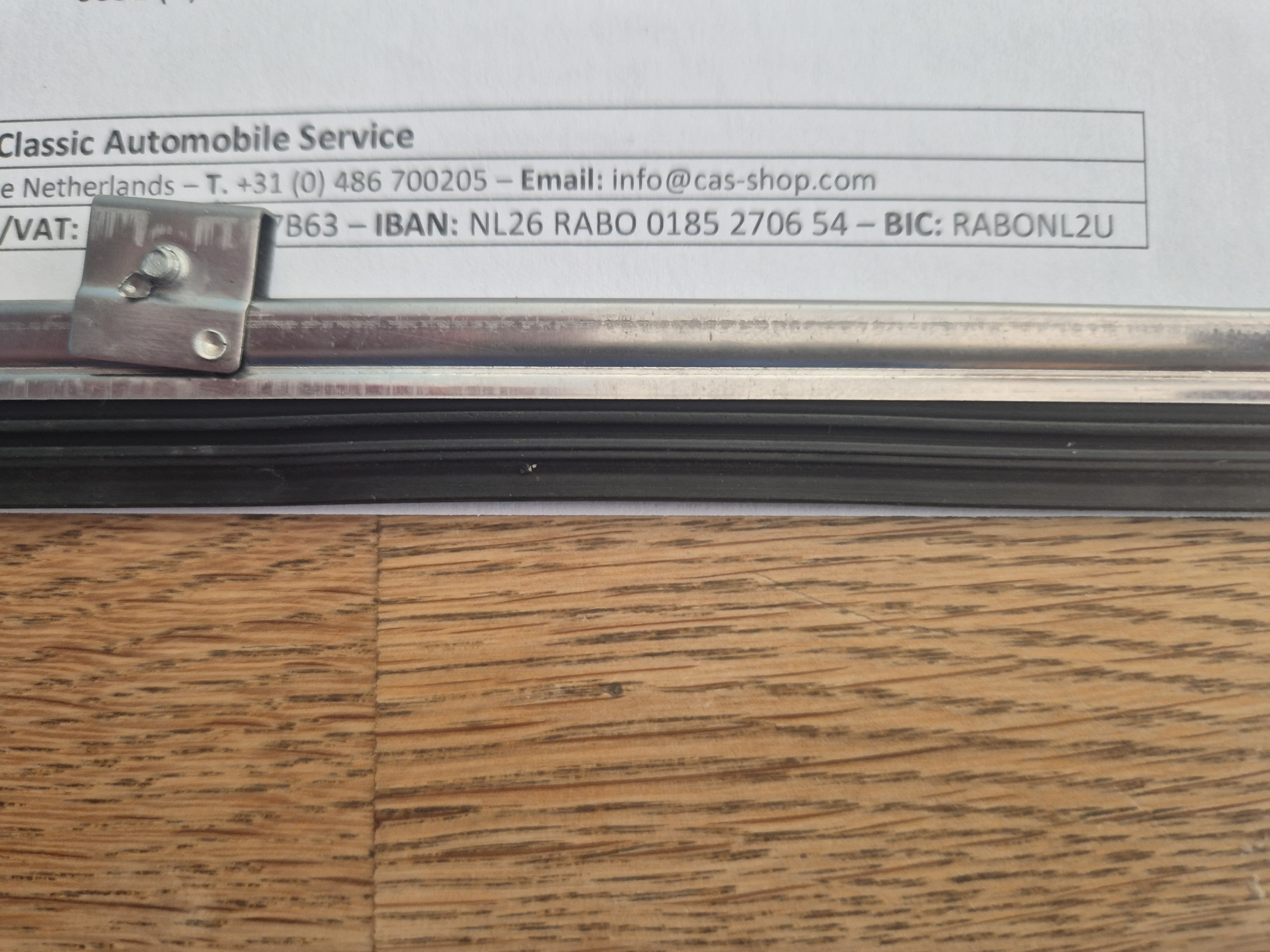

Ich habe neue Scheibenwischer von CAS gekauft. Es werden zwei Arten angeboten, einmal in A-Qualität. Das klang reizvoll, da die Funktionalität der Scheibenwischer bei der Traction traditionell eher schlecht ist. Die Gummilippe ist allerdings nicht gerade eingepresst und liegt unter keinen Umständen komplett auf der Scheibe. Zurückgeschickt unter Inanspruchnahme der Gewährleistung aufgrund mangelnder Funktionalität. Die alten Wischerblätter wieder eingebaut.
