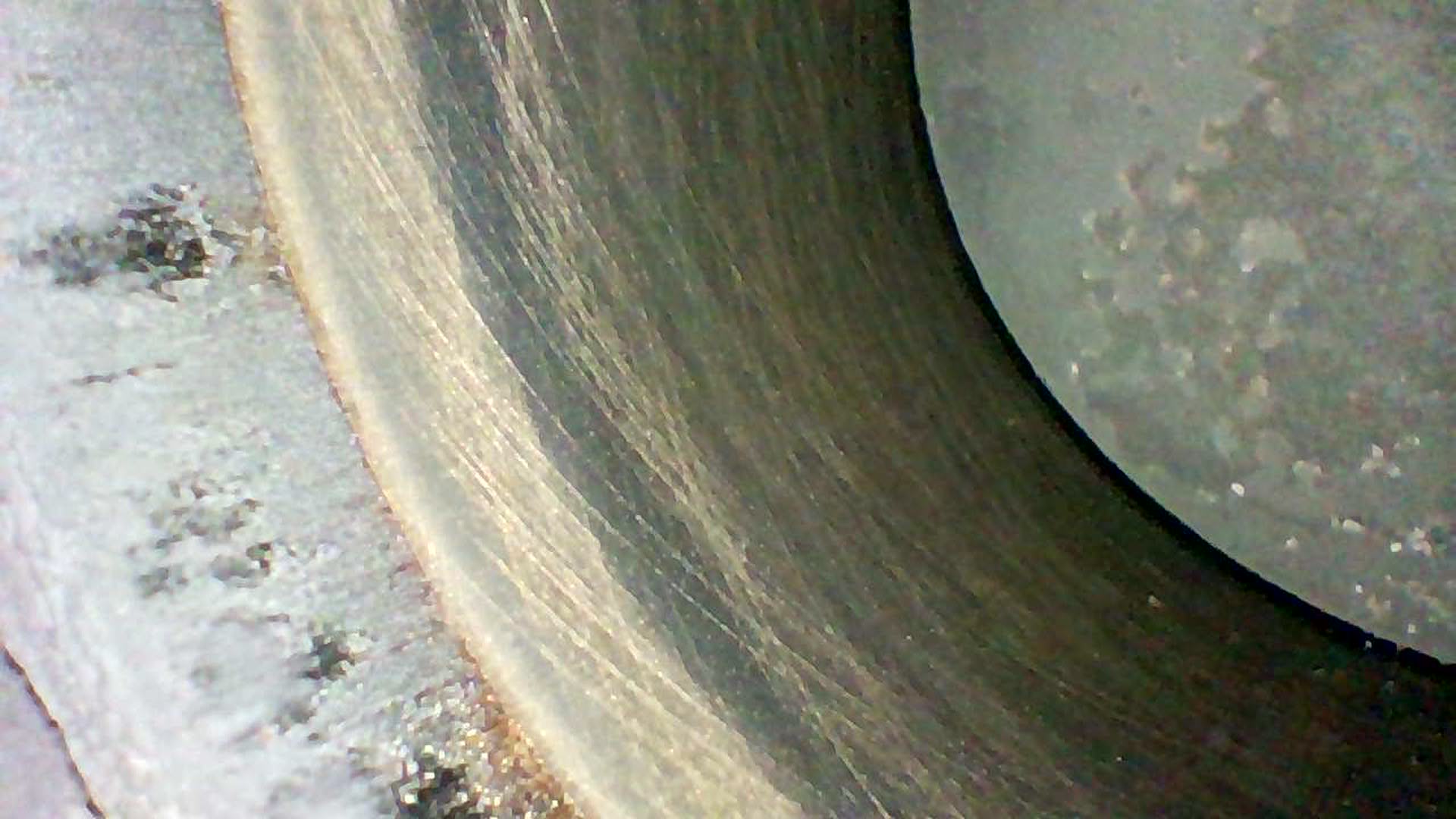

15 Jahre und 85.000 km nach der oben beschriebenen Revision kann ich ein gutes Ergebnis vermelden.
Da der Motor nun ganz allmählich etwas messbaren Ölverbrauch anzeigt, etwa 200 Kubikzentimeterchen auf 1000 km, habe ich per Endoskop das Innenleben angeschaut.
Wie auf Photos ersichtlich, zeigen alle Zylinderlaufbahnen auch auf der Lastseite noch deutlich die ursprünglichen Honspuren. Die Kolbenböden und Brennräume haben Ablagerungen in sehr geringem Maße.
Kompression 9,0, 8,9, 8,6, 8,9.
Üblicherweise waren solche Motorenkonstruktionen zu ursprünglichen Zeiten nach etwa 80.000 km verschlissen und mussten ausgetauscht werden.
Dass dieser Motor nun kaum Verschleiß zeigt, kommt natürlich nicht von ungefähr:
Es gab nur sehr selten einen Kaltstart. Per simpler Vorheizung liegt die Anlasstemperatur bei 40 - 50 °C.
Nach dem Einlaufen nur sehr hochwertiges Syntheseöl verwendet. 7,5W-50 mit hohem Esteranteil. Wechsel 5000.
Ölfilterung, Wechsel 10.000.
Alkoholfreier Kraftstoff, gelegentlich Ventil-Sauber von LM zugesetzt.
Dabei hat der Motor etwas mehr Leistung als ab Werk. Verdichtung erhöht, Einlasskanäle vergrößert und geglättet, Vergaser strömungstechnisch deutlich optimiert, 1-2-3-Zündung, Iridium-Zündkerzen.
