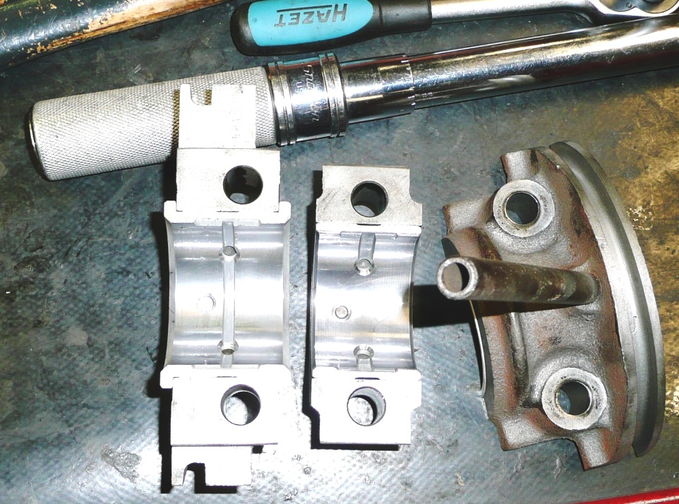

da hast Du mir aber einen (schönen) grübelreichen Nachmittag beschert. Nachschlagen meiner Tribologieunterlagen, Telefonate mit einem Kollegen von der Hydraulik und einem ehemaligen Fordkollegen vom Motorenbau. Es ist schlichtweg immer wieder faszinierend, dieses Zusammenspiel von Kohäsion, Polarität und Hydrodynamik in Gleitlagern!
Das, was Du schreibst, tritt tatsächlich gelegentlich auf. In dem von Dir beschriebenen sehr gravierendem Ausmaß aber nur, wenn mehrere schlechte Parameter zusammenkommen.
In der Tat ist die Lagergeometrie der KW-Hauptlager schlecht. Da man das damals nicht besser wußte, hat man - nachdem man die Schädlichkeit von Schmierölnuten erkannt hatte - die Lagebreiten deutlich überdimensioniert. Genau das ist der Knackpunkt!

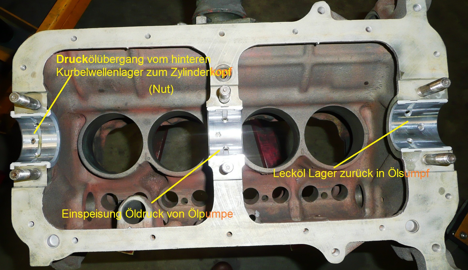

a) der hydrodynamische Filmaufbau. Und zwar exakt jene Stelle im Lager, ab der der "Druckberg" bei Beginn der Rotation infolge Kohäsion zu entstehen beginnt. Ich nenne sie zum einfacheren Verständnis "Leeseite". (Die folgende Adhäsion bewirkt den Öltransport zum Druckpolster und dessen Aufbau.) Exakt dort entsteht Unterdruck.
Auch wenn die Filmdicke nur wenige 1/1000 mm beträgt, ist das Fangvermögen / die flutende Ölmenge nicht zu vernachlässigen. Lagerfläche cm² X Umlauf in m/sec = durchaus eine Menge, die das geringe Ölvolumen in der Steigleitung zur Kipphebelwelle beeinflußt.
b) die Kavitation. Die hat schon tonnenschwere Schiffschrauben und hydraulische Hochdruckzylinder bersten lassen. Gesetzt der Fall, daß sie im hinteren KW-Lager tatsächlich entsteht, muß zuvor eine Unregelmäßigkeit hinzukommen. Beispielsweise minimal gezogene Luft. Das kann auch im Zusammenhang stehen mit zu reichlichem Lagerspiel (hier spielt auch der Pleuel eine Rolle) oder - wahrscheinlicher - Kurbelwellenschwingungen. Löst ein Luft- oder Ölgasbläschen (Ölqualität!) die Kavitation im Lager aus, kann es durchaus trockenlaufen und würde sich bei längerem Lauf in diesem kritischen Bereich zerstören.
Der hinter der Ölpumpe verbliebene (statische) Druck im hinteren Kurbelwellenlager ist gleich dem Druck von dort zur Kipphebelwelle. Entsteht in dem Lager Kavitation, wird Öl aus der Steigleitung angesaugt; da die Kopfschmierung ein offenes System darstellt, folgt Luft hintennach.
Da das von Dir beschriebene "Phänomen" an diesem Motortyp nicht auch von anderen Fahrer beobachtet wurde, kann ein direkter konstruktiver Fehler ausgeschlossen werden. Somit hat Dein Motor eine Abweichung von der Serie. Das kann ganz simpel eine Verringerung  des Lagerumfanges sein, beispielsweise durch Schleifen neuer Lagersitze, und schon verschiebt sich der kritische Bereich in den Bereich der Nutz-/Betriebsdrehzahl.
Simpler Tip: Verlängere die Steigleitung zum Zylinderkopf oder vergrößere deren Innendurchmesser. Das größere Volumen behebt zwar nicht die Ursache, schwächt jedoch deren Auswirkung ab.

Ein Update zu diesem Thema:
Ich habe einen anderen Motor überholt, die einzigen Teile, die aus dem alten Motor übernommen wurden, sind der ZK und die Ölpumpe. Der Effekt tritt nach wie vor auf. Es ist wohl die Ölpumpe. Ich würde mir wünschen, dass es sich um ein Flattern des (modernen) Überdruckventils handelt. Dagegen spricht, dass, wenn man mit der Drehzahl runtergeht und den Bereich trifft, in dem es auftritt, der Öldruck um ca. 0,3 bar sinkt. Sollte es sich um das Überdruckventil handeln, würde man eher erwarten, dass es im Grenzbereich zum Schließen zu einem Druckanstieg kommt.
Ich habe jetzt zwei Möglichkeiten: Ölpumpe wechseln oder prüfen, ob Luft gefördert wird, wenn der Effekt auftritt und, falls nicht, das "Problem" ignorieren. Der Öldruck ist immer ausreichend hoch. Einfacher ist Option B mit einem transparenten Schlauch in der Steigleitung zum ZK.
