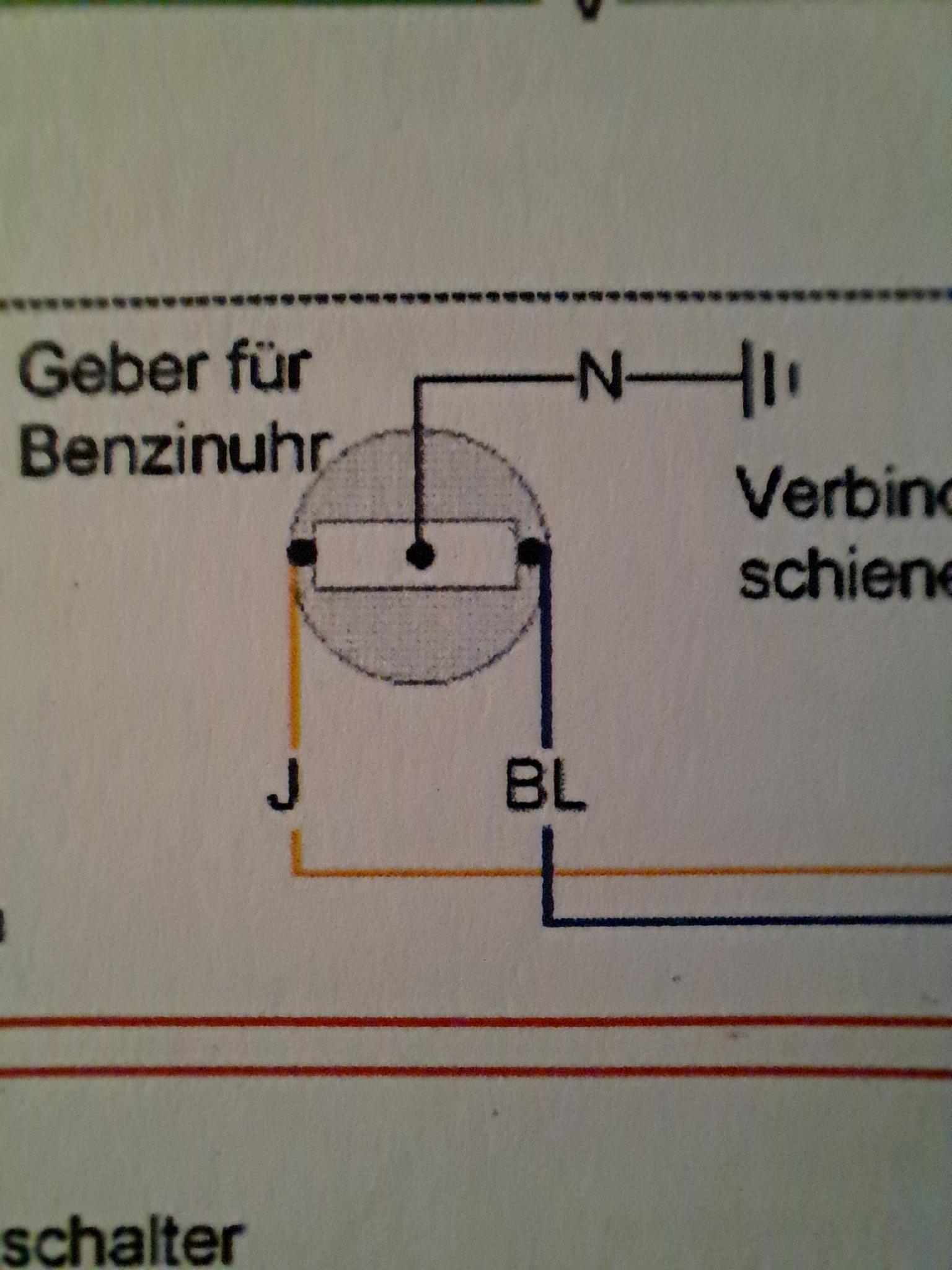

Ich habe nochmal kontrolliert : Kabel am Geber abgeschraubt : 6 Volt auf dem heissen Draht, 0 Volt auf dem anderen, Masse liegt mit einem Extrakabel auf dem Gebergehäuse.
Bei angeschlossenem Geber ( Zündung an ) messe ich ca. 0,5 Volt am heissen Draht, die Messuhr zeigt 20 Liter an.
Pole ich am Geber um, zeigt die Messuhr 0 Liter.
Alle Ergebnisse sind bestätigt. Habe ich einen Gedankenfehler ?
Im Anhang ein Bild, wo die Masse angeschlossen wird.
Kann man die Messuhr kalibrieren ?
Danke, Gruss Gerhard

Re: Tankgeber
Also, du hast
- sowohl beim alten als auch beim neuen Geber die gleiche Anzeige?!
- Masse ist am Geber angeschlossen?!
- Wenn du am Geber von Hand die beiden Endstellungen einstellst dann bekommst du 0 bis 20L?!
- Du hast auch schon mal die Kabel an der Tankuhr abgeklemmt und durch kurze Kabel, inkl. Masse, direkt zum Geber getestet?!
Wenn das alles die gleichen 20L ergibt dann muss die Tankuhr selbst defekt sein!
Re: Tankgeber
Hallo Otto,
Alles richtig erkannt und genauso sehe ich das auch. Mittlerweile habe ich mir ein anderes Messinstrument organisiert, das funktioniert.
