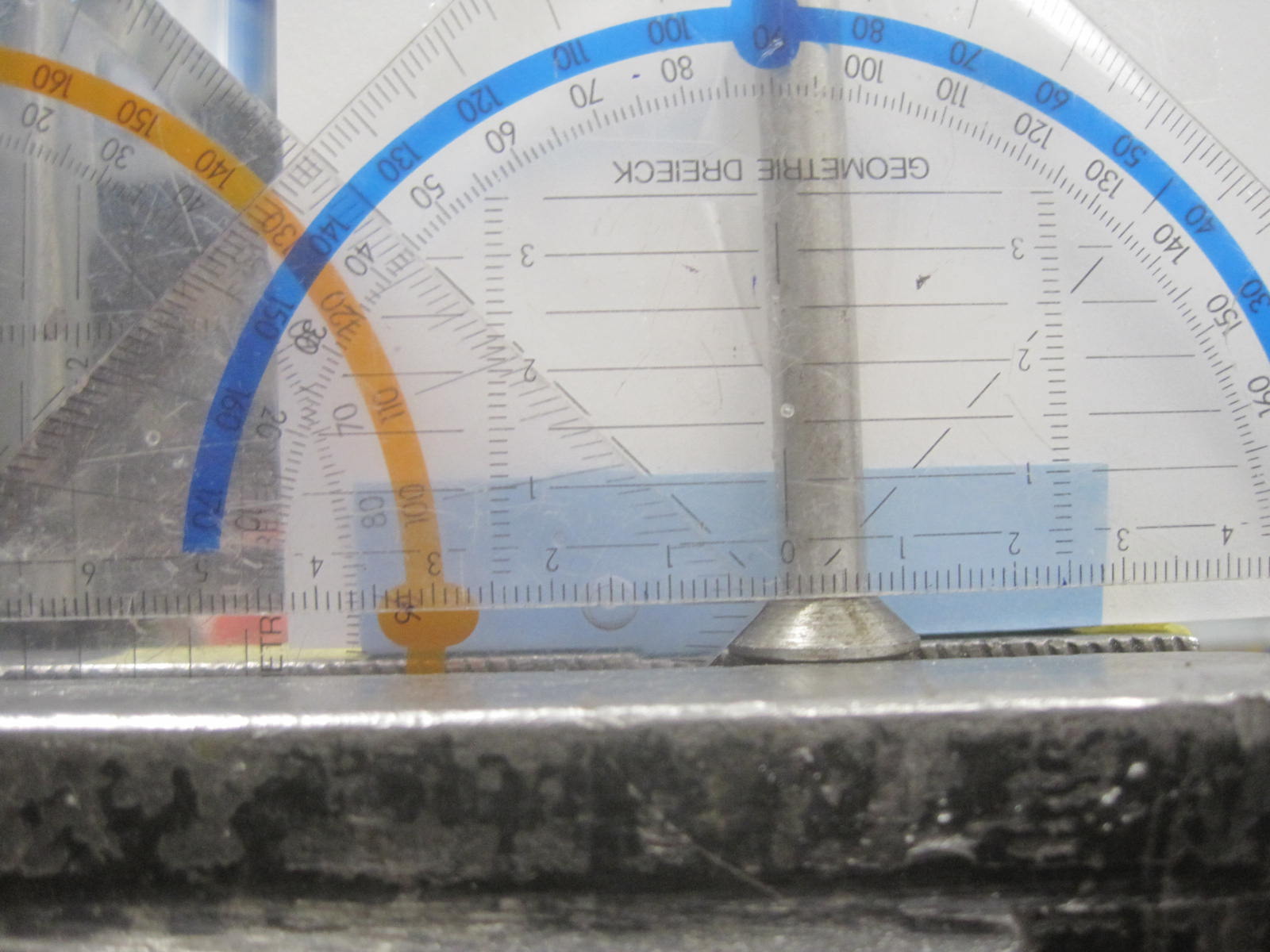

Weiß jemand was das für ein Bördel bei der innenliegenden Ölleitung ist? In Frage kommen wohl 45° - oder 37° - Bördel. Lässt sich halt nicht so zuverlässig ausmessen.

Probiere mal mit deinem Bördelwerkzeug zu messen/vergleichen. Alternativ den Konus aus der Bohrung vom Anschluss raus nehmen und dann messen mit Winkelmesser. Geht evtl besser al an der Leitung.

45°

Es sind 45 Grad, gemessen an einem Druckstück 451672, das ja sowohl in der Ölpumpe als auch im Motorblock sitzt.
Zur Messung habe ich einen Rundstab, der saugend in das Druckstück passte, sowie 2 Geo-Dreiecke benutzt.
Zur genauen Berechnung der Kegelsitzabdichtung sollte man mal seinen Haus- und Hofmaschinenbauingenieur fragen.
Ich denke mal, dass die Leitung dann nicht genau 45 Grad haben sollte.

Vielen Dank! Ich schaue mal ob ich eine DIN dazu finde. Aber ich denke, son paar µm machen keinen Unterschied. Die Leitung ist ja flexibel.
