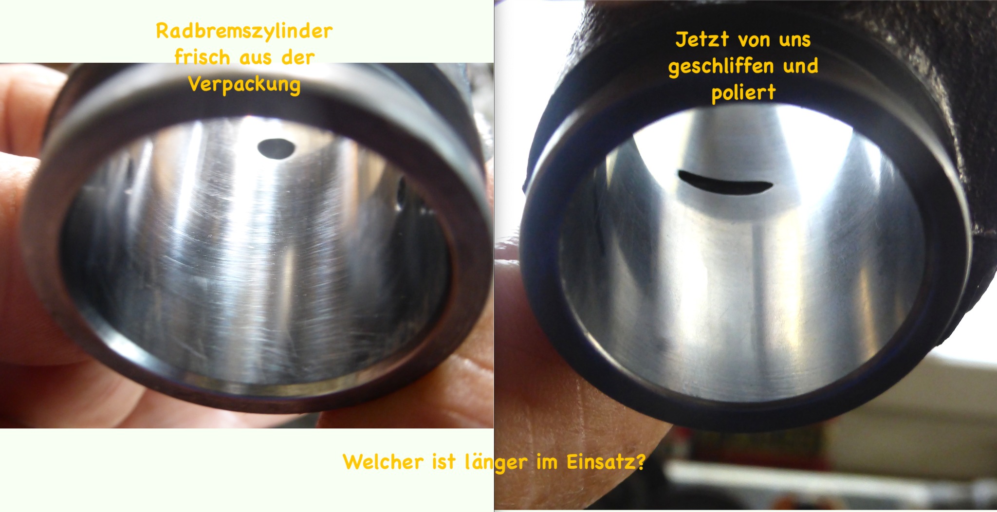

Ich denke die zeit in der man traction ersatzteile (auch 2cv) bestellen und einfach einbauen konnte ist endgültig vorbei. Die hersteller haben keine end- und qualitätskontrolle. Die ware die von der produktionsmaschine fällt wird verpackt und nach europa versandt. Den mist schickt eh keiner zurück weil zu teuer. Die händler sind händler. Kaufen ein und verkaufen. Bestenfalls nehmen sie etwas zurück wenn es der kunde beanstandet und verkaufen es dem nächsten. Das bremszylinderbild von pepe ist so ein beispiel. Die riffen im zylinder waren doch von anfang an. Wie soll denn das auf dauer funktionieren. Anbei ein bremszylinderbild aus dem netz (mit dem einverständniss des erzeugers). So wie der bearbeitete zylinder auf dem bild war es vor jahrzehnten bei europäischen marken- hersteller üblich. Heute; einfach zufall wenn es so ist. Oder; die ausnahme bestätigt die regel.

Danke Meini, es könnte sinnvoll sein, die Laufflächen zu läppen/polieren und ein Plättchen unter die Feder zu legen. Bleiben die Gummitöpfe. Man könnte Sie eine Zeit in Weißöl baden/erhitzen, damit sie etwas quellen und weicher werden - oder man fummelt mal die Gummis aus alten festsitzenden RBZ im Schrottlager heraus und schaut, wie die so aussehen. Wäre nicht das erste Mal, das alte Gummiteile besser sind als die neuen. Anekdote dazu: Beim Volvo 850 eine neue Schalldämpfer eingebaut und die Haltegummis natürlich mit gewechselt. Nach einem Jahr waren die rissig. Ich habe dann die 20 Jahre alten Gummis wieder eingebaut, die waren noch sehr gut...

Jetzt habe ich die vorderen Bremsen aufgemacht, um zu prüfen, ob die noch dicht sind. Die Beläge sind frisch, die möchte ich mir nicht versauen. Die RBZ sind dicht. Die Laufflächenim Gegensatz zu den hinteren glänzend poliert, siehe Bild. Vielleicht macht das den Unterschied. Man sieht die Stellen, wo der kippelnde Kolben und die Enden der Gummimanschette aufliegen. Es sei angemerkt, dass ich Silikonöl/DOT5 verwende und Manschetten sowie Kolben großzügig mit Silokonfett (Amaturenfett ausm Baumarkt oder in teuer von LM) versehen habe. Auf den Außenbereich des Zylinders -vorm Kolben- verhindert es auch Korrosion. Fazit: Alle 4 RBZ wurden zum gleichen Zeitpunkt erneuert, es waren die "teuren" für 70 EUR bei Depanoto. Bei den hinteren waren die Laufflächen nachlässig bearbeitet und sie wurden undicht. Ich werde die Laufflächen also nachbearbeiten und das beobachten. Dafür lasse ich vorläufig die alten teils versüfften Beläge drinnen. Noch ein letzter Gedanke: 1" und 1 1/4" der Durchmesser der RBZ dürfte öfter vorkommen. Da könnte man sich ja mal nach besseren Manschetten und evt. Kolben umschauen.

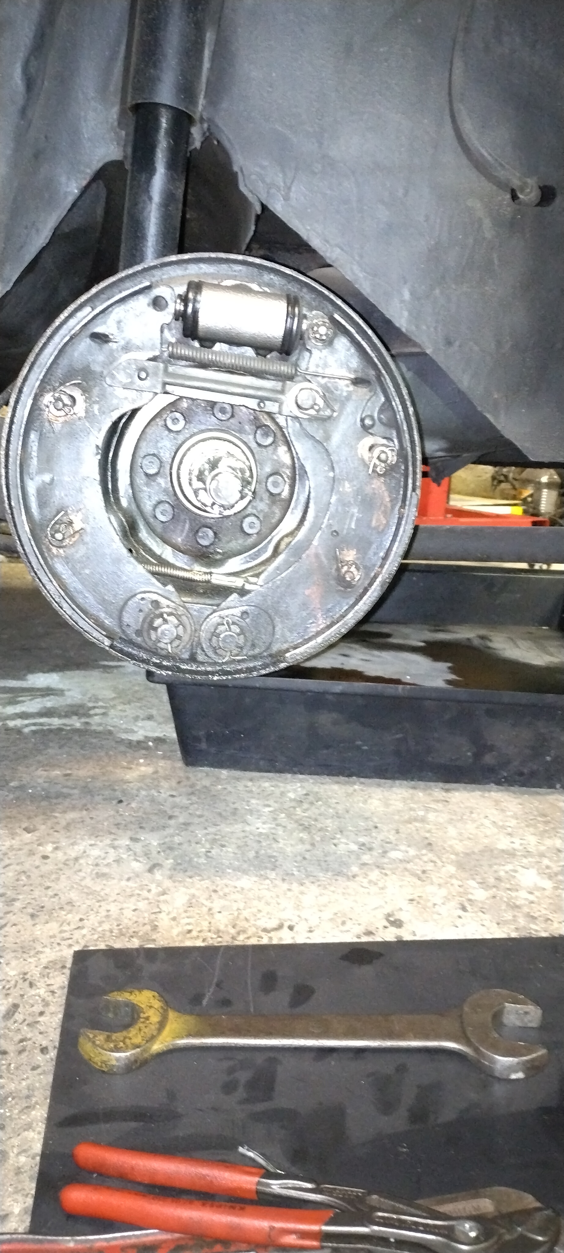

Bild von Pepe Ist es absicht das die ablaufbacke seitenverkehrt montiert ist? Wenn ja, warum?
