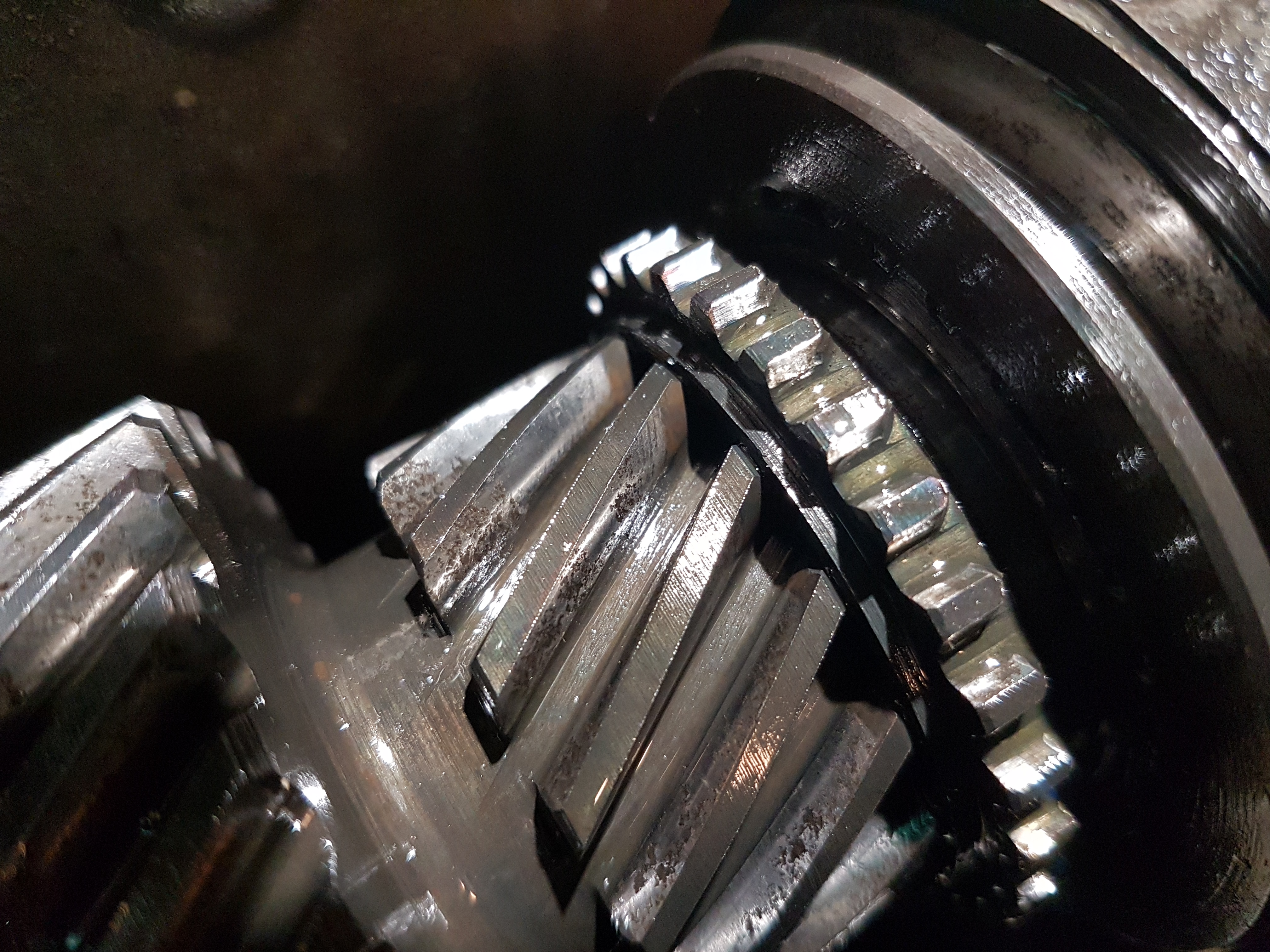

Das 2te Gangrad ist stark an der Buchse eingelaufen (eine Buchse ist gewandert), Axialspiel der Räder auf den Wellen, unten über 1mm, die Satelliten haben zu viel Spiel. Kegel- und Tellerrad sehen überraschend gut aus, einige Zahnräder an den Flanken leider nicht. Nachdem, was ich bisher gelesen hatte sollte das anders herum sein....
Einige Zahnradflanken von Gangrad 2 und 3 haben Ausbrüche. Frage ist, ob die Zahnräder mit Pitting - (oder Korossion?) Stellen noch verwendet werden können. Wenig km pro Jahr und das richtige Öl vorausgesetzt. Gibt es da Erfahrungen?
Ich stelle Fotos ein.
Grüße aus Hamburg, Patrick

Hallo Patrick,
außer den Ausbrüchen auf den Zahnflanken sieht das nach Rost aus, hat wohl länger gestanden.
Ich baue solche Zahnräder nicht mehr ein.

Wenn Du Dir neue Zahnräder 2. und 3. Gang besorgst, dann achte darauf, dass die Verzahnungen für den Eingriff des Synchro neuwertig ist, siehe links im Bild. Wenn sie abgenutzt sind wie rechts im Bild, führt das zum Herausspringen der Gänge unter Last.
Der Einbau neuer Buchsen ist sehr speziell, ohne Spezialwerkzeug für die Drehbank und Übermaß-Buchsen geht es nicht: Der Innendurchmesser der beiden Zahnräder ist nicht zentrisch zum Teilkreisdurchmesser der Zahnflanken. Wenn man nur eine Buchse einbaut und diese auf Durchmesser der Welle ausreibt, wird das Zahnrad eiern, das führt bei angestrebten 4/100 mm Spiel zwischen Welle und Buchse u. a. zum Verklemmen von Zahnrad und Synchro.
