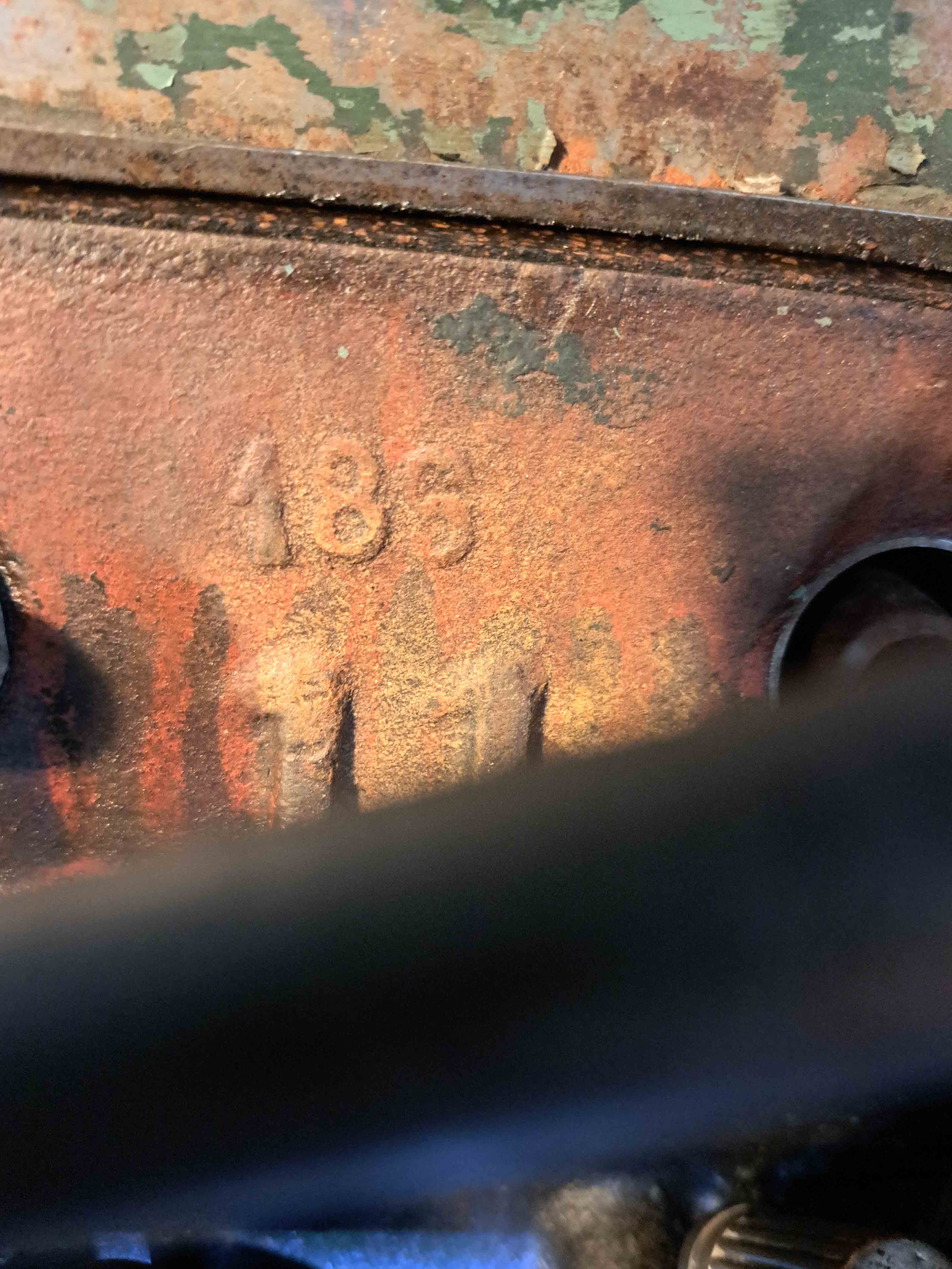

Auf dem Zylinderkopf ist eine grosse 11 und eine 186 eingegossen.
Der Motor ist mit 56 PS im Brief eingetragen, das sollte für den D-Motor sprechen.

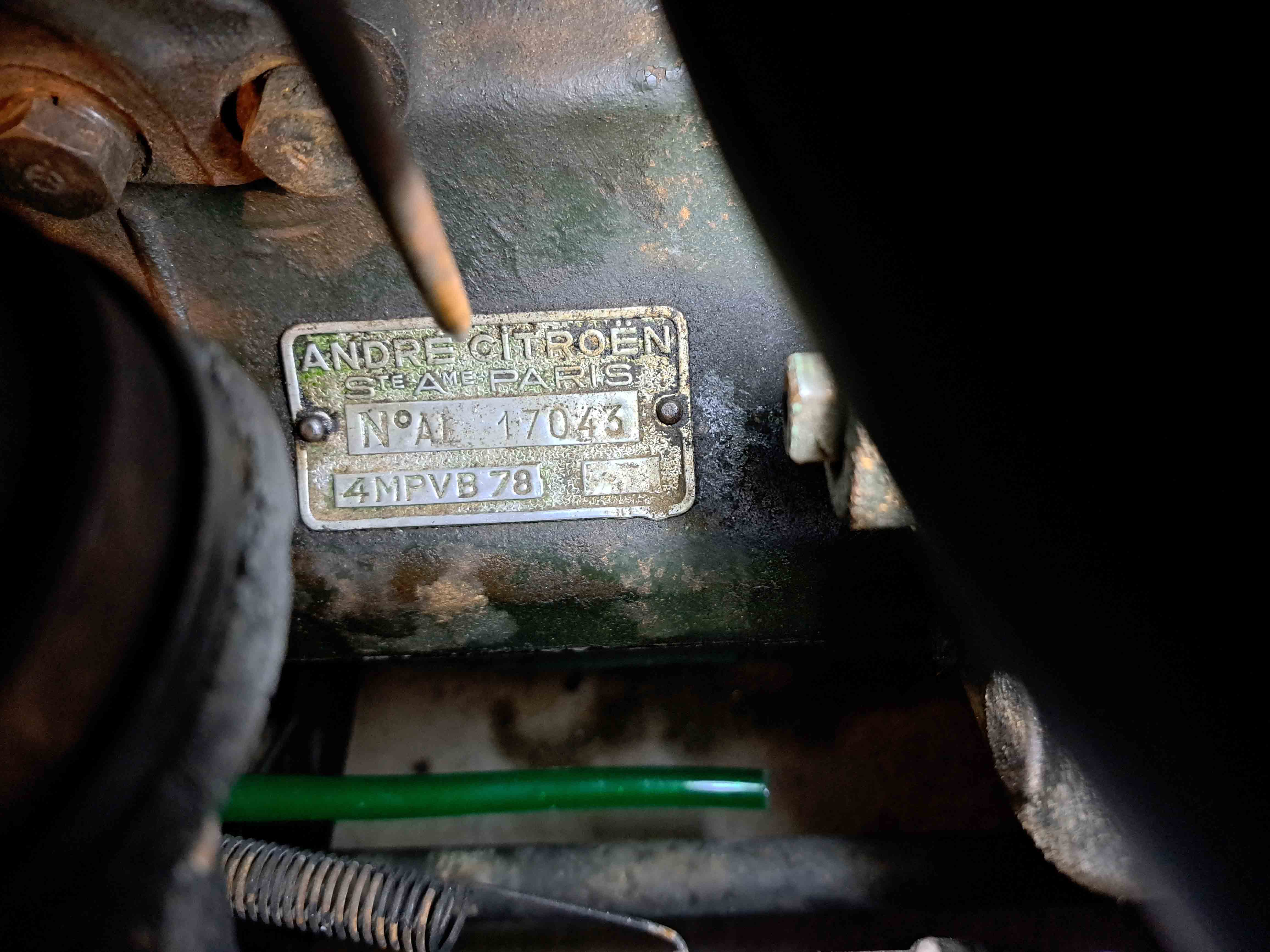

Im Anhang die Plakette am Motorblock.

Noch ein Foto vom Zylinderkopf:
Gruss Gerhard

Hallo Gerhard,
so wie es aussieht ist das
ein Perfo Motor. Beim
11D steht auch ein D auf dem Zylinderkopf.
Und 56 PS wird beim Perfo eingetragen.
Der D Motor hat 60 PS und der Öleinfüllstutzen
befindet sich weiter in Richtung Wasserpumpe
und nicht mittig wie beim Perfo.

Motorschild ist auch: 4MPVUB78 -
vergleich doch mal, ob du die Nummern auf meiner Webseite:
"Auf der linken Seite des Motorblocks befindet sich hinten die Nummer im oberen Bild DS-114-1-D"

Re: Altes Thema Perfo oder D
Hallo Gerhard
dein Motor ist definitiv ein Perfo.
Die Buchstabenkombination "AL" auf deinem Motortypenschild bezeichnet einen Motor 78x100 zwischen 1946 und 1955
Beim D-Motor gibt es keine Buchstaben, nur 8 Ziffern.
Der Rest deiner Beschreibung passt auch alles zum Perfo.
