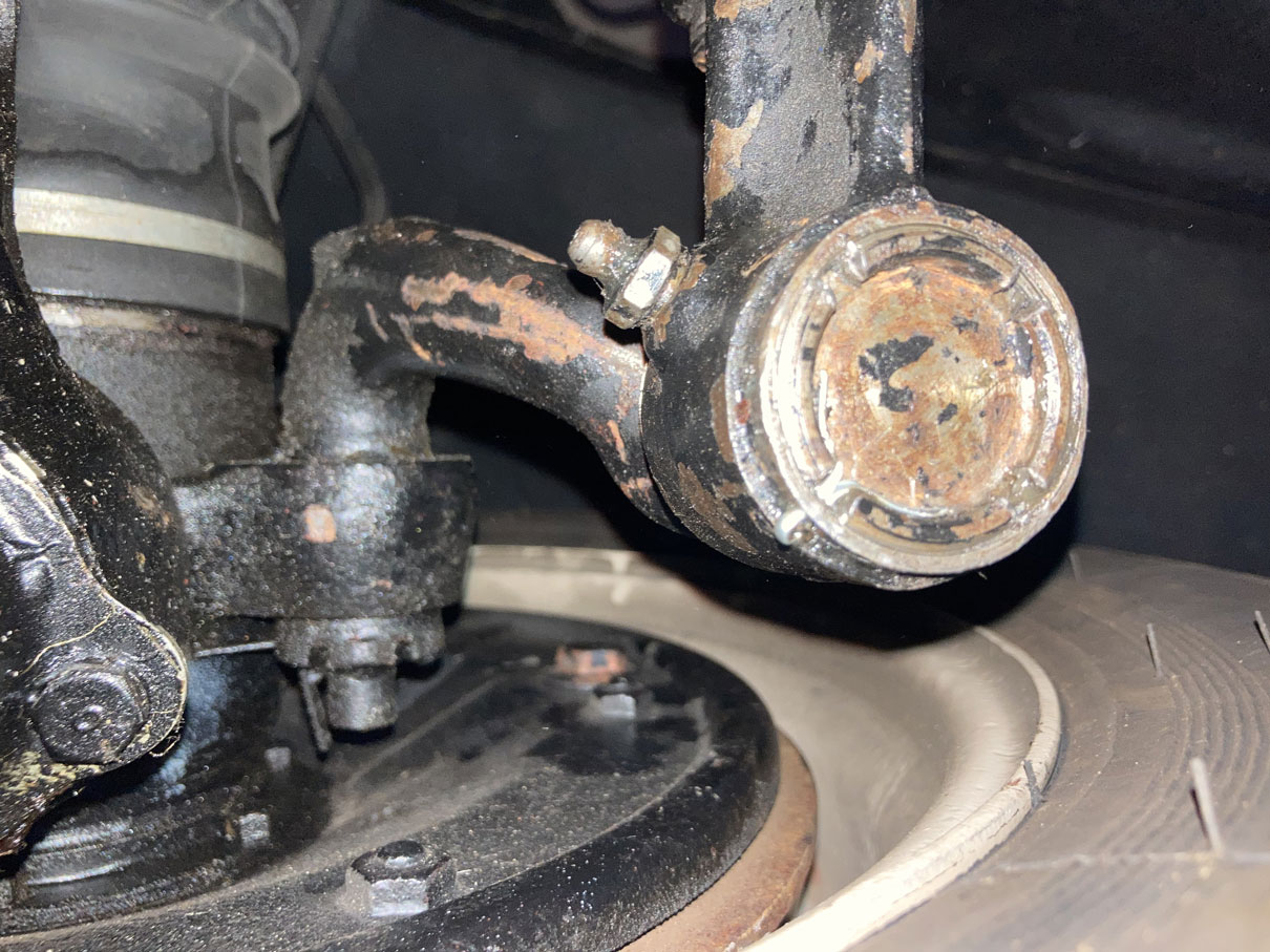

Der TÜV hat das Spiel in den Spurstangenköpfen festgestellt. Ich habe den Spurstangenbolzensatz mit den Lagerschalen 601876 besorgt, sowie einen Abzieher. Meine Werkstatt war in der Lage, die Teile auf einer Seite einzubauen. Auf der anderen Seite ist es der Werkstatt aber nicht gelungen, die Mutter auf der Unterseite zu öffnen (müsste 601877 sein – siehe beigefügtes Foto).
Gibt es dafür ein spezielles Werkzeug oder einen geheimnisvollen Trick?

hallo,
meinst du jetzt die Mutter unten links am Arm
oder die Mutter, die oben unter dem Gelenk nicht sichtbar ist?

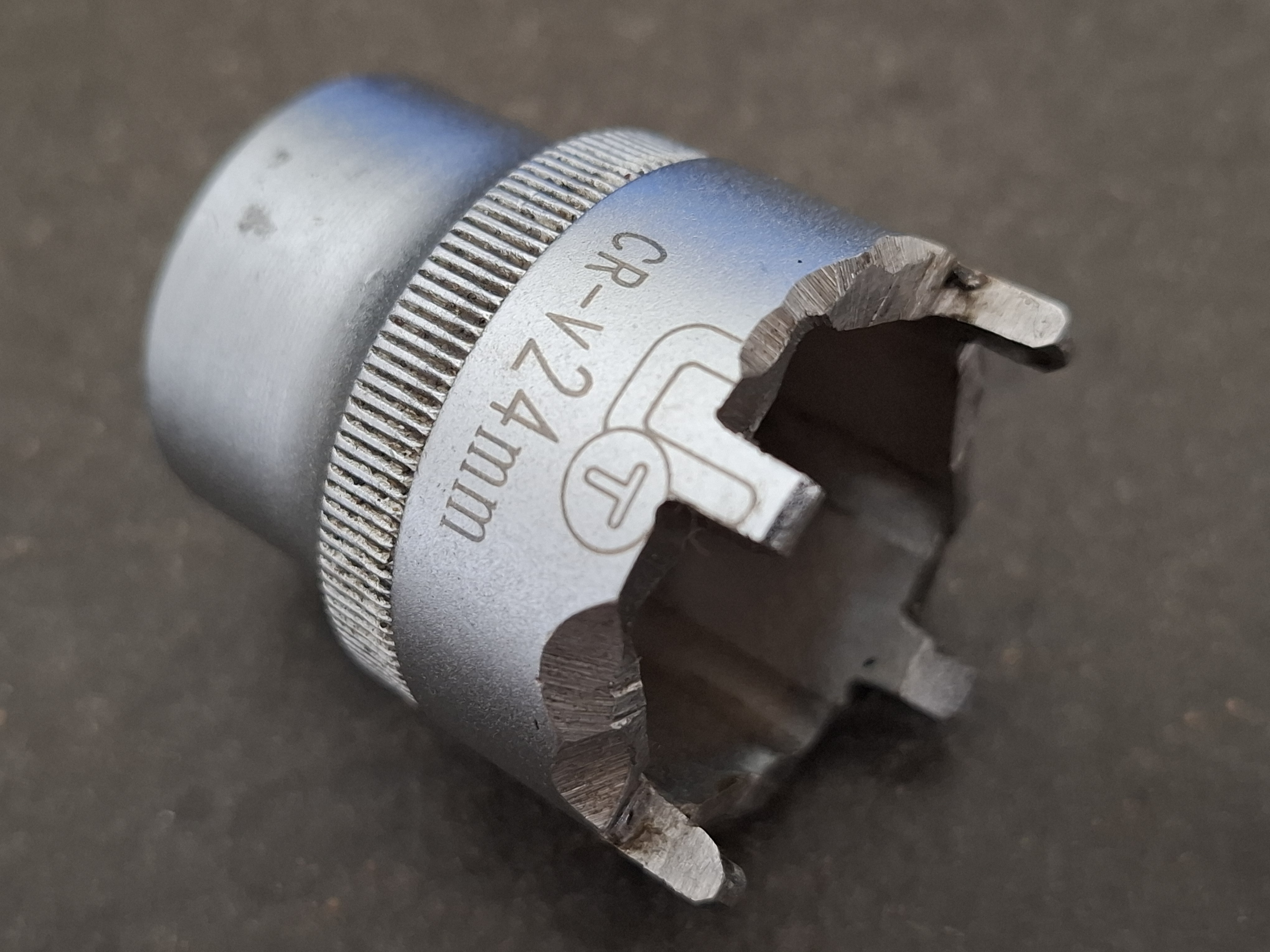

für die Nutmutter 601877 habe ich mir aus einer 24er-Nuss ein Spezialwerkzeug gefeilt. Siehe Foto.
Damit ist die De- und Remontage, sowie die Einstellung kein Problem.
Ich kann dir das Teil auch gern ausleihen. Ich wohne in Hannover.

Erstmal vielen Dank für die schnellen Antworten! Ich habe mir nun das Werkzeug beim Händler bestellt, nachdem ich kapiert habe, welches das Richtige ist. Danke für das Angebot, Ferdi! Hoffe, das Problem ist damit gelöst. Es ging um die Mutter unten.

Wunderlich wenn das jemand nicht aufbekommt.
Ein stück flacheisen mit angesetzter gripzange reicht.
