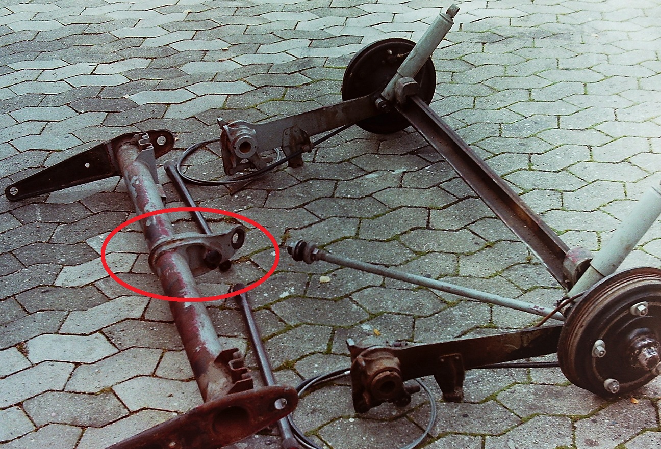

Wird der 11 CV z.B. vorne abgeschleppt ist wohl die Regel, das Abschleppseil vorne am unteren Querlenker zu befestigen.
Wenn aber diese Mögichkeit aus irgendeinem Grund nicht besteht und der Citroen kann nur rückwärts z.B. auf einen Hänger gezogen werden wo sollte dann das Abschleppseil befestigt werden ?
Walter

vor der Aufgabe stand ich auch einst...
Hier haben wir damals einen breiten Gurt 'rumgetüdelt und das Seil daran eingehakt.
Das Achsrohr mit der Drehstabfederaufnahme halt dieser Belastung stand, AUF KEINEN FALL an der Achse selber zerren oder heben, die knickt garantiert ein!
Hau-Ruck :o}
Rolf

Hallo Rolf,
vielen Dank für Deine schnelle Antwort und das aussagefähige Foto.
