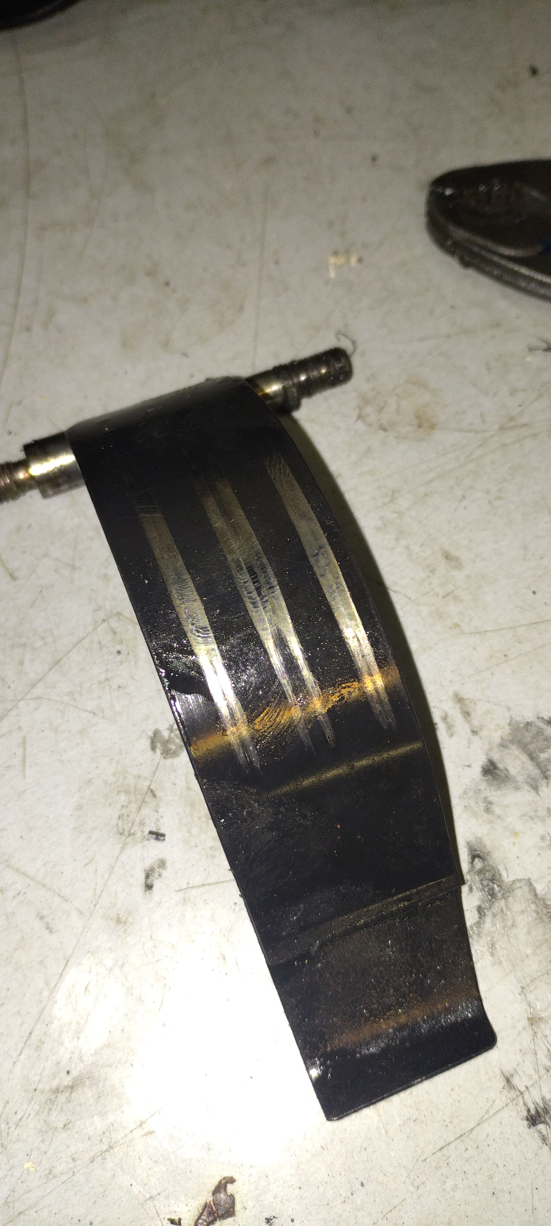

Ich habe mir vor 20 Jahren / 20 tkm einen Kettenspanner andrehen lassen. Es handelt sich um ein gewölbtes Stahlblech, das auf der Inneseite des Steurraddeckels angebracht wird. Beim Zerlegen hat sich gezeigt, dass dieses Blech auf der Kette stark einläuft. Das Material ist zur Hälfte abgetragen. Bei weiterem Betrieb hätte es sich zerlegt und um die Kette gewickelt. Moderne Kettenspanner habe eine großzügige Kunststoffläche zum Andrücken, da reibt nicht gehärter Stahl auf gehärtetem Stahl. Von dem Gebrauch dieser Modifikation ist dringend abzuraten. Die Kette schlackert nur, wenn die Stirnräder und/oder die Kette verschlissen sind. Das Einzige was hier hilft sind möglicht gute alte Stirnräder (oder gute Repros, puh) und vor allen Dingen eine hochwertige Kette. Da es sich um ein Normteil handelt, ist die Beschaffung problemlos. Z.B. vom deutschen Hersteller IWIS. Habe die Kennzeichnug gerade nicht zur Hand. Liefere ich nach.

Wenn man sich dieses blech anschaut ist eigentlich klar:
unnützer blödsinn. Mein mechaniker lachte nur als ich ihm anno
domini dieses teil zeigte.
Sein kommentar: völliger blödsinn. Eine qualitätskette hält 200'000km.
Was soll dann dieser mist? Wenn die kupplung fällig ist, etwas gleich lange
lebensdauer +/-, wechselts halt auch kette. Aus, fertig.
