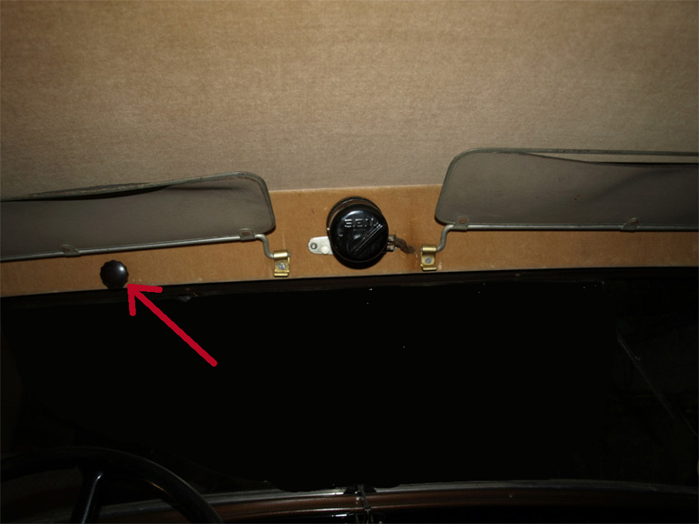

suche den Handbedienknopf für den Scheibenwischer für ein Radmodell.
Das Foto zeigt das gesuchte Teil. Leider ist es auch nicht in meinem Teilekatalog um mit der Teile-Nr. zu suchen.

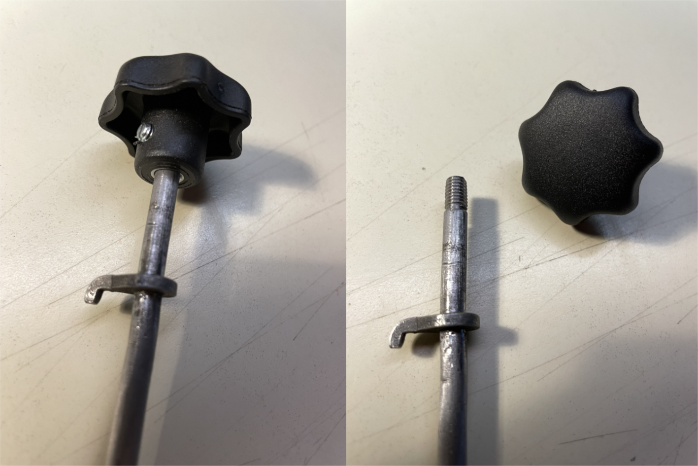

Hallo Manfred,
ich habe einen Knopf aus dem Baumarkt genommen.
Auf die Welle ein Gewinde schneiden, in den Knopf seitlich ein Gewinde schneiden
und eine Madenschraube eindrehen damit sich der Knopf beim Betätigen nicht losdreht.
siehe Fotos.
Gruß Günter

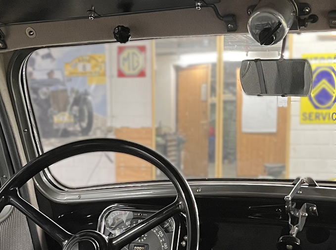

Re: Knopf für Wischerantrieb gesucht, 11BN 1948
Hallo Günter,
das hatte ich auch vor und mir bereits den Gewindebohre (Feingewinde) besorgt aber das Glück war mit holt.
Habe einen originalen Knopf auf einem Teilemarkt in Frankreich gefunden für 1,50€. Gereinigt und lackiert ist dieser wieder wie neu.
Trotzdem vielenDank für deinen Tip!

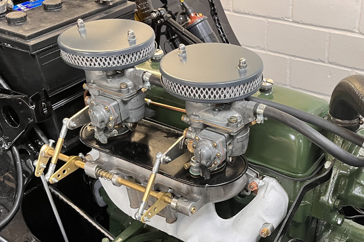

Zwei Vergaser?
Weißt Du mit welchem Luftrichter und welchen Düsen die bestückt sind?
Hallo Pepe,
das weiß ich natürlich weil ich diese ja überholt und neu bestückt habe.
2 Vergaser 32 PBIC
Lufttrichter 23;  Hauptdüse 115;  Luftkorrektur 180;  Leerlaufdüse 100; Pumpendüse 50; Mischrohr 10
Das hier mal als Auszug.
Erreiche im Standgas leider nur min. 6% Co wenn Co-Schraube komplett zu. Kleinere Hauptdüse und kleinere Leerlaufdüse habe ich schon probiert.
Weil noch nicht zugelassen kann ich leider nicht fahren außer bisher ein mal mit Händlerkennzeichen.
Manfred
Vielen Dank. Bin gespannt auf Erfahrungen. Ich habe damals nur 26er Luftrichter gehabt und es aufgegeben. Mittlerweile weiß ich wo ich 23er kriege und werde wohl einen neuen Anlauf wagen.
