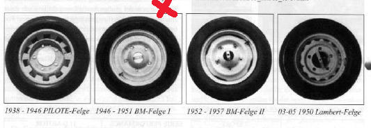

restauriere einen 11B 1948 mit BM1-Felgen. Das sind die Serienfelgen ohne Öffnungen.
Finde leider keine Umschlüsselung der AC-Farben in RAL-Nummern.
Die Felgen waren ursprünglich in "Elfenbein" lackiert, das Auto wird wieder schwarz.
Hat jemand ein Empfehlung als Ral-Nr. die dem Original nahe kommt?

im Baujahr 1948 sind beim 11 CV alle Felgen in AC 123 "ivoire" lackiert worden, das entspricht in etwa RAL 1015, wie schon hier angemerkt.
AC 123 ist aber etwas gelber als die RAL Farbe. (Die Felgen die auf dem Bild, scheinen nicht die in Frankreich verbauten Felgen zu sein - der Wulst auf der Fläche deutet m.E. eher auf ein belgisches oder englisches Fahrzeug hin)

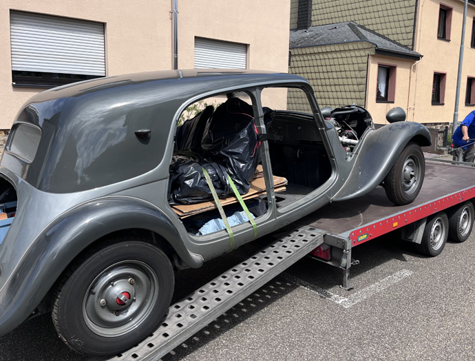

Habe mir nun die Farbe RAL1015, hell elfenbein, mischen lasse.
Hallo Jürgen,
das Auto stammt aus Frankreich und es handelt sich meiner Meinung nach um die einfachen BM1-Felgen.
Diese haben keine Öffnungen wie die späteren Felgen. Auch die Radkappen sind die Standard-Teile.
Manfred
