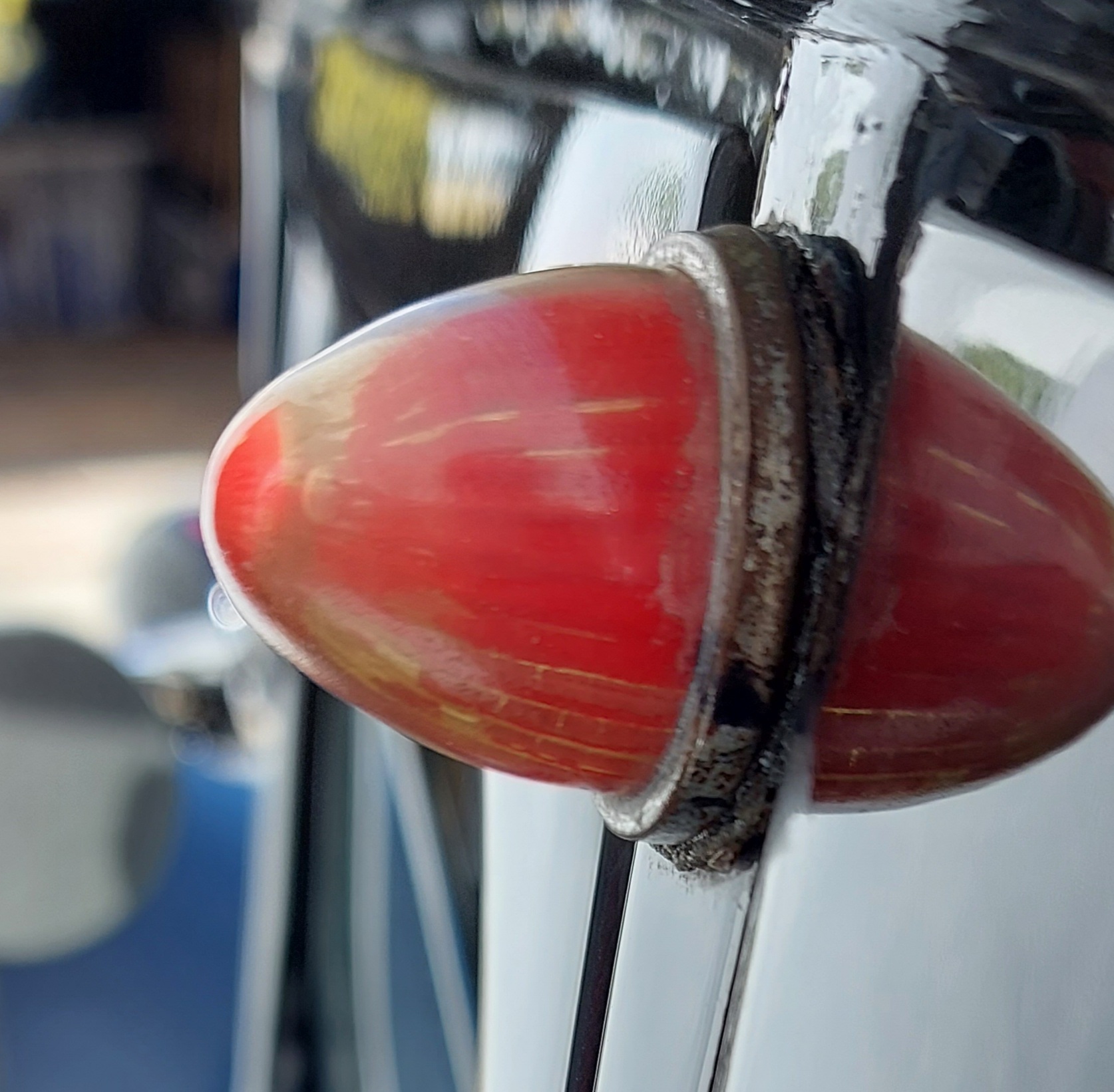

Wie werden die Leuchten der Seitenbegrenzung geöffnet (s. Foto) zwecks Wechel Ersatzbirne?
Danke für Hinweise.

Hallo
Sind bei mir nur aufgesteckt, einfach gut halten und ziehen.

Hallo - die Dinger sind in der Tat nur geklemmt, sitzen aber ziemlich fest - und der Kunststoff ist recht zerbrechlich! Besser die innere Blechverkleidung der    B-Säule abnehmen (ist im unteren Drittel mit einer Türverkleidungklammer geklemmt, abziehen und dann nach unten abnehmen).

hallo,
habe ich dummerweise feste rausgezogen, Plastik beschädigt, mit Pattex neu eingeklebt, grins,

Diese sind aufgesteckt, da die aber wie auf dem Bild zu sehen ist, ein Rostmäntelchen haben, vorsichtig mit einem dünnen Messer oder gaaanz vorsichtig mit einem dünnen Schraubendreher heraushebeln...
