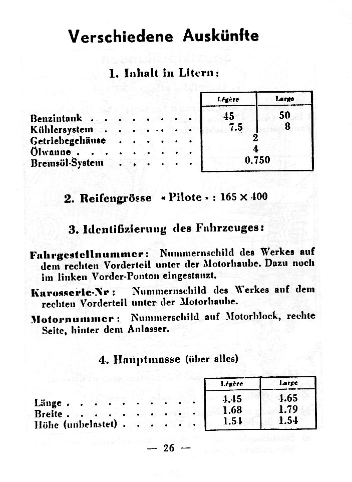

Hallo, hat mal jemand ein übersichtliches Tableau mit den Füllmengen für den 11BL?
Etwa so:
Motoroel    4,5    l
Kühlwasser    7,5    l
Benzintank    52    l
Getriebeoel        l
Hydrauliksystem Bremsen     0,75    l
Danke
Re: Füllmengen
...Hallo Kai,
hier die gewünschten Daten. Stehen in jeder Bedienungsanleitung auf der letzten Seite...
Gruß Cruchot
