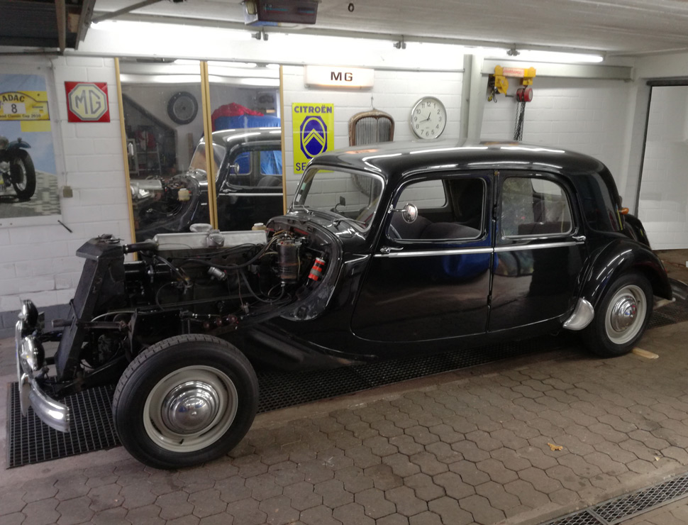

Vielen Dank einstweilen für eure Antworten.
Kupplungsautomaten werden derzeit sogar „neu“ angeboten z.B. für den HY. Bisher konnte ich mich dazu noch nicht entscheiden. Die Druckplatte selbst, also die Kontaktfläche zur Kupplungsscheibe ist tadellos (keine Riefen usw.). Inzwischen habe ich auch Maße bekommen für die Dicke dieser Druckplatte und wie tief die Schwungscheibe ist von der Fläche Kupplungsautomat bis Reibfläche Kupplungsscheibe. Dies ist alles o.k. an meinem Auto.
Nun habe ich mal neue Federn besorgt. Den Automat kann ich selbst zerlegen und einstellen. Laut Ersatzteilhandbuch sollen die Federn eine Länge von 50mm haben. Sowohl die alten wie auch die neuen Federn habe eine Länge von 48,5mm (unbelastet). Jetzt habe ich die Federn mal mit 1,5mm unterlegt um auf die 50mm zu kommen. An den Erfolg glaube ich noch nicht so recht.
Wenn nun die Odyssee mit dem Keilriemen für die Lima gelöst ist geht es weiter mit Montage des Kühlers und der Probefahrt.
PS: Der Lima-Keilriemen soll Li 565mm haben, ist aber zu klein. Li 570 immer noch zu klein und L i600 ist zu groß. Jetzt warte ich auf Li 585mm.
Manfred

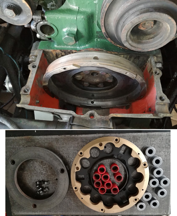

Tatsächlich funktioniert die Kupplung nach erstem Test einwandfrei. Der Test: Warmen Motor auf Drehzahl bringen, Handbremse anziehen und im dritten Gang einkuppeln. Würge damit den Motor nun jedes mal ab. Es gibt sogar eine Verbesserung. Das leichte Ruckeln beim Anfahren ist weg.
Was habe ich gemacht. Ohne daran zu glauben habe ich neue Federn mit Länge 48,5 in den Automaten eingebaut und diese noch mit 1,5mm Shimms unterlegt. Dann sehr penibel die Höhe der Finger / Hebel des Automaten eingestellt. Alles wieder mit der gebrauchten, weil noch guten, Kupplungsscheibe montiert.
Bevor ich den Automaten zerlegte habe ich die Höhe der Finger gemessen und dabei die Druckplatte mit 17mm-Distanzen eingedrückt (ähnlich wie im Rep-Handbuch). Die 3 Maße waren bis zu 1,3mm unterschiedlich.
Nun führe ich das Ruckeln beim Anfahren auf diese Differenzen zurück. Die Druckplatte muss sich gleichmäßig auf die Scheibe andrücken was nur mit exakt eingestelltem Automaten gelingt. Auch die Buchsen der Ausrückgabel dürfen nicht verschlissen sein!
Die Keilriemenodyssee ist auch zu ende. Der Lima-Riemen mit LI = 585mm passte. Damit steht die Lima ca. 3-4mm vom Sockel verschoben was bedeuten kann, dass auch eine LI von 580mm reichen könnte. Li=570mm war zu kurz.
