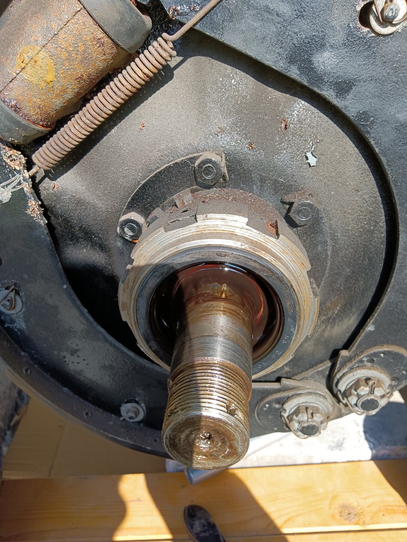

Hier nochmal ein Blick auf die Achse. Etwas Fett habe ich vorn am Gewinde schon abgewischt.

Otto schrieb:Hier nochmal ein Blick auf die Achse. Etwas Fett habe ich vorn am Gewinde schon abgewischt.
Der Konus (zwei Tragflächen vorne und hinten) müssen absolut fettfrei sein. Die Mutter und ihr Gewinde sollten hingegen gefettet sein.

Moin, auf Deinem zweiten Bild ist kein Dichtring (425948) zu erkennen. Dieser scheint defekt, oder aber gar nicht vorhanden. Falls Reste vorhanden, entfernen und das Lager kräftig fetten. Entgegen Pepes Meinung sind auch die äußeren Gewinde nicht zu fetten (schadet aber nicht), sind nur beim Abnehmen der Trommel penibel zu reinigen, da sich Dreck mit dem Fett verbindet und das Gewinde Schaden nehmen könnte. Der Konus, wie Pepe schon sagt muß "furztrocken" sein, um der Trommel einen festen Halt zu bieten. Daher ist ein Abzieher von nöten. Grüße aus dem sonnigen Hamburg.
Re: Restaurations-Tagebuch
Der Simmering ist vorhanden und die Größe passt auch aber ich werde die trotzdem auf beiden Seiten neu machen. Ich finde das Fett müsste möglichst komplett raus weil das schon recht alt aussieht. Allerdings hab ich keine Lust die beiden Lagereinheiten vorne auch noch zu zerlegen. Was das Fetten der Gewinde angeht bin ich eigentlich auch der Meinung, dass es ohne gehen sollte. So ein Gewinde arbeitet im Grunde mit Reibung die sich aus der Gewindesteigung, Materialpaarung, Oberflächengüte und dem Anzugsdrehmoment ergibt. Wenn ich das Gewinde nun fette, vermindere ich die Reibung, die ich vorher mit 300Nm versucht habe möglichst hoch zu jubeln.
Moin Otto, ich wollte zwar nicht mehr schreiben, da "MIR" deine Arbeitsweise und Denke sehr konfus erscheint, aber....... Es geht bei der Antriebswellen Mutter nicht um die Reibung im Gewinde sondern um die Kraft die die Mutter auf die Trommel zum Konus aufbaut. Etwas, wenig, Nickelpaste oder Kupferpaste verhindert das die Mutter auf dem Gewinde frisst und die Flanken aufraut. Der Rest ist absolut trocken. Gruß aus Hamburg, Rainer
Rainer schrieb:Moin Otto, ich wollte zwar nicht mehr schreiben, da "MIR" deine Arbeitsweise und Denke sehr konfus erscheint, aber....... Es geht bei der Antriebswellen Mutter nicht um die Reibung im Gewinde sondern um die Kraft die die Mutter auf die Trommel zum Konus aufbaut. Etwas, wenig, Nickelpaste oder Kupferpaste verhindert das die Mutter auf dem Gewinde frisst und die Flanken aufraut. Der Rest ist absolut trocken. Gruß aus Hamburg, Rainer
Ach ja, es ging da um die Eintragung des 11D-Motors ins Datenblatt für den TÜV? Das ist ja in der Zwischenzeit wie geplant vom TÜV erledigt worden. ;-) Natürlich soll die Mutter Kraft auf die Trommel und damit die Konusverbindung aufbringen aber wenn sie sich danach dadurch löst, dass Fett im Gewinde ist dann hält der Konus auch nicht mehr so lange. Auf beiden Seiten war bei meinem Fahrzeug Fett zwischen Mutter und Achse und den Schlagschrauber hätte ich mir sparen können. Die hätte ich fast von Hand abschrauben können. Es kann natürlich sein, dass die Muttern von Anfang an nicht korrekt angezogen waren wobei ich das aber nicht glaube. Klar besteht bei Metall auf Metall immer die Gefahr des "fressens" aber das nur wenn die Gewinde mit Verdünnung absolut entfettet werden. Wischt man das Gewinde nur mit einem Lappen schön sauber ab dann ist da immer noch ein feiner Film der absolut ausreicht.

Das Ölen der Mutter vor Montage entspricht m.E. der Empfehlung aus der Citroen Reparatur-Anleitung. Es macht auch Sinn, weil man die Reibung etwas vermindert* und dadurch bei gleichem Anzugsdrehmoment eine höhere Spannkraft erzielt. Desweiteren werden die Kontaktflächen geschont und Korrosion vermieden. Korrosionsvermeidung erfolgt sowohl an der Gewindemutter als auch im Konusbereich, weil Wasser in ölgefüllte Spalte schwerer eindringen kann. Die Mutter ist gerade bei neueren Trommeln oder noch nicht angeformter Paarung/Passung im Konus gerne fast locker, wenn man sie nicht ein paar Mal nachzieht. In der Praxis kommt man selten zum nächsten Splintloch und daher bleibt die Mutter bei manchen Paarungen relativ locker. Tragen soll eh der Konus nachdem die Mutter einmal fest angezogen wurde. Danach sollte sie bei der Kraftübertragung keine Rolle spielen. Sie dient nur noch als Absicherung, falls der Konussitz versagt. Du kannst die Konuse mit einem 2000er Papier und WD40 behutsam "reinigen", falls sie Dir danach aussehen.Von einer formändernden Bearbeitung wie Einschleifen ist dringend abzuraten. *Öl oder Fett werden bei der Pressung im Gewinde und auf der Auflagerfläche weggedrückt und führt beim Anziehen nur zu einer geringen Erhöhung des Reibwertes - verglichen mit einem sauberen neuwertigen Essemble. In unserem Fall ist es doch hilfreich, weil die Oberflächen angegriffen und nicht unbedingt sauber sind. Effektiver zur Reibwertverminderung sind MOS- oder Graphithaltige Fette. Ich benutze eine MOS Fett für die Mutter um die notwendige Spannkraft sicher zu erreichen. Solange ich die Trommel wieder runterkriege war es nicht zuviel. PS.: Simmeringe sind DIN-Ware. Beachte die Laufflächen auf den Trommeln - Speedi-Sleeve

Pepe schrieb:Das Ölen der Mutter vor Montage entspricht m.E. der Empfehlung aus der Citroen Reparatur-Anleitung. Es macht auch Sinn, weil man die Reibung etwas vermindert* und dadurch bei gleichem Anzugsdrehmoment eine höhere Spannkraft erzielt. Desweiteren werden die Kontaktflächen geschont und Korrosion vermieden. Korrosionsvermeidung erfolgt sowohl an der Gewindemutter als auch im Konusbereich, weil Wasser in ölgefüllte Spalte schwerer eindringen kann. Die Mutter ist gerade bei neueren Trommeln oder noch nicht angeformter Paarung/Passung im Konus gerne fast locker, wenn man sie nicht ein paar Mal nachzieht. In der Praxis kommt man selten zum nächsten Splintloch und daher bleibt die Mutter bei manchen Paarungen relativ locker. Tragen soll eh der Konus nachdem die Mutter einmal fest angezogen wurde. Danach sollte sie bei der Kraftübertragung keine Rolle spielen. Sie dient nur noch als Absicherung, falls der Konussitz versagt. Du kannst die Konuse mit einem 2000er Papier und WD40 behutsam "reinigen", falls sie Dir danach aussehen.Von einer formändernden Bearbeitung wie Einschleifen ist dringend abzuraten. *Öl oder Fett werden bei der Pressung im Gewinde und auf der Auflagerfläche weggedrückt und führt beim Anziehen nur zu einer geringen Erhöhung des Reibwertes - verglichen mit einem sauberen neuwertigen Essemble. In unserem Fall ist es doch hilfreich, weil die Oberflächen angegriffen und nicht unbedingt sauber sind. Effektiver zur Reibwertverminderung sind MOS- oder Graphithaltige Fette. Ich benutze eine MOS Fett für die Mutter um die notwendige Spannkraft sicher zu erreichen. Solange ich die Trommel wieder runterkriege war es nicht zuviel. PS.: Simmeringe sind DIN-Ware. Beachte die Laufflächen auf den Trommeln - Speedi-Sleeve
Besten Dank für deine Hinweise! Wegen der Empfehlung aus der Citroen Reparatur-Anleitung, welche hast du da? Für das Anzugsmoment steht da ja mindestens ca. 300Nm (294Nm) da ist dann doch eigentlich mehr möglich damit man das nächste Splintloch erreicht oder? Womit ziehts du an, von Hand mit einem Drehmomentschlüssel oder mit einem Schlagschrauber? Ich habe einen elektronischen Schlagschrauber bei dem man das Löse - und Anzugsdrehmoment einstellen kann. Allerdings habe ich keine Ahnung wie genau das eingestellte Anzugsmoment in der Praxis auch erreicht wird. LG Wolfgang P.S. Mir ist wieder aufgefallen, dass ich für die beiden neuen Beiträge keine Infomail bekommen hab. Manchmal kommt was und manchmal nicht.
