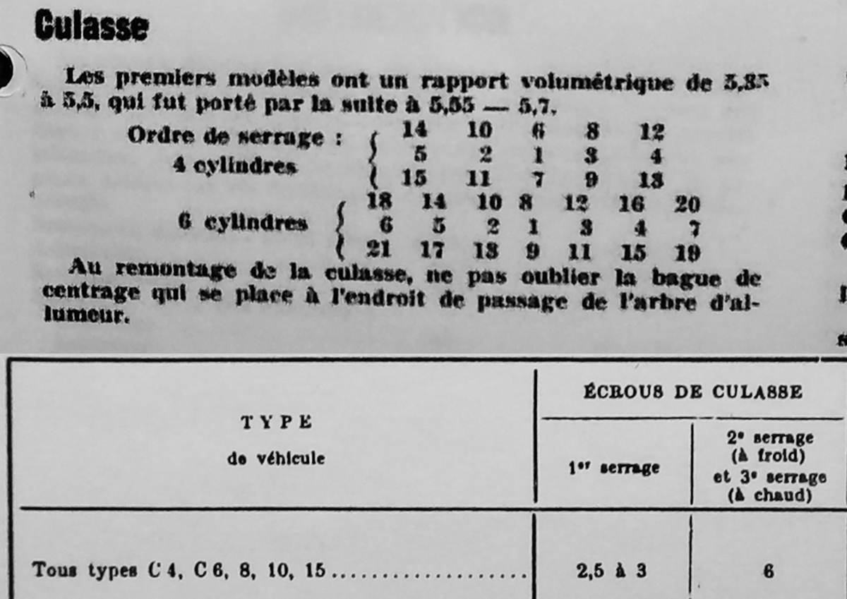

Re: Anzugsdrehmoment Zylinderkopf Rosalie
Hallo Schrauberfan, hier die Anzugsreihenfolge für den Rosalie-Motor. Siehe Anhang. ...sowie der Drehmoment: Erster Anzug: 2,5 bis 3 kg Zweiter Anzug (kalt): 6 kg Dritter Anzug (warm): 6 kg Wenn es keine Dehnbolzen sind, kann man sie drinnen lassen. Ansonsten tauschen (wenn erhältlich...) Gruß, Cruchot
Hallo Ludovic Cruchot, vielen Dank, das hilft schon mal weiter. die 6 sind umgerechnet 58 Nm, ja? Nicht viel gemessen an heutigen Fahrzeugen mit Dehnschrauben. Bin gespannt ob die Dichtung hält. Gruß Thomas.
