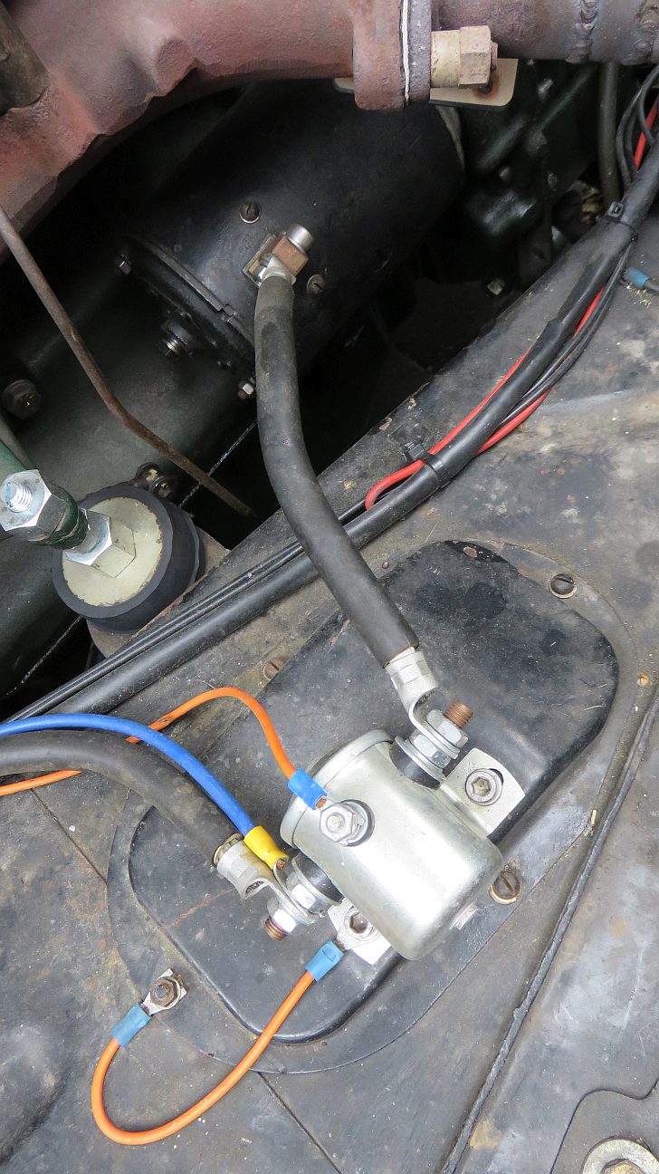

Hallo Dieter, ich habe bereits 3 x diese verbaut, allerdings für 12 Volt, der Umbau beim Starter ist keine Hexerei. Bei diesem Startmagnet kannst du per Hand auch starten indem man den Gummiknopf drückt.

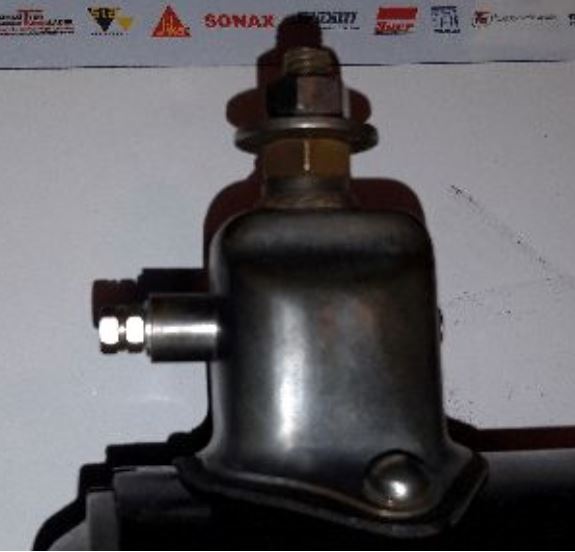

Hallo Viktor - der im Foto gezeigte Schalter sieht doch aus wie ein ´normaler´
Schalter für Seilzug-Betätigung? Hast Du die Innereien des Lucas-Schalters
in das Traction-Gehäuse transplantiert?

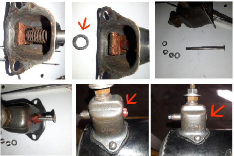

Hallo Hinrich, schau mal das Bild an, hier sieht man den Umbau, Bild 1 die Feder raus, kontrollieren ( Bild 2 ) 0b Isolierscheibe in Ordnung ist, danach wieder zusammenbauen, Isolierscheibe und Feder wieder reingeben, da wo das Starterseil durchgeht, Bild 3 + 4, eine 4 mm Schraube reingeben, 55mm lang, Mutter nur ein wenig aufschrauben, Bild 5, und danach die Starterglocke auf dem Starter montieren, danach die Mutter etwas anziehen, so dass der Kontakt geschlossen ist, Bild 6. Sollte das Isolierteil ( das Rote ) zerbröselt / kaputt sein, am besten ein neues aus Bakelit drehen, hält ewig.
Startmagnet für 6 Volt sollte man im Internet suchen, amerikanische Fahrzeuge hatten diese.

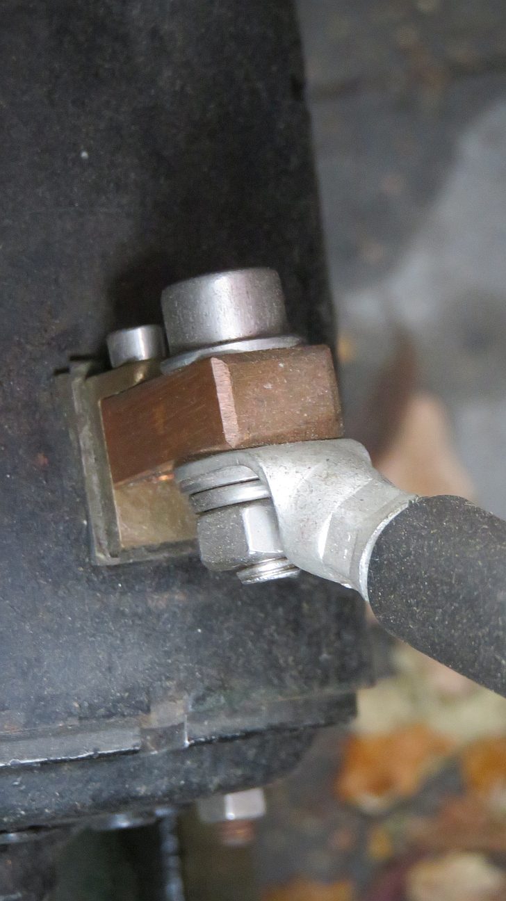

Ich hab das so gemacht:
Ein kleines Kupferklötzchen an den Messingwinkel geschraubt, der aus dem Anlasser rausschaut, um das dicke Kabel zum Startrelais sauber kontaktieren zu können.
