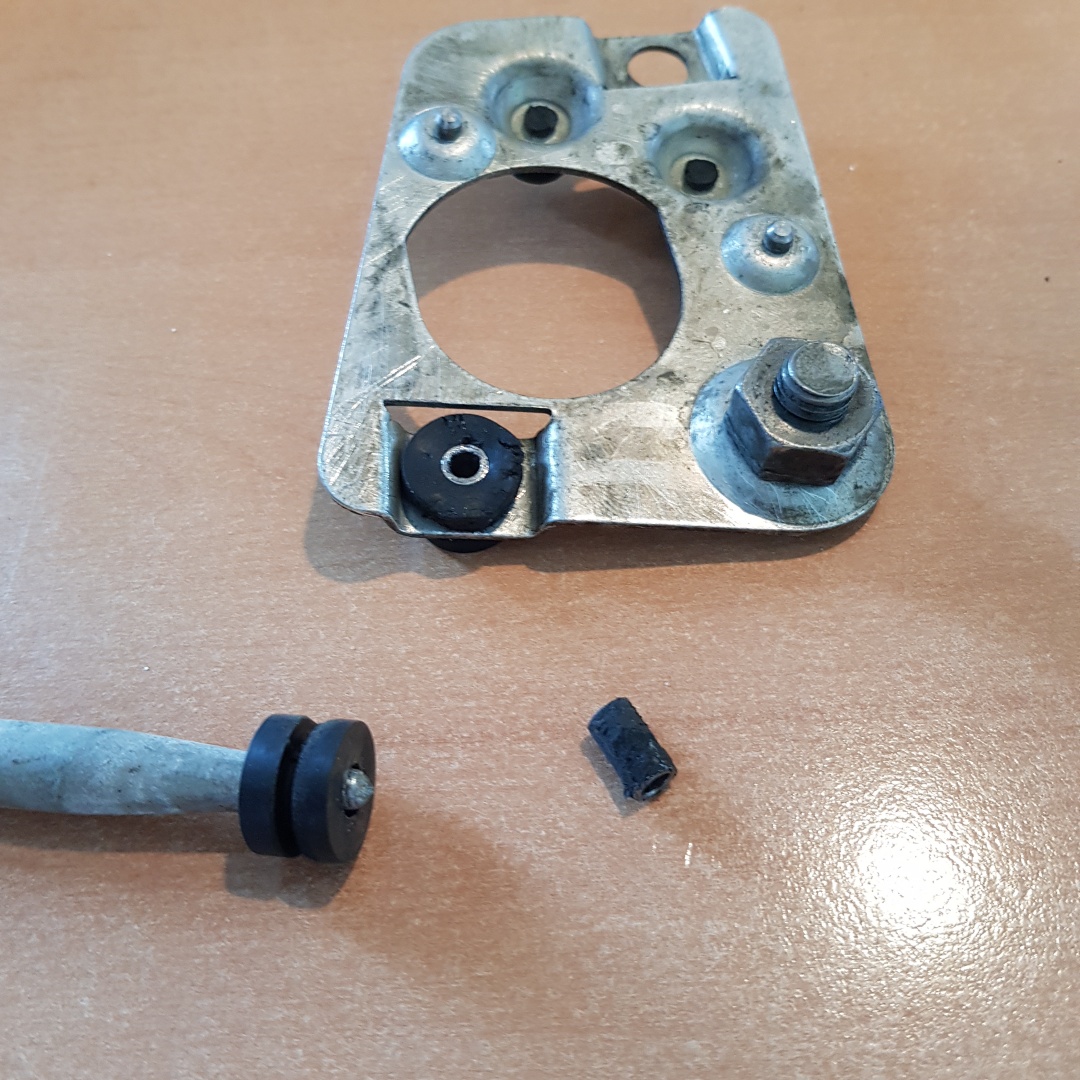

Hat irgendjemand Erfahrung mit der Erneuerung der Gummiaufhängung des Scheibenwischermotors an der Befestigungsplatte (s. Bild). Wie bekommt man die Gummi-Doppelringe in die Löcher rein (meine alten hatten sich im Öl über die Jahrzehnte aufgelöst.

Eisenkern (Rohr) raus, Gummi rein, Eisenkern rein?
Re: Gummiaufhängung Scheibenwischermotor
das Röhrchen muss erst raus, dann den Gummi im heißen Wasser geschmeidig machen. Wenn das nicht funktioniert, den Gummi in der Mitte zerschneiden und mit dem Röhrchen im Gestell verkleben.
Viel Erfolg
Zusätzlich Silikonöl...

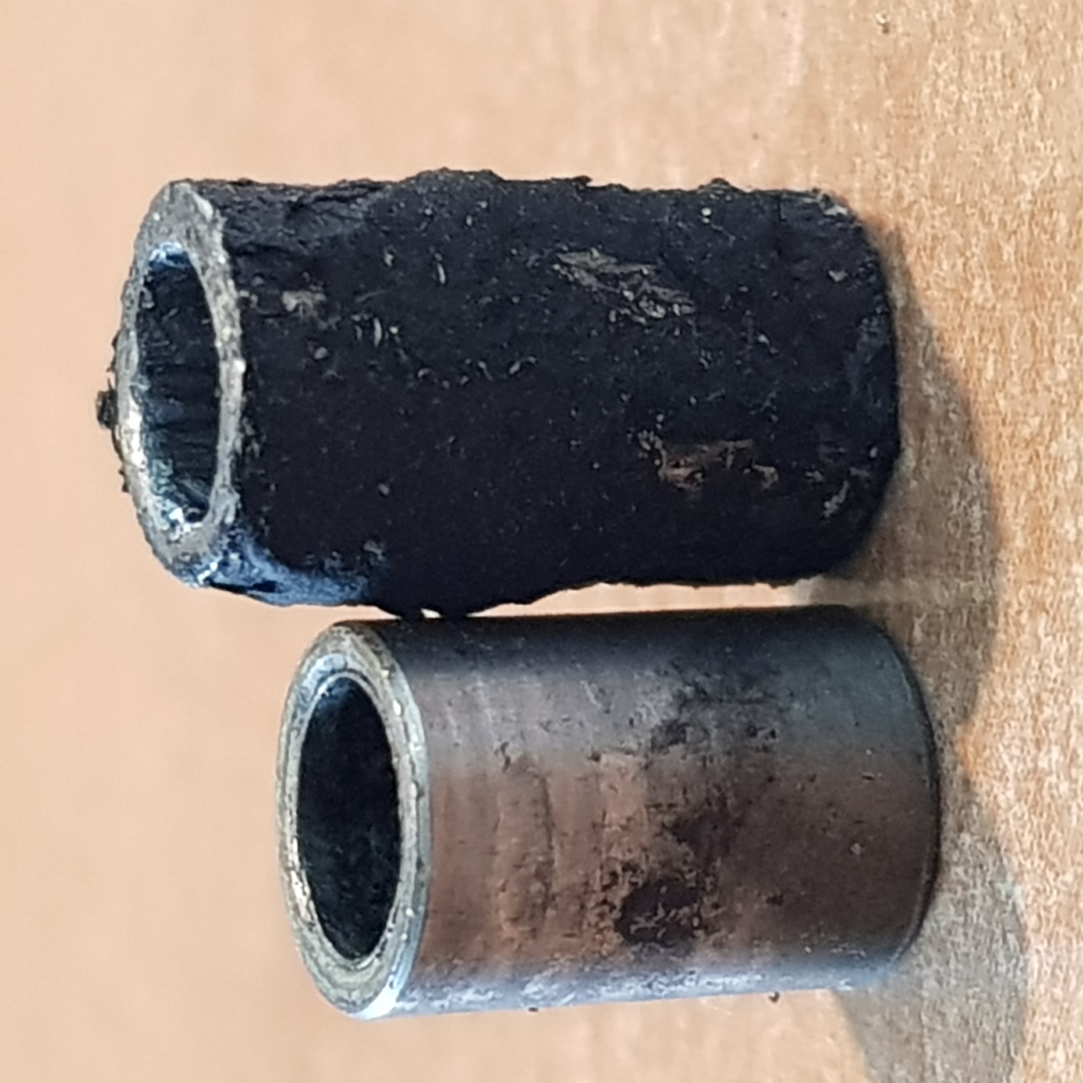

Ok und vielen Dank! Das mit dem festen Röhrchen kam mir gleich etwas chinesisch vor. Die eine Gummihalterung hatte ich tatsächlich gestern zusammen mit dem Röhrchen durch das Loch gequetscht. Heute morgen fühle ich allerdings die Haut an meinem Daumen nicht mehr. Das Röhrchen hat sich heftig gegen die Trennung von dem Gummi gewehrt, hat aber dann der eingesetzten Gewalt nachgegeben,
Ohne Röhrchen ist das Einsetzen antürlich ein Kinderspiel.
Nochmals vielen Dank und schönes Basteln. Das hilft auch gegen Corona...

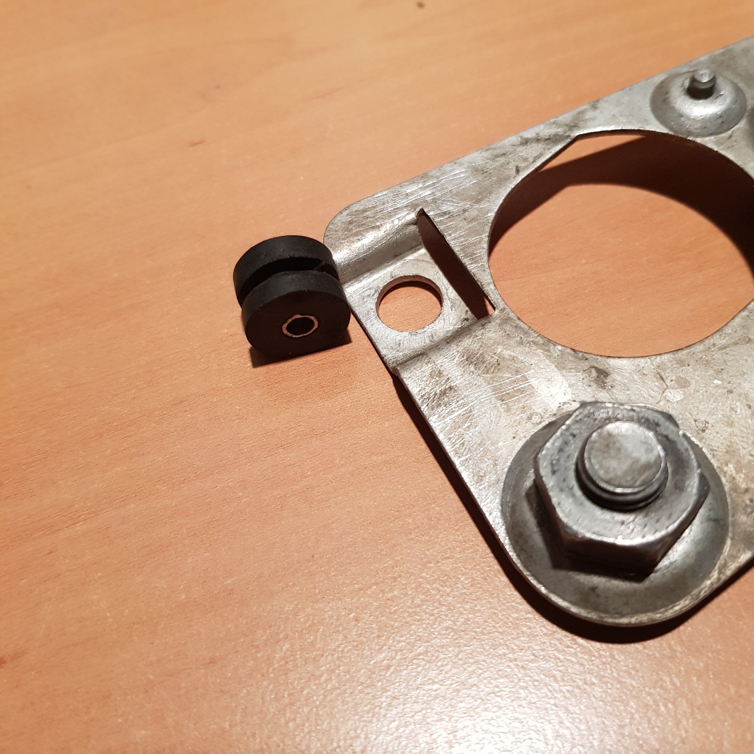

...und wie sich herausstellt haben die Röhrchen auch noch die falsche Länge...10,5 statt 8,5 mm
