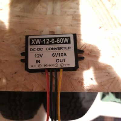

Re: 6V Wischermotor am 12V Netz wieviel Ampere
Google mal, ca. 8-9.-€, momentan bei A für 6,88€.
das Ding tuts auch
