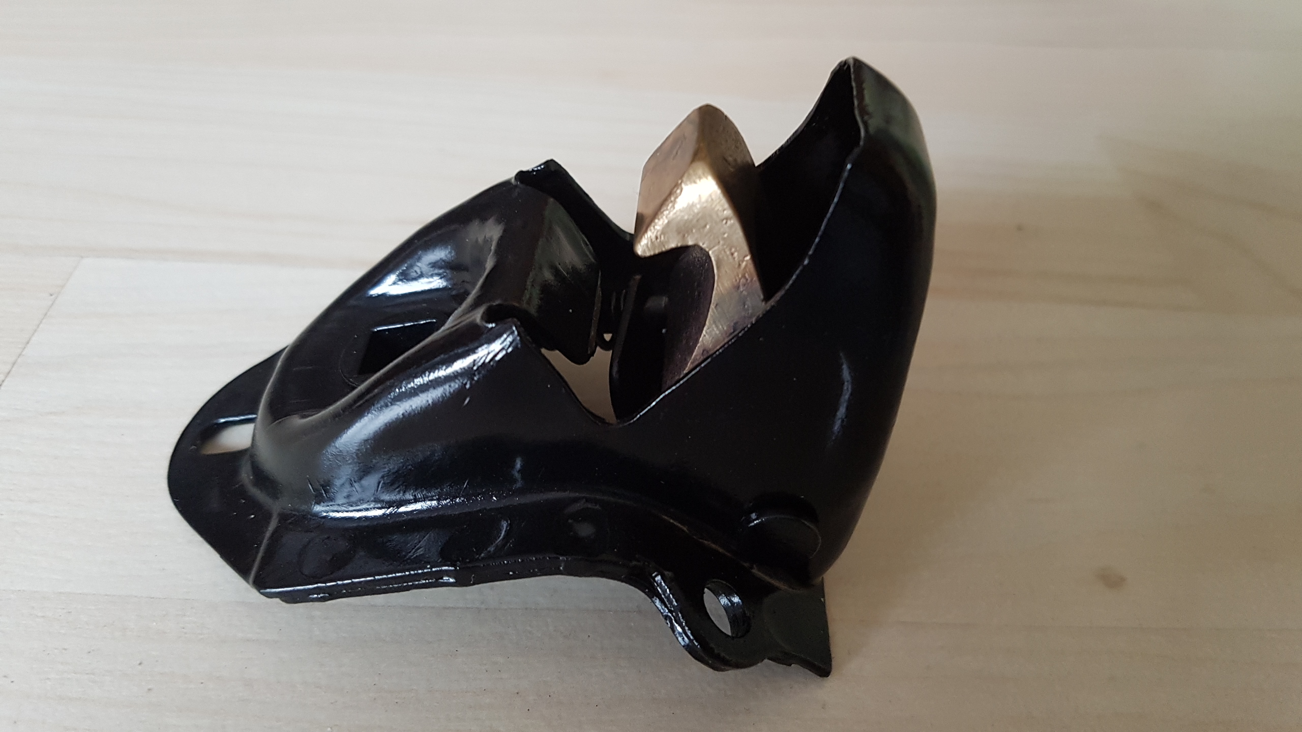

Re: Kofferraumschloss für Koffermodell gesucht
er schrieb doch ganz genau, was er sucht, und machte die Quellenangabe zum ET-Katalog: 803.707
Das ist das eigentliche Schloss mit dem Schließkeil, da ist ein rundes Alu/Zink-Gussteil mit dem Vierkantloch für den Griff zwischen 2 Blechteilen eingeschweißt, das Gussteil reißt mit der Zeit, der Griff hebt dann beim Drehen den Schließkeil nicht mehr, der Kofferraum ist dann nicht mehr zu öffnen.
Das Teil ist bei keinem Händler neu erhältlich.
Ich suche auch noch so ein Teil, aber ohne die ganze Klappe.

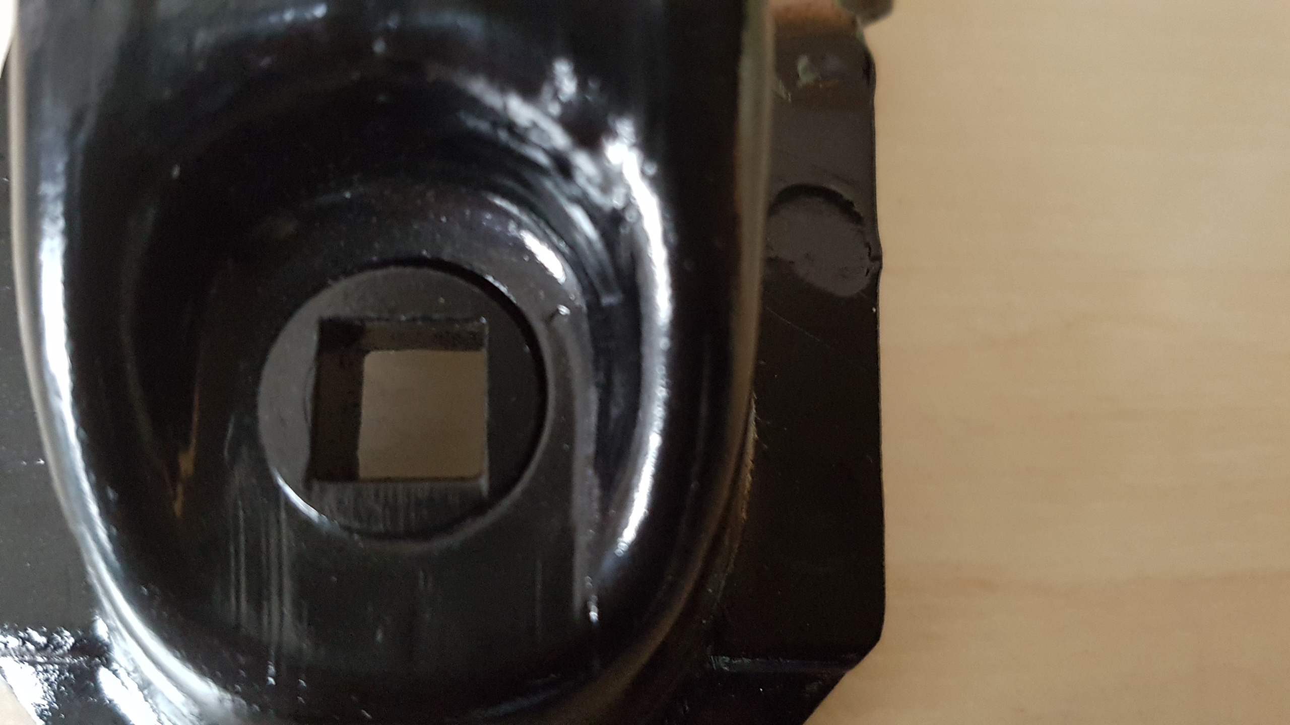

...und hier noch ein Foto von dem runden Gussteil:
