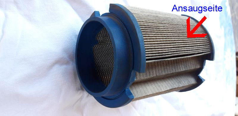

1 Zuletzt bearbeitet von vmguzzi (07.05.2019 18:22)
Thema: Luftfiltereinsatz CV 15
ich bräuchte so einen Luftfiltereinsatz für den CV 15, weis jemand wo ich den bekommen kann ?,

Oh Entschuldigung Carsten das ich mich nicht korrekt ausgedrückt habe.
Ich suche Luftfiltereinsätze für einen Citröen Traction Six, ,Bj. 1954, genannt bei uns in Bayern: CV 15 H, H steht für Hydropneumathik, oder einfach 15zehner. Host mi ?

Warum dreht ihr in Bayern die Bezeichnung um ?
11CV, 15 CV, 2CV....
Ach ja, der Filter: der hier ?
https://ami-traction.com/moteur/filtre- … ction.html
Da steht „bis 53“, was für den 15er in „H“ nicht korrekt wäre, weil das Auto ja erst nach ’53 kam, aber er sieht Deinem Bild doch sehr ähnlich. Miss Deinen mal nach...

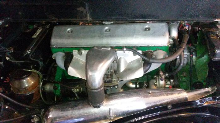

Re: Luftfiltereinsatz CV 15
Guten Morgen Cartsten, danke für deine Bemühung, leider geht der Link nicht.
Warum dreht ihr in Bayern die Bezeichnung um ?,
weist du nicht das in Bayern manchmal die Uhren verkehrt gehen.....
noch ein Bild von meinem Luftfiltergehäuse.
LG Viktor
Ist Gehäuse original?
Bezüglich der Filtereinsätze habe ich anzumerken, dass zumindest beim 11CV das Stützgitter auf der falschen Seite ist. Daher hält der Filter nicht lange bevor er einreist. Die 30 EUR für den Filter sind dann jedes Jahr fällig. Daher bin ich auf einen Universalfilter mit Schaumstoffeinsatz umgestiegen. Dies als Hinweis, ich kenne aber die Strömungsrichtung beim 15er nicht und kann daher den angebotenen Filter nicht beurteilen.
Ja das Gehäuse ist original.

11 Zuletzt bearbeitet von vmguzzi (07.05.2019 18:22)
Hallo Pepe, ich stehe noch immer auf der Leitung, wie kann ich bei dem Filter das Sieb nach außen geben oder wie meinst du das ?.
ich würde mir diesen feinen Maschendraht als Meterware kaufen, zurechtschneiden und außen herumlegen und ggf mit feinem Bindedraht befestigen. Das sollte funktionieren.
13 Zuletzt bearbeitet von vmguzzi (07.05.2019 21:40)
Ich verstehe es immer noch nicht, warum soll ich den Filter außen auf der Ansaugfläche mit einem Maschendraht ummanteln ?, innen hat er ja einen Drahtkäfig.
LG Viktor

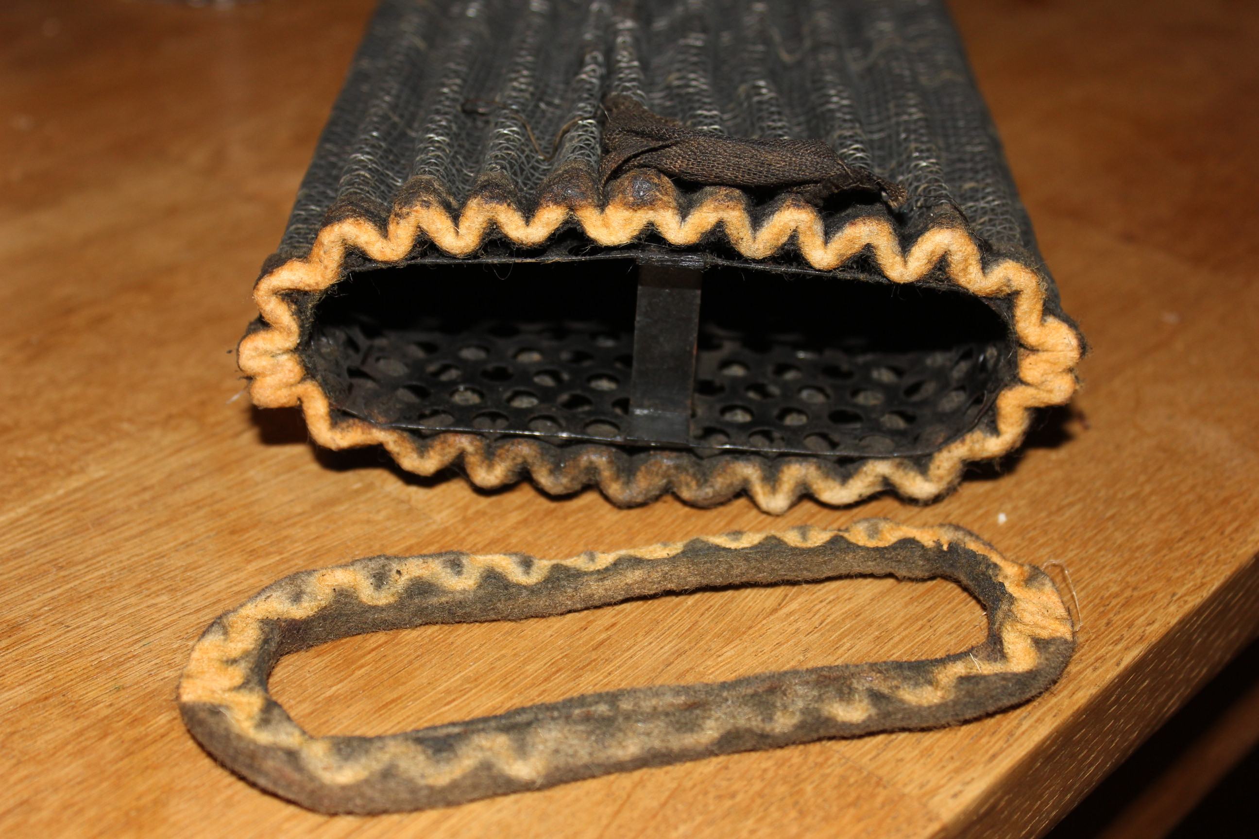

14 Zuletzt bearbeitet von Pepe (08.05.2019 10:37)
Das Papier muss auf Saugseite abgestützt werden, sonst reist es. Host mi?  Die originalen Filter waren auch so ausgelegt.
Ich hatte schon mal ein Bild von einem originalem Filter hochgeladen (11CV):
https://forum.cvc-club.de/misc.php?acti … mp;preview
