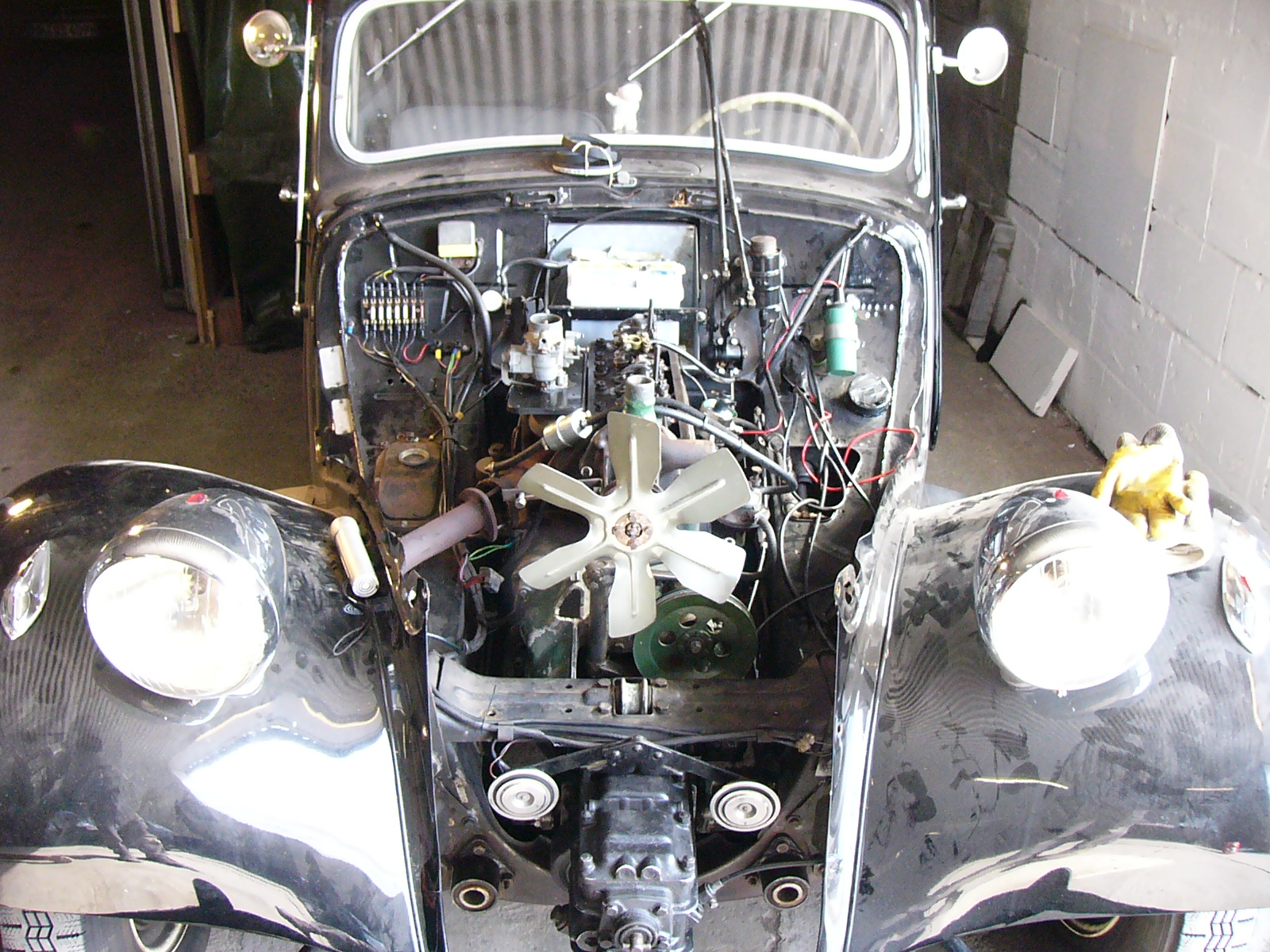

Re: Details beim Radmodell BN
Moin zusammen Mein 11BN ist von 52 und hat die gebogenen Röhrchen.

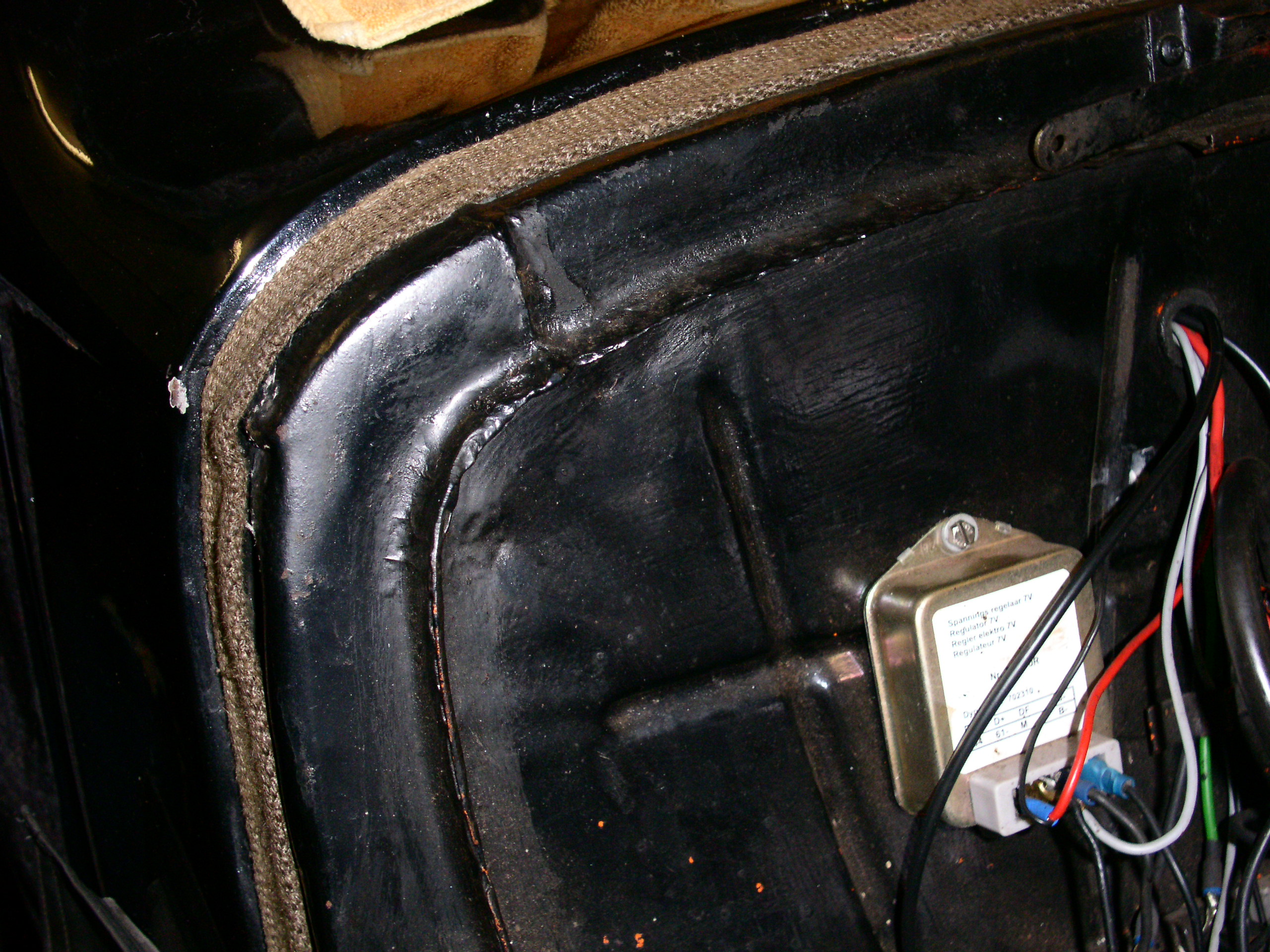

- alcapone48
Hallo Trax, hier ein 48er 11BL Radmodell ohne äußere Röhrchen. Gruss Guenther.
Hallo speziell an Guenther allias alcapone48 Ich erlaube mir auf den Beitrag 18 mit Bild zurückzukommen und ganz kurz vom Thema abzuweichen. Auf dem Bild ist ein moderner Regler zu sehen ... - Typenbezeichnung? - mit welchem Lichtmaschinentyp arbeitet dieser zusammen? - wo wurde dieser beschafft? - Preisgrössenordnung? - zufrieden damit? Besten Dank im Voraus und beste Grüsse François
21 Antwort von vmguzzi 18.01.2019 18:53 Zuletzt bearbeitet von vmguzzi (18.01.2019 18:54)
Hallo François, hier dürfte es sich um einen elektronischen Regler handeln, der damals so an die 50.- Euro gekostet hat, mittlerweile wird er im Kunststofgehäuse verkauft, und hat sich im Preis verdoppelt. Dient dazu eine 12 Voltldrehstromlichtmaschine auf 6 Volt umzuwandeln Davon habe ich 7 Stück nachgebaut, in ein altes Reglergehäuse, mit 7,2 Volt Leistung, LiM von einem Golf, Opel usw., oder anderen Fahrzeug reicht.
- alcapone48
Hallo francois, Victor hat recht und alles sehr gut erklärt. Gruss Guenther.
Hallo zusammen Besten Dank für die Erläuterungen! Gruss, François
