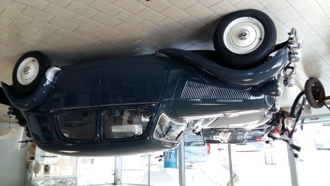

Im Nachgang noch ein Foto meines TA.

Schöner 11er mußte ihn leider im Kopfstand bewundern :-)

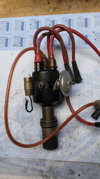

Ich hätte einen kompletten Verteiler, man müsste den Unterbrecher erneuern, ist im guten Zustand.
vhi-heubl(at)t-online.de
LG
