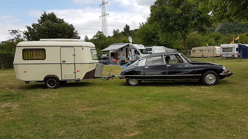

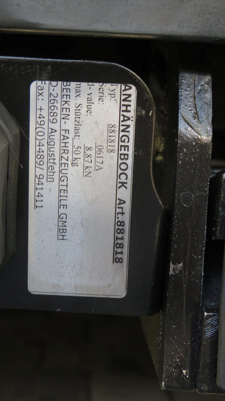

Hallo
Ich habe vor 1,5 Jahren eine abnehmbare AHK für meine DS23 bei der Fa. Beeken in Apen gekauft. Das ist dann eine Einzelanfertigung. Anhängelast zulässig 1600kg. Tüv problemlos.
Das Ding ist mit 1200€ (mit Montage und E-Satz) allerdings nicht ganz billig.
Ich war im Sommer mit meinem WoWa Eriba PAN damit in Kurzurlaub. Sehr schön.
Robert

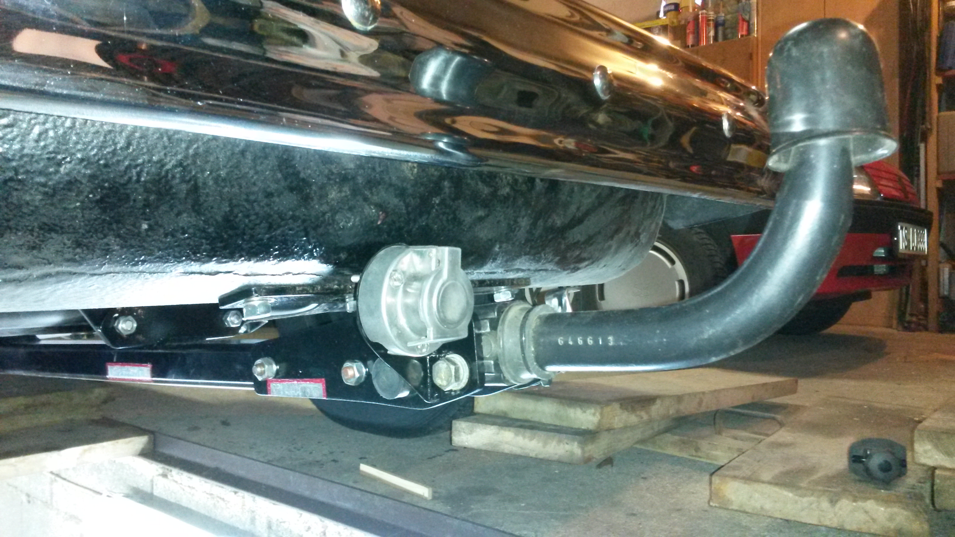

Re: Suche: Anhängerkupplung (AHK) für DSuper
Noch ein Bild

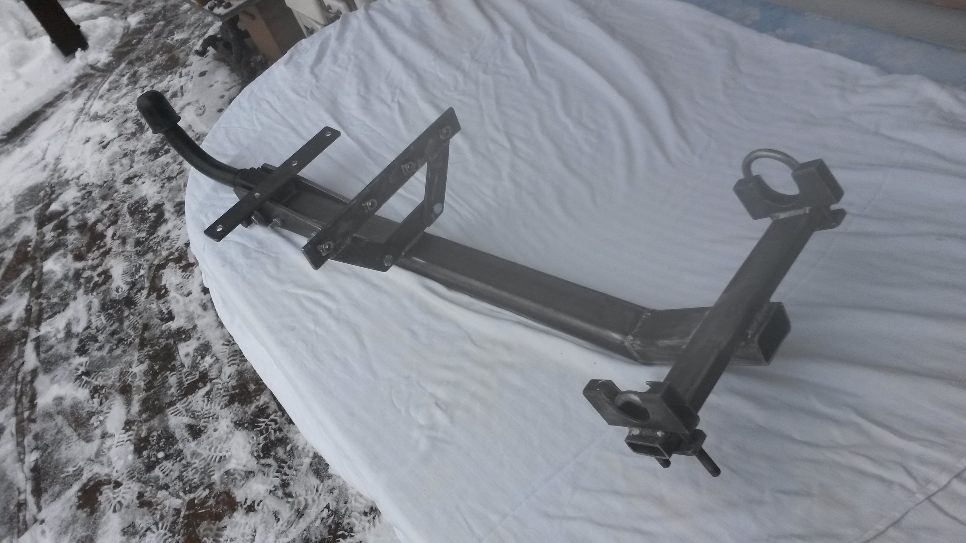

Da ich für meinen 15zehner auch keine gefunden habe, baute ich mir diese selber und wurde TÜV abgenommen.
Viel Erfolg bei der Suche.
Ja Jörg, wenn man ein Teil nicht mehr bekommt so versuche ich es selbst herzustellen. Man muss sich nur genau erkundigen ob es dem Gutachter auch gefällt.
Viel Erfolg bei der Suche nach einer AH.
