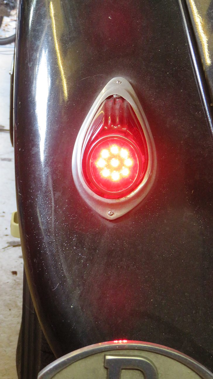

Hallo Ich habe vor ca. 16 Jahren schon ein LED Rücklicht in Eigenbau erstellt (In das originale Rücklichtgehäuse). Da gab es so etwas nicht fertig zu kaufen. Der Grund waren Sicherheitsaspekte. Bei Sonne war mein "original" Bremslicht (6V) fast nicht zu sehen. Als mir einmal fast einer Aufgefahren war, habe ich beschlossen so etwas zu bauen. Auch der Tüv hat das als deutlichen Sicherheitsgewinn eingestuft.

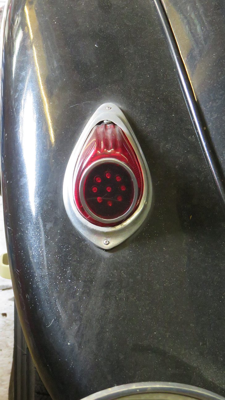

Bild mit LEDs aus. Der Lack ist nicht schön :-(

Guten Morgen, Frank, Du hast das LED von CAS/Schäfer? Ein Bild der Einbausituation wäre mir hilfreich- Robert, Dein Rücklicht hat wohl 8 einzelne LEDs? Das CAS/Schäfer Teil hat, je nach dem, ein oder zwei LED (oder kommt das wegen des Reflektors so raus bei Dir? Auch die Bitte an Sich für ein Foto der Einbausituation (ohne die Kappe). Grüße Thom

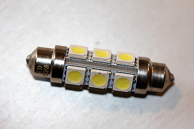

Geht viel einfacher und billiger.

Hallo Thom, ja, ich habe meine Rücklichter von Schäfer. Ein Bild vom Einbau habe ich leider keins, es ist aber ganz einfach, wenn du die Kappe des Rücklichts abnimmst, wird das Innenleben samt Soffitenbirnen entfernt, sodass nur noch die hintere Grundplatte bleibt, dann wird der Einsatz auf der Grundplatte festgeschraubt und angeschlossen. Das war's dann auch schon. Ich habe gerade mal die Bilder im Onlinekatalog angeschaut, meine LED-Einsätze haben geringfügig anders ausgesehen, aber das Prinzip ist das gleiche geblieben. Ist also problemlos machbar. Die Lösung von Wolfgang hat natürlich besonderen Charme, wenn's hell genug ist, ist das sicher weniger Aufwand Hoffe, geholfen zu haben, viele Grüße Frank

Hallo Trax Das sind 9 einzelne LEDs. Damals gekauft bei Conrad. 8mm "Hochleistungs" LEDs. Jede LED hat einen passenden Vorwiderstand für ca. 20mA pro LED bei 6V. Alle parallel geschaltet. In eine Platte aus 1mm schwarzem Plexi eingeklebt. Das Glas im Rücklicht durch rotes Plexiglas ersetzt und die Platte mit den LEDs dahinter eingeklebt. Das heißt, die LEDs sitzen fest in der Kappe und bilden nur das Bremslicht. Das normale Rücklicht ist als Sofitte geblieben. Gruß Robert

Wäre mir alles zu umständlich. Habe die LED Sofitten von Wolfgang drin. Sind "taghell" (12 LEDs pro Sofitte) und sind in 2 min. getauscht. Kosteten 4,- Euro das Stück (direkt bei Wolfgang)

Hi Robert, mit Ähnlichem habe ich schon rumexperimentiert, bin aber nicht zufrieden gewesen (sah eben zu sehr nach LED aus...). Mit dem Lichtstrom (Lumen) sah es auch nicht sgut aus. Blendete zwar das Auge (wirkt dadurch sehr "hell"), leuchteten aber den Hohlkörprt (Rücklicht), im Vergleich mit ner entsprechenden Soffitte(*), nicht ausreichend aus. Möglich, dass ich zu schwache LED (rotleuchtende) erwischt habe Grüße Thom (*) 18 bzw 21 Watt Bremslicht; 10 Watt Rücklicht

Hi Wolfgang, hi Schrauber, Falls diese LED Soffitte Lichtstark genug ist (und nicht nur das Auge blendet) wäre das schon was. In welcher Lichtfarbe leuchten die, welche Länge hat die Soffitte? Grüße Thom

Hallo Thom, die Länge ist ca. 40mm, geht stramm, aber gut rein und raus. Gefühlt ist die LED ca. 3-5x so hell, Lichtfarbe? Keine Ahnung. Ich habe sie als Bremslicht und bei den Blinkern drin. Die Blinker "blinken" jetzt auch perfekt. @Jürgen Die Chinateile sind doch nur für 12Volt? Oder gibts die auch für 6Volt?
