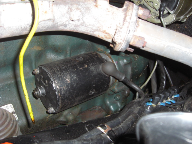

Aber Hallo,
ich habe auch einen 11CV Familiale Bj.1954 und habe den Anlasser auch schon ein paar mal aus und eingebaut ohne Probleme in ein Paar min. war der heraus. Stromkabel weg,- Anlasser fixier- schraube gelöst den Anlasser etwas nach hinten geschoben bis er aus der Halterung heraus war und dann nach oben herausgenommen ! Wo liegt da das Problem? Mein Anlasser ist ca. 30 cm lang und ca. 10 cm breit.
Grüße aus der Pfalz
Roland

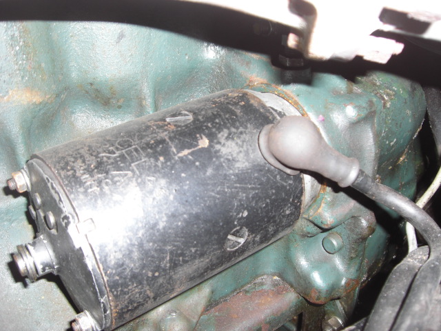

Noch eins vom Anlasser.

Re: Anlasser hat den Dienst eingestellt
Anmerkung zum Beitrag von "ro-stefan":
Die Anfrage von "oscar2114" bezog sich auf den Typ BL= Legere. Dort ist in den meisten Fällen ein Ducellier-Anlasser verbaut.
Dieser lässt sich wegen seiner Baugröße nicht weit genug nach hinten verschieben, da er dann an der rechten Motoraufhängung anstößt. Somit ist nur ein Ausbau nach schräg oben nach Demontage der Krümmer möglich.
Der von "ro-stefan" beschriebene Ausbau ist beim Typ Familiale möglich, da es sich nicht um einen Ducellier-Anlasser -wie die Bilder zeigen- handelt. Beim Typ BL ist diese Vorgehensweise nicht praktikabel.
Volker Müller
