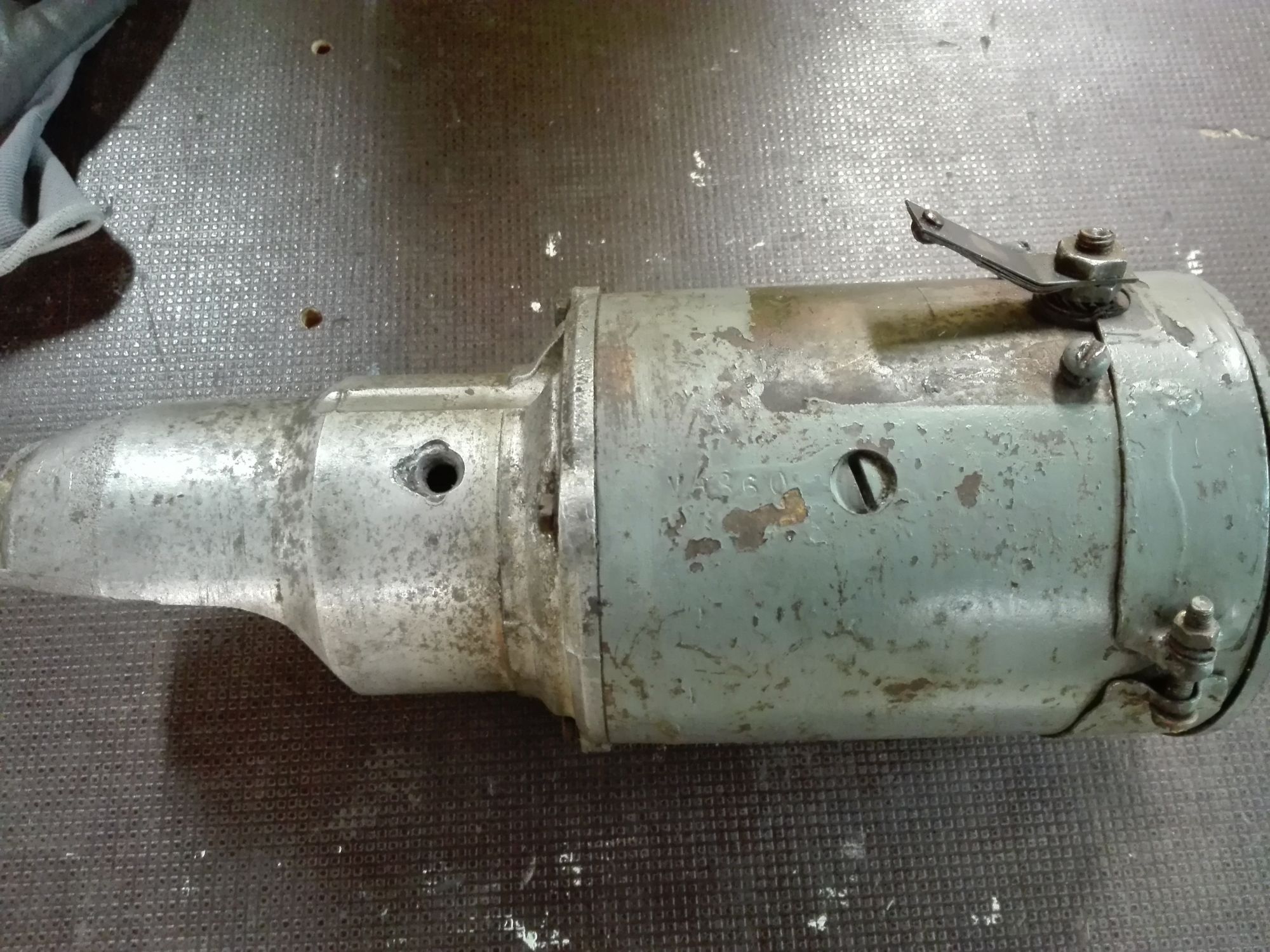

Hallo liebe Forumsmitglieder,
ich suche für meine 11 CV B Baujahr 1954 einen funktionierenden Anlasser.
Mein Anlasser mit Mechanischem Starter ist defekt.
Bitte Nachricht und Preis an:
hugo.krug (at) gmx(.)de
Hier ein Bild meines defekten Starters.
Re: Suche Starter/Anlasser
Hallo Hugo,
Was ist denn defekt? Hast Du schon mal die Kohlen überprüfen (lassen)?
Komplete Anlasser sind rar geworden, aber Einzelteile gibt es noch, und ein guter Autoelektriker kann sehr viel retten respektive reparieren.
Daniel
Hallo Herr Eberli,
habe inzwischen festgestellt welche Teile an meinem
Citroen Anlasser defekt sind.
An dem Anlasser ist der Schalter defekt
Anlasserschalter Rep.satz Citroen
Art.Nr.: 712410R
und das Ritzel Bendix
Art.Nr.: 701827
Vieleicht hat jemand funktionierende Teile im Ersatzteilfundus und kann meinen Anlasser reparieren.
Viele Grüße aus Mittelhessen
Hugo
Hallo Hugo
Bei dem Bendix gibt es das Ritzel nicht einzeln. Einen kompletten Bendix gibt es bei den einschlägigen Händlern, z.B. bei Franssen (ca. 60€).
Den Schalter kann man in der Regel mit Hausmitteln reparieren. Wie Daniel auch schon sagt.
Robert
Danke Robert, Danke Daniel
für die Info.
Hab die Teile die ersetzt werden müssen gefunden und bestellt.
Viele Grüße aus Hessen
Hugo
