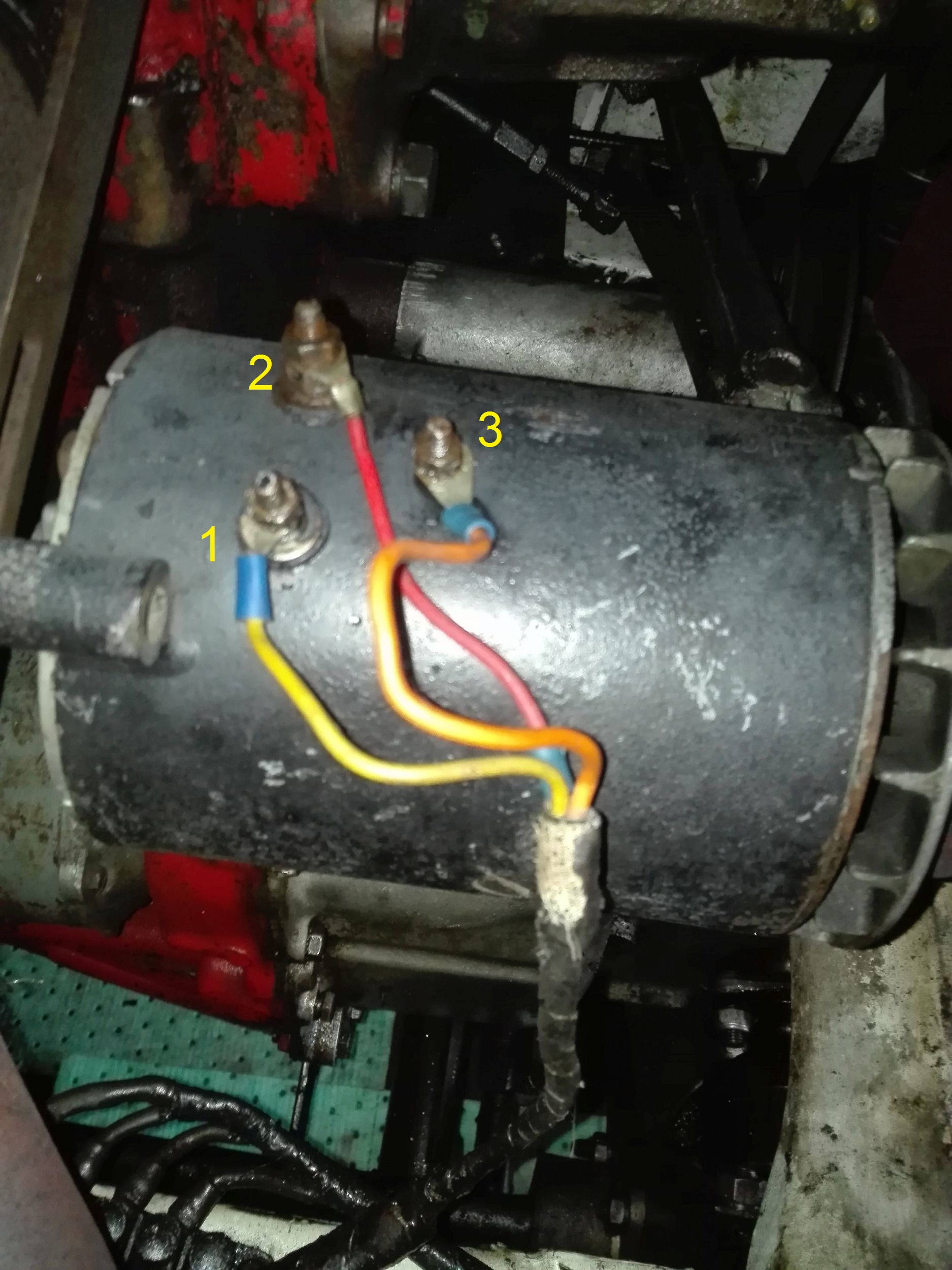

6 Zuletzt bearbeitet von Hugo-Buseck (04.07.2017 07:08)
Re: Batterieanzeige
Hallo Tractionisten, Hallo Forum-Leser,
ich habe ein Problem mit Lichtmaschine/ Regler.
Ich besitze einen 11CV B  Bj: 1954 und das Amperemeter zeigt neuerdings im Betrieb nur entladen an. Selbst bei zügiger Fahrt geht die Anzeige nicht auf C für laden.
Kann ich prüfen ob die 6 Volt Lichtmaschine überhaupt funktioniert und wie stelle ich das an.
Ich bin kein Elektriker oder Schrauber und kann so vielleicht hier Hilfe erhalten wie ich die Lichtmaschine prüfen kann.
Viele Grüße aus Buseck
