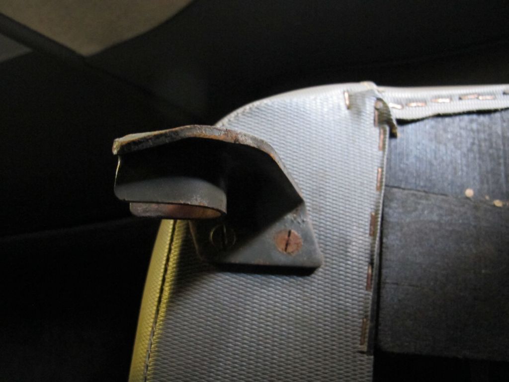

Bin wieder auf der Suche. Da die Lehne der Rücksitzbank beim kauf nur hinten drinn lag, und diese beim Comercial ja leicht ausbaubar ist fehlen die oberen Halter der Rückenlehne. Wie sehen die oberen Halter aus ? Hat jemand von euch ein Bild der Halter damit ich sie nachbauen kann. Danke für Eure Hilfe.

Halter

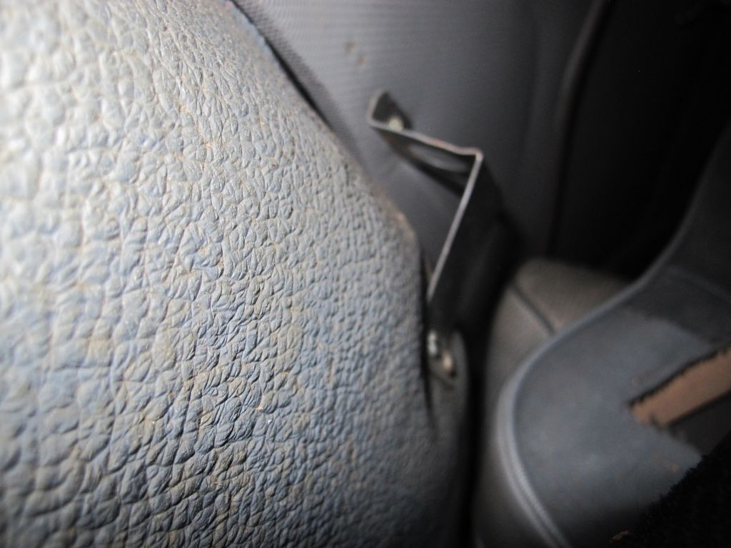

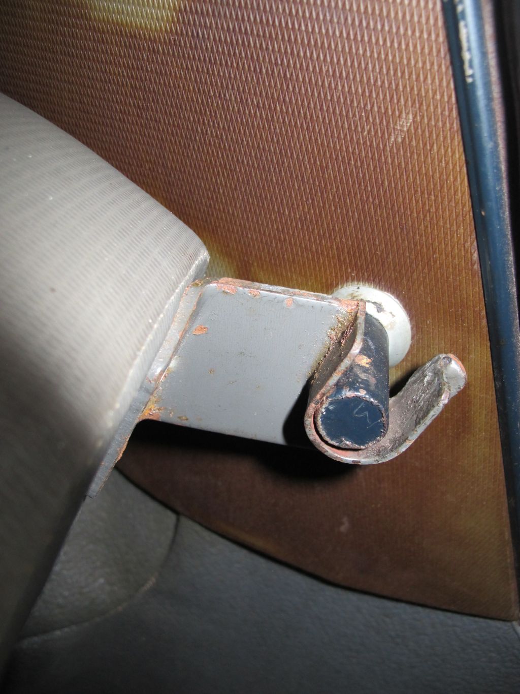

Re: Halter Rückenlehne 11C
Halter seitlich oben

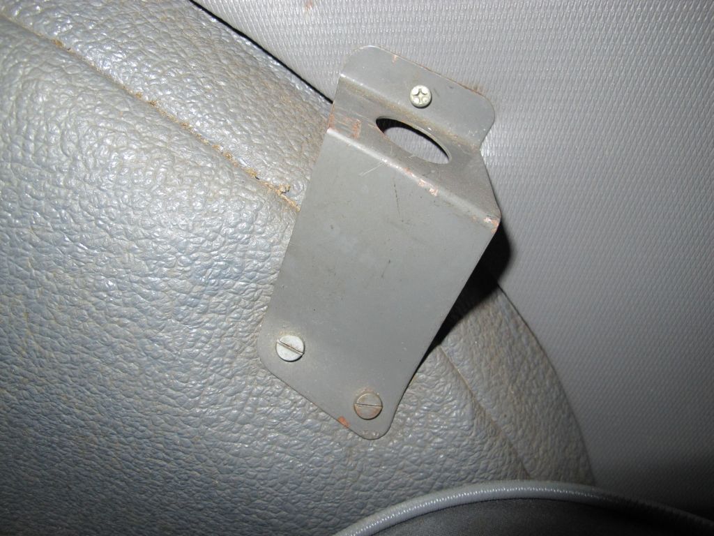

Halter seitlich

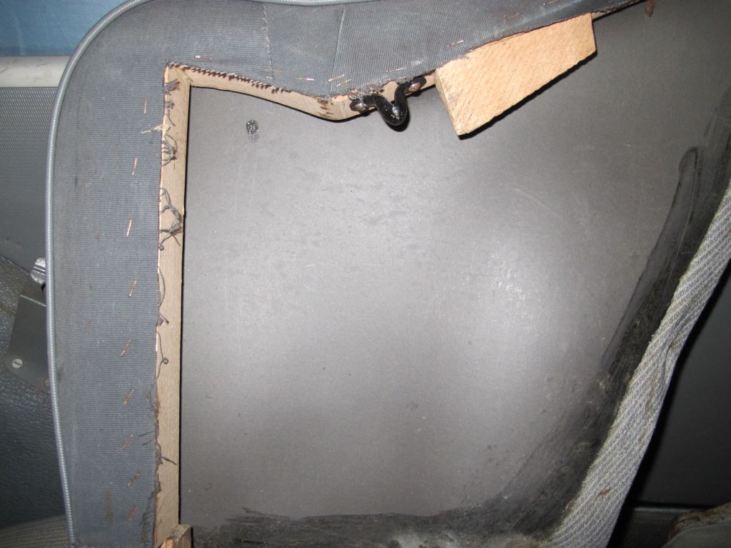

So, und die Rückenlehne hinten habe ich nachgeholt:
11C / 1955

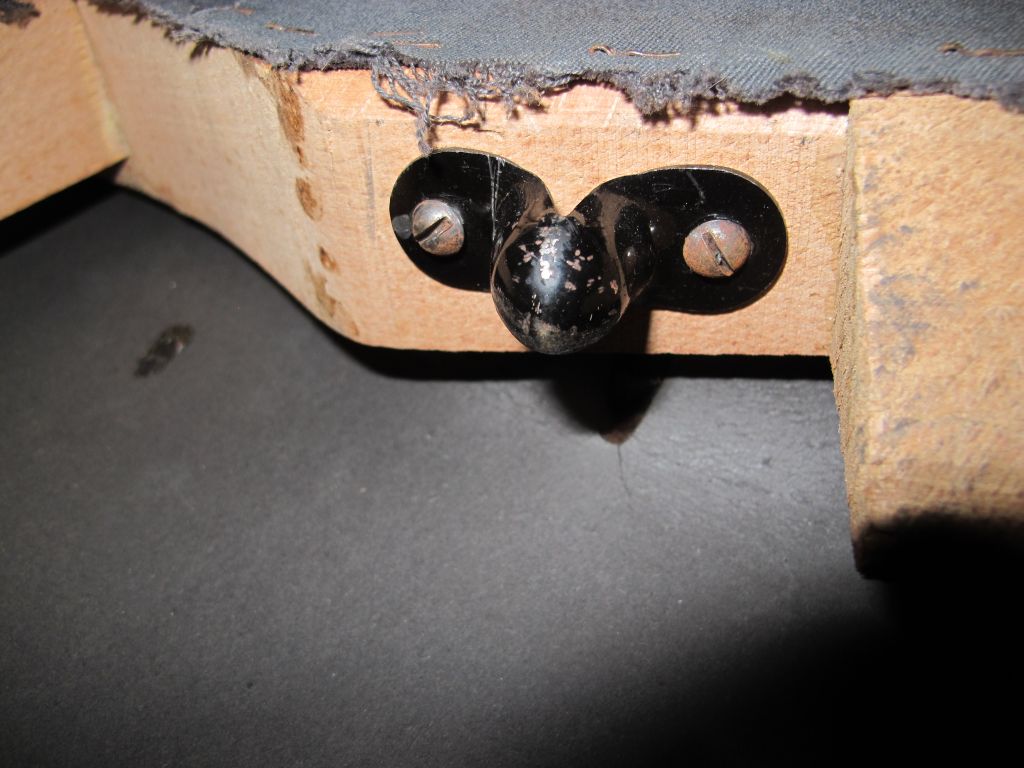

Halter Carrosserieseitig
Halter Rückenlehne

Vielen Vielen Dank das hilft mir jetzt weiter !
