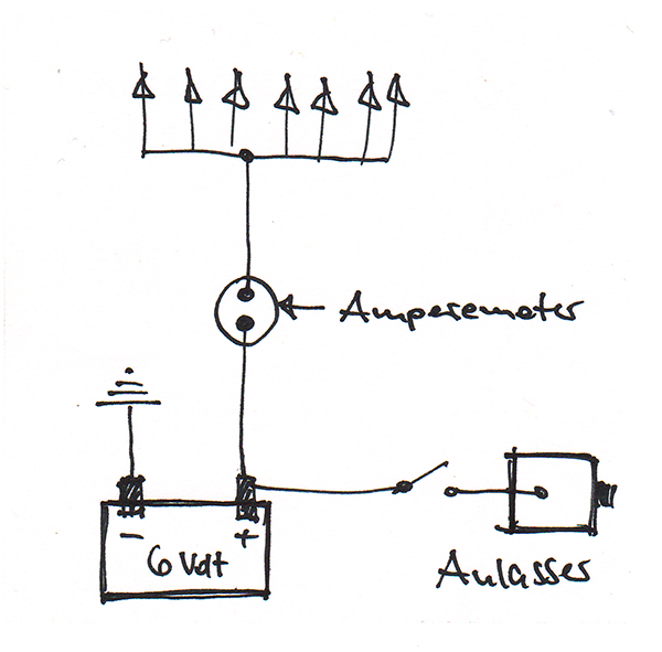

dem Amperemeter ist es völlig wurschd ob eine Gleichstrom- oder Drehstromlichtmaschine den Strom erzeugt oder ob eine Kontrollleuchte eingebaut ist. Das Amperemeter kommt in die "Hauptleitung" von der Batterie zu den Verbrauchern.
-> Skizze (sehr vereinfacht)

Noch was:
Die Plusleitung der Lima muss auf der Seite der Verbraucher angeschlossen sein, damit das Amperemeter den Strom zur Batterie (Aufladen) und den Strom von der Batterie zu den Verbrauchern (Entladen) anzeigen kann, also die "Bilanz" des Stromes.
Auf der Skizze von Wolfgang also da, wo die vielen Pfeile abgehen.

So isses ...
=> siehe Zeichnung
