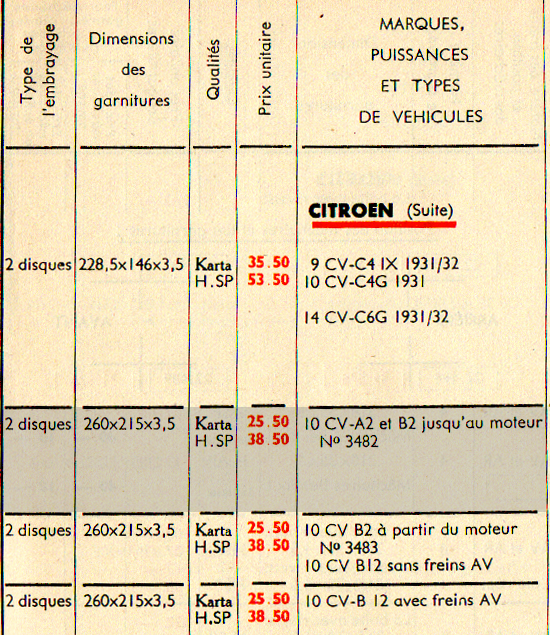

Ich müsste die Kupplung meines Citroen A 10 HP von 1921 neu belegen lassen.
Wie stark sollten die Beläge im Neuzustand sein ?

...im Katalog von FLERTEX vom Oktober 1937 habe ich folgende Größe gefunden:
260 x 215 x 3,5
Bild im Anhang
Gruß Cruchot

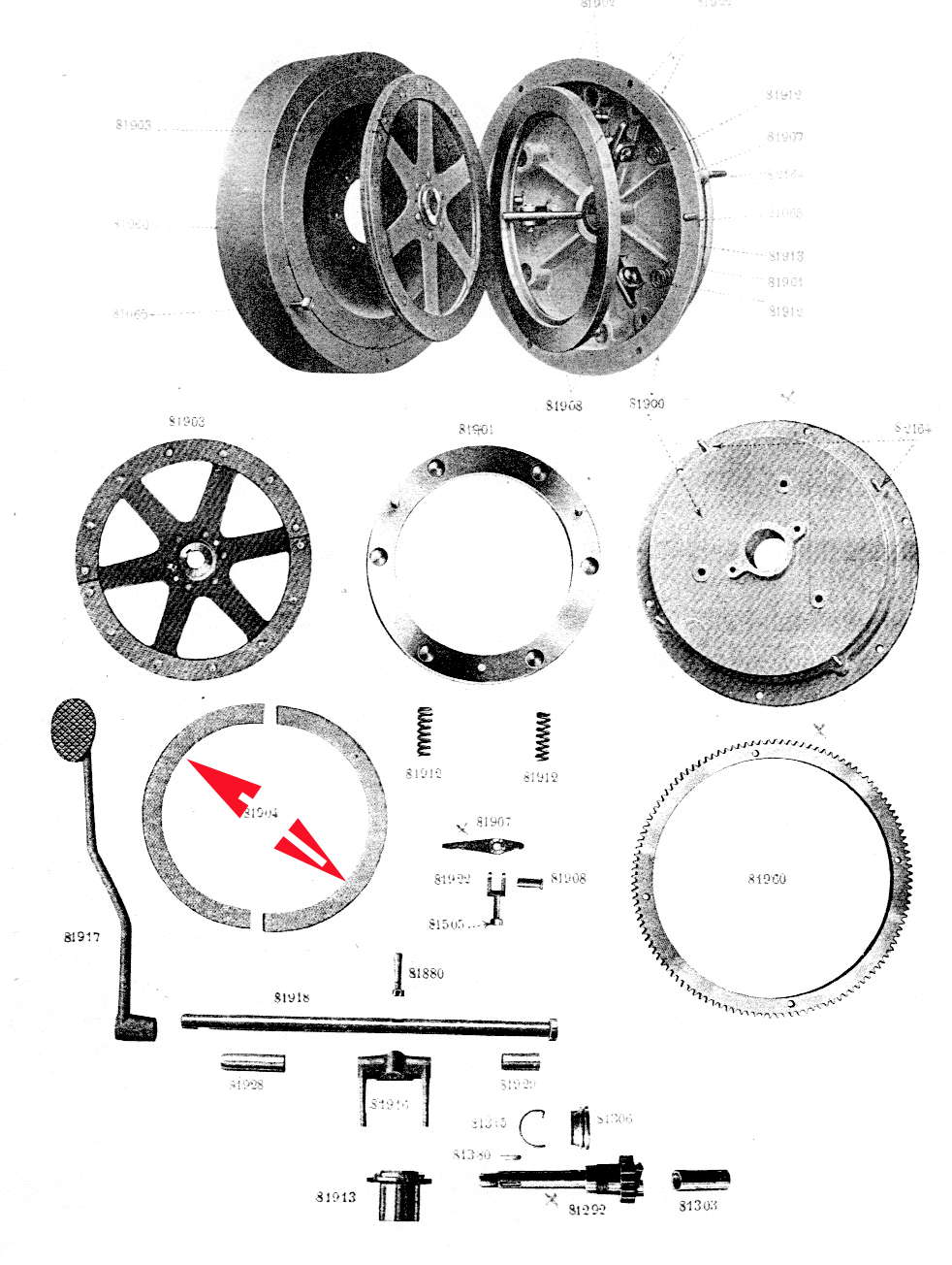

...original sind die Beläge geteilt.
Eine Scheibe besteht also aus 2 Halbmonden.
Cruchot
Re: Kupplungsbelag bei Citroen A 10 HP
...hier mal die Abb. zur Kupplung Typ A
Cruchot

Ich nehme an wenn der Belag nicht geteilt ist sollte das ja auch in Ordnung sein oder ?
Wenn es wärmer ist werde ich diese Arbeit beginnen.
