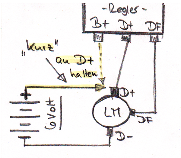

Gleichstrom-Lichtmaschinen, welche aus Ersatzteilen zusammengebaut werden, oder mit einen neuen Anker versehen worden sind, müssen im eingebauten Zustand einmal kurz polarisiert werden. Sonst geht da gar nichts oder die Lima macht faxen ...
(Die Lima weiss sonst nicht ob sie ein Elekromotor oder eine Lima ist)

... müssen im eingebauten Zustand einmal kurz polarisiert werden.
??? Versteh nur Bahnhof !!! Wie geht denn das?
Re: Lima oder Regler spinnt nach 5 Minuten
Geht eigentlich ganz einfach. (=> Schmierskizze im Anhang)
1.) Zuest den Keilriemen entfernen (Wichtig!)
2.) Dann am Regler das "B+" Kabel abschrauben
3.) Anschliessend das Ende dieses Kabels an den "D+" Anschluß der
Lichtmaschine halten. Falls es zu kurz ist ein neues vom Plusplol der Batterie an den "D+" Kontakt halten.
4.) Die Lima sollte kurz anlaufen, 2-3 Sekunden reichen normalerweise.
5.) Keilriemen wieder drauf und Kabel wieder an den Regler anschliessen
6.) Das wars's.
Viel Erfolg!

Wolfgang Fritz schrieb:
6.) Das wars's.
Das wars wirklich! Super, vielen Dank! Man(n) lernt nie aus.
