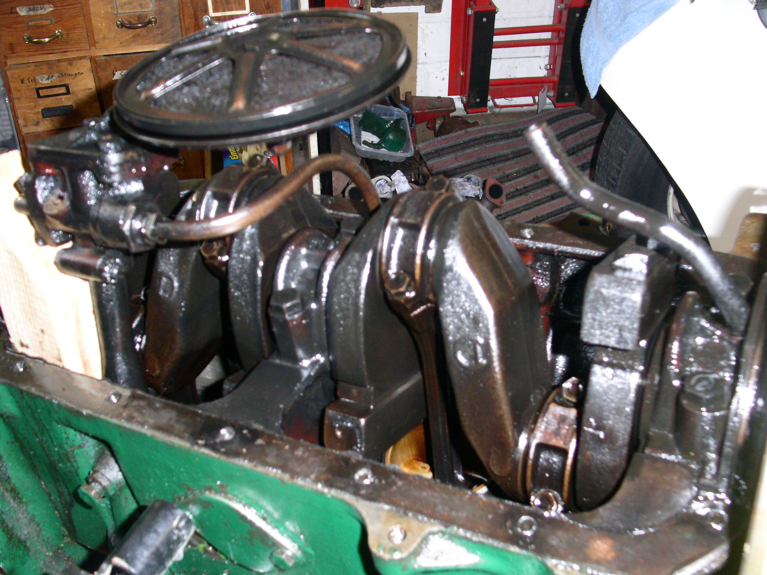

Kann mir jemand sagen, ob die Kopf-und Pleuelschrauben
beim 11 D Motor, BJ.56 wiederverwendet werden können ?
Bin mir nicht sicher, ob das Dehnschrauben sind.
Danke und Gruss, Guenther aus dem Münsterland.
Re: Noch ne`Frage...
Kann man alles wiederverwenden - voraussgesetzt es sind die originalen Pleuelschrauben drinnen. Für den Kopf empfehle ich immer neue Stehbolzen statt Schrauben.
