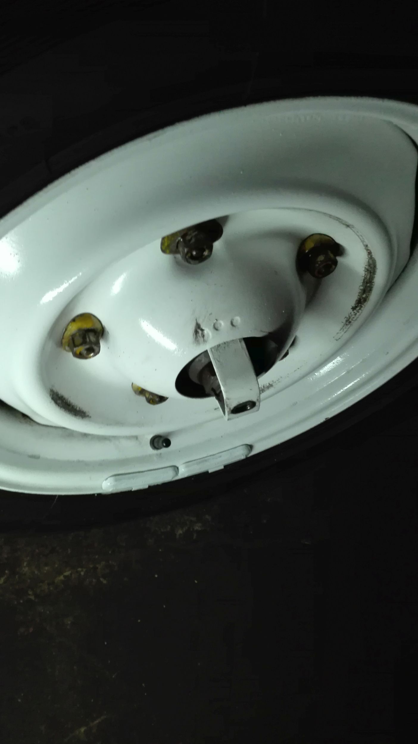

habe bei meinen Felgen den Halteügel der Radkappen abgetrennt und dann verschraubt.Beim Auswuchten wird dieser ageschraubt und das Rad kann problemlos gewuchtet werden.
Gruß Winfried
Re: Räder auswuchten
Bei Veränderungen der Felgen erlischt die Betriebserlaubnis,
bitte nicht nachmachen,
es gibt Adapter um die Felgen zu wuchten.
