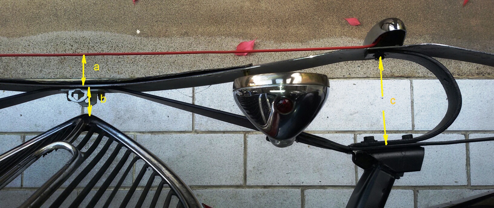

Hallo miteinander,
hat jemand die unverbogenen Maße von der geschwungenen Stoßstange für a, b, c?
Danke im Voraus!

danke für Deine schnelle Antwort. Ich muß allerdings meine Angaben präzisieren, gefragt sind die Maße für den "B". Die sind offenbar deutlich größer als vom "BL", denn ich messe 30, 40 und 130 mm nach dem "Stoßstangenkuß".

Wenn ich a) richtig interpretiert habe, dann ist die vertikale Linie der Stoßstange zwischen den Bananen gerade, und nicht, wie in meinem (Un-) Fall, nach innen gewölbt.

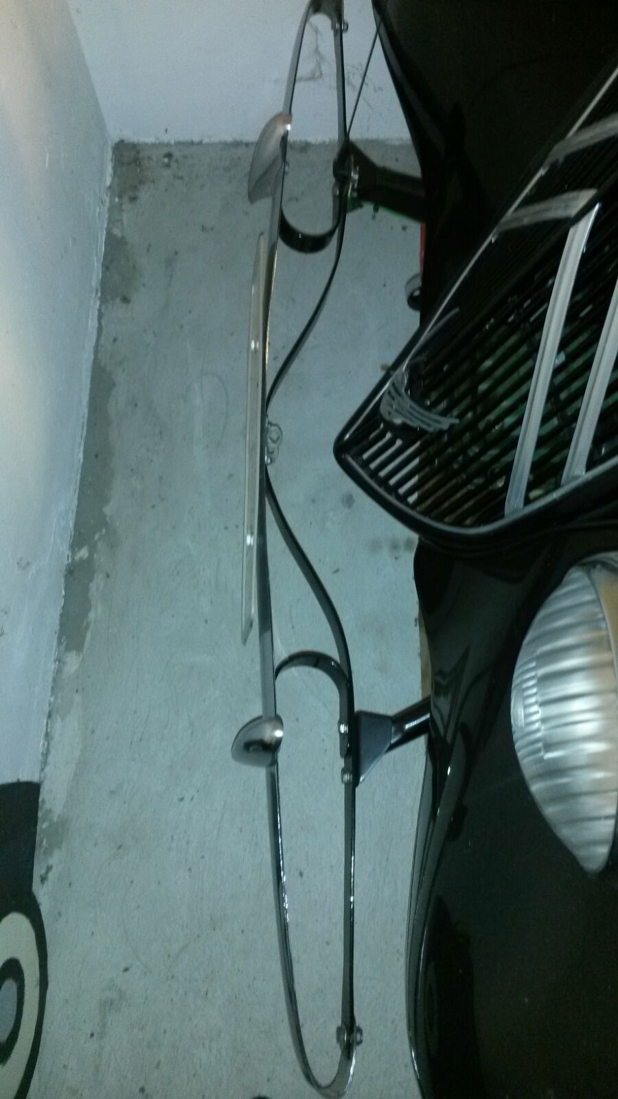

Re: Maße Frontstoßstange, Radler
wenn es dir weiterhilft, habe ich mal
zwei Fotos gemacht.
das 1. vom 48. Legere.
zwei Fotos gemacht.

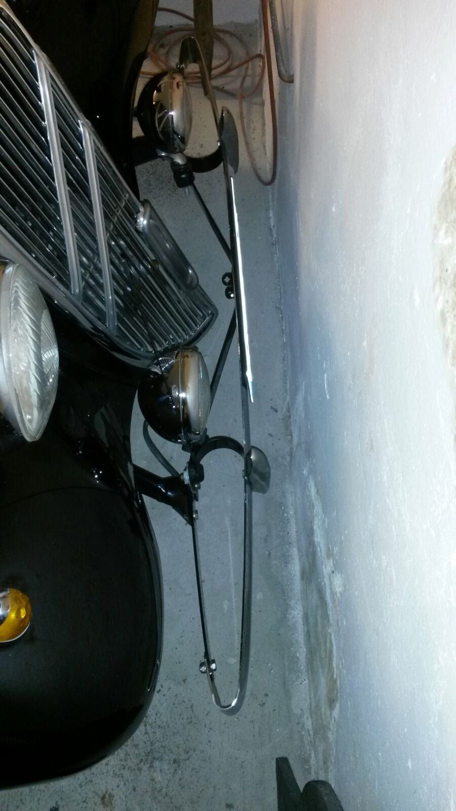

das Foto vom Legere
Die Stoßstange vom BN.
aus dem Norden
Dieter

N'Abend Dieter,
danke für Deine Mühe und die ganz besonders hilfreichen Bilder. Jetzt erst sehe ich, daß bei meinem Traction die U-förmigen Bügel falsch herum montiert sind; anstatt nach innen, zeigt der Bogen nach außen.
Jetzt ist mir auch klar, warum an meinem Auto die Front immer "etwas anders" aussah und warum ich mit meinen Maßen keine gestreckte Gerade hinbekam.
