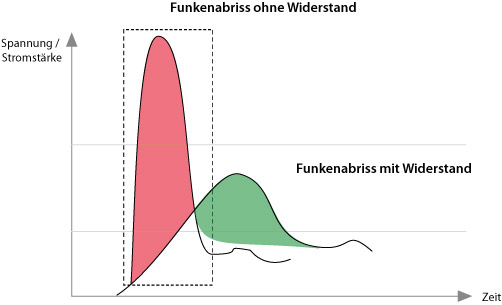

Wo Strom fließt, bilden sich elektromagnetische Felder. Diese elektromagnetischen Felder entstehen auch bei jeder Zündung. Ihre Intensität nimmt zum Zeitpunkt eines jeden "Funkenabrisses" an den Mittelelektroden der Zündkerze erheblich zu - es kommt zu starken Spannungsspitzen entlang der Zündleitung. Da zu starke elektromagnetische Felder Störungen in elektronischen Geräten hervorrufen können - dem Radio, den Motor- oder Getriebe-Steuergeräten oder dem ABS - müssen sie innerhalb eines nicht schädlichen Bereichs gehalten werden.
Entstörwiderstände (meistens 1-5 kOhm) reduzieren diese elektromagnetischen Schwingungen und sorgen für das "störungsfreie" Zusammenwirken der unterschiedlichen Geräte. Dies wird als "elektromagnetische Verträglichkeit" (EMV) bezeichnet, wie bei jeden anderen Gerät auch, egal ob PC, Telefon oder Toaster.
