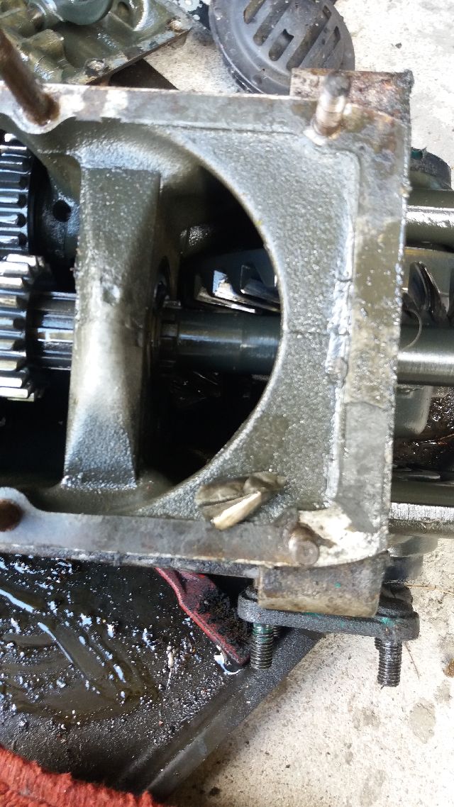

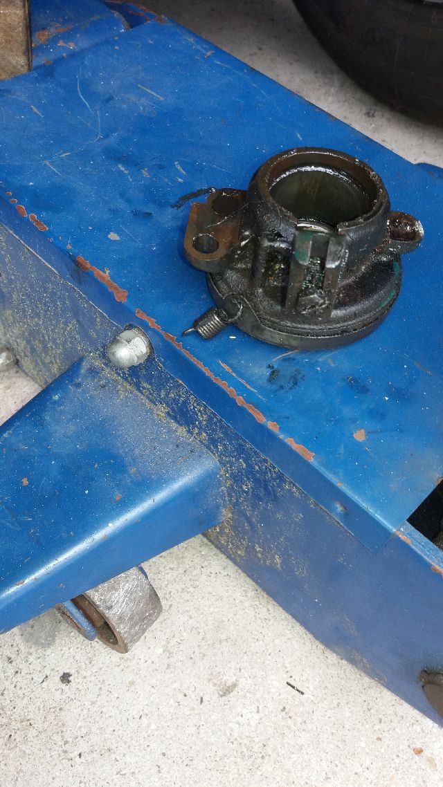

heute habe ich den (die) Fehler in meinem Getriebe gefunden: Das Kegelrad hatte einen Zahn verloren (leider kein Milchzahn). Das Geräusch, - leichtes Klötern, bei nicht getretener Kupplung, kam vom Ausrücklager. Die kleine, aber wichtige Rückholfeder war gebrochen. Bei der Gelegenheit habe ich den Anlasserzahncranz überprüft und feststellen müssen, das dieser stark verschlissen in der Starposition war. Diesen werde ich um ein paar Grad vorwärts verdrehen, damit der Anlasser wieder gut greifen kann. Ein paar Bilder, für Interessierte:

und noch ein Bild:
In dem vorigen ist unter rechts auf dem Getrieberand der Zahn zu sehen.

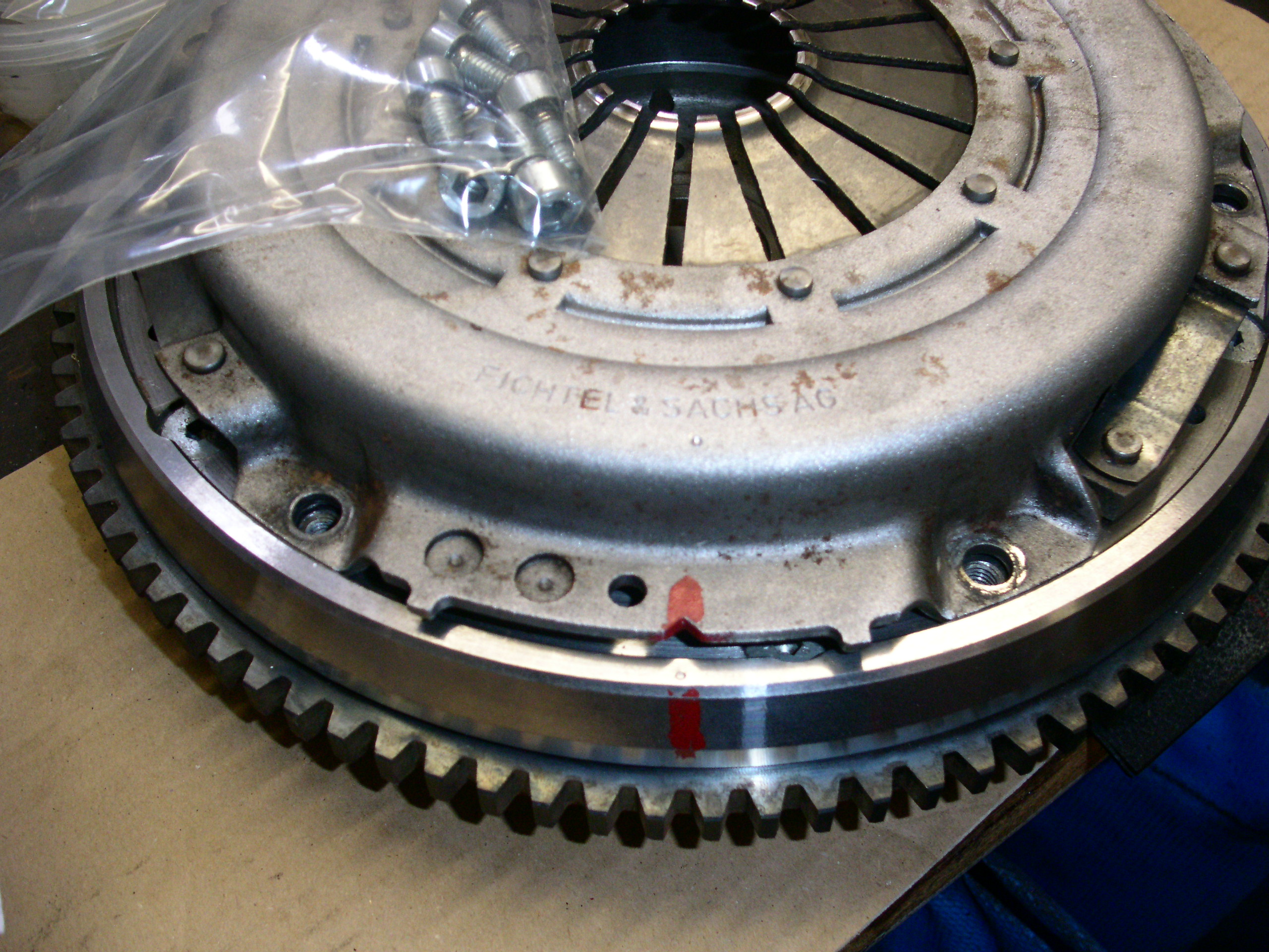

Hallo Jörg,
der Preis für den Anlasserzahnkranz ist von ca. 250 Euro momentan runter
auf knappe 40 Euro, da lohnt sich wohl der Austausch.
Habe ich gerade selbst gemacht, im Backofen auf 250 Grad erwärmt
und aufgelegt, sitzt bombenfest.
Frohes Starten, Guenther.
Re: Getriebe
Moin Guenther, vielen Dank für den Tipp. Habe ich sofort ausgeführt. Ist natürlich deutlich besser als der zerschlissene Kranz. Habe aber einen Freund mit einer Motorinstandsetzungsfirma. Der wäscht alle Getriebeteile und zieht den neuen Kranz mit auf. Gibt keinen Ärger mit dem Hausdrachen, wegen der merkwürdigen Gerüche aus dem Backofen. Grüße aus dem warmen,sonnigen Hamburg

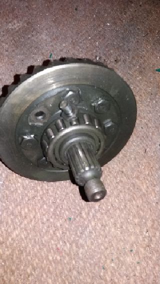

Moin aus Hamburg, hier also nun die Ursache für den Zahnabriss, Eine Schraube vom Differenzial ist durch Materialermüdung abgerissen und zwischen Kegel- und Tellerad geraten. Dieses fürhte zum Bruch. Kommt, glaube ich, kein zweites Mal vor. Habe eine Firma in Hamburg gefunden, die mir Teller- und Kegelrad in erster Güte herstellt.- Grüße aus dem Norden.

Re: Getriebe
Das Ding kenn ich. Beim Lösen sind mir alle diese Schrauben, die das Kegelrad festhalten abgerissen. Mit geringstem Kraftaufwand. Entweder die Schrauben waren zu schwach oder sie wurden werksseitig zu fest angezogen, so dass sie überdehnten.

Re: Getriebe
Die schrauben waren weder zu schwachn och "werkseitig zu fest angezogen". Man solte dien Citroënwerker nicht blöder hinstellen als man selber ist.
Irgendwelche vorgängige trottelige bastler haben halt den gebrauch eines drehmomentschlüssels und die verwendung neuer schrauben für völlig überschätzt gehalten.
