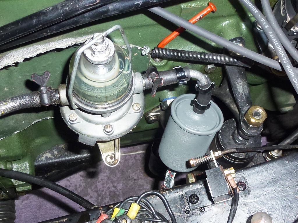

Den Typ von AR würde ich nicht mehr empfehlen, er lässt sich aufgrund der Größe nur unständlich montieren.
Ein prima Kompromiß (Größe) ist der Benzinfilter mit Micronic-Papiereinsatz von Opel, Bestellnummer 818513. Das obere Winkelstück gibt es im Autozubehör; ich habe es aus einem Stück Kupfer-Benzinleitung gebogen.
