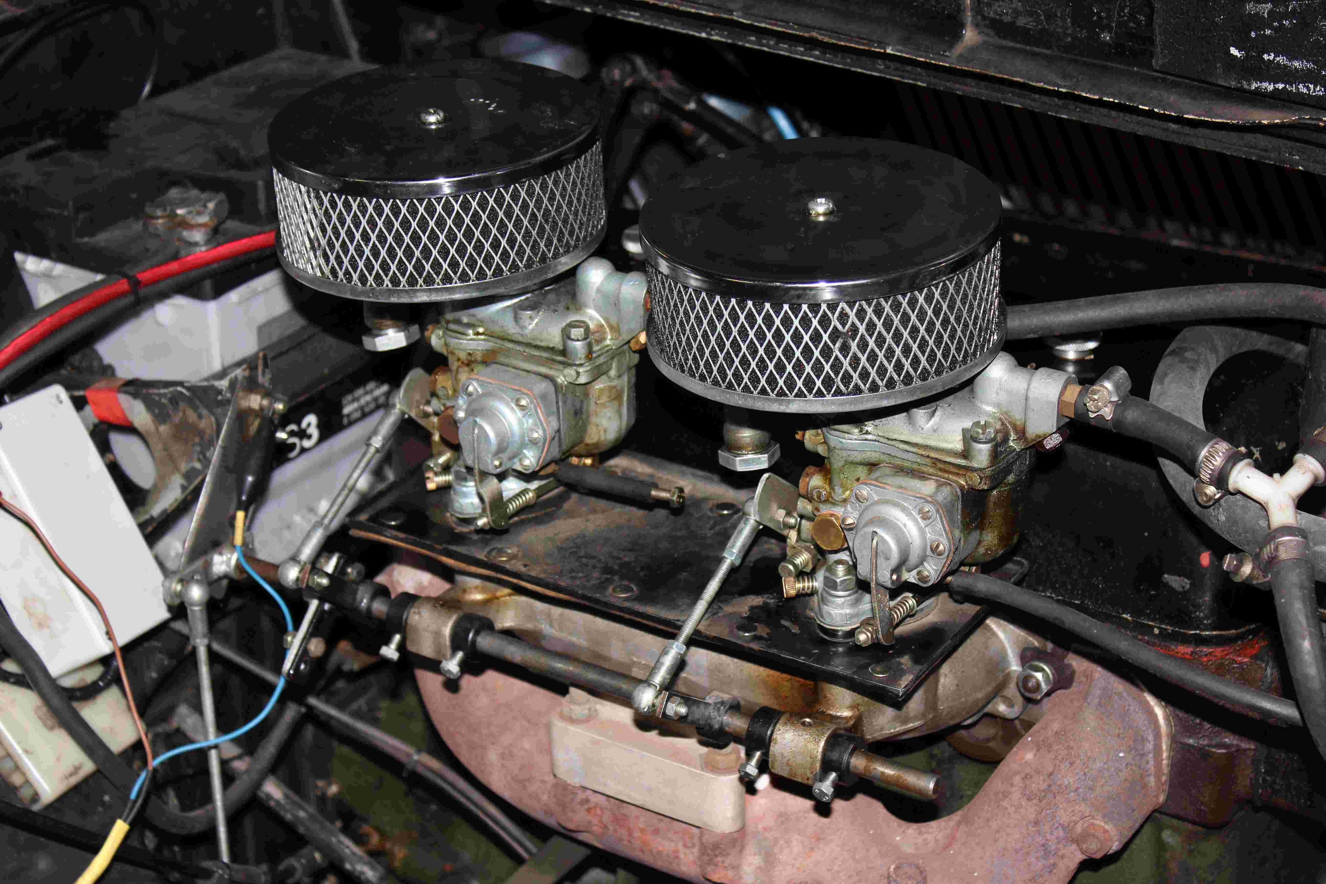

Re: Einbau LONA 2-Vergaseranlage
ein bild

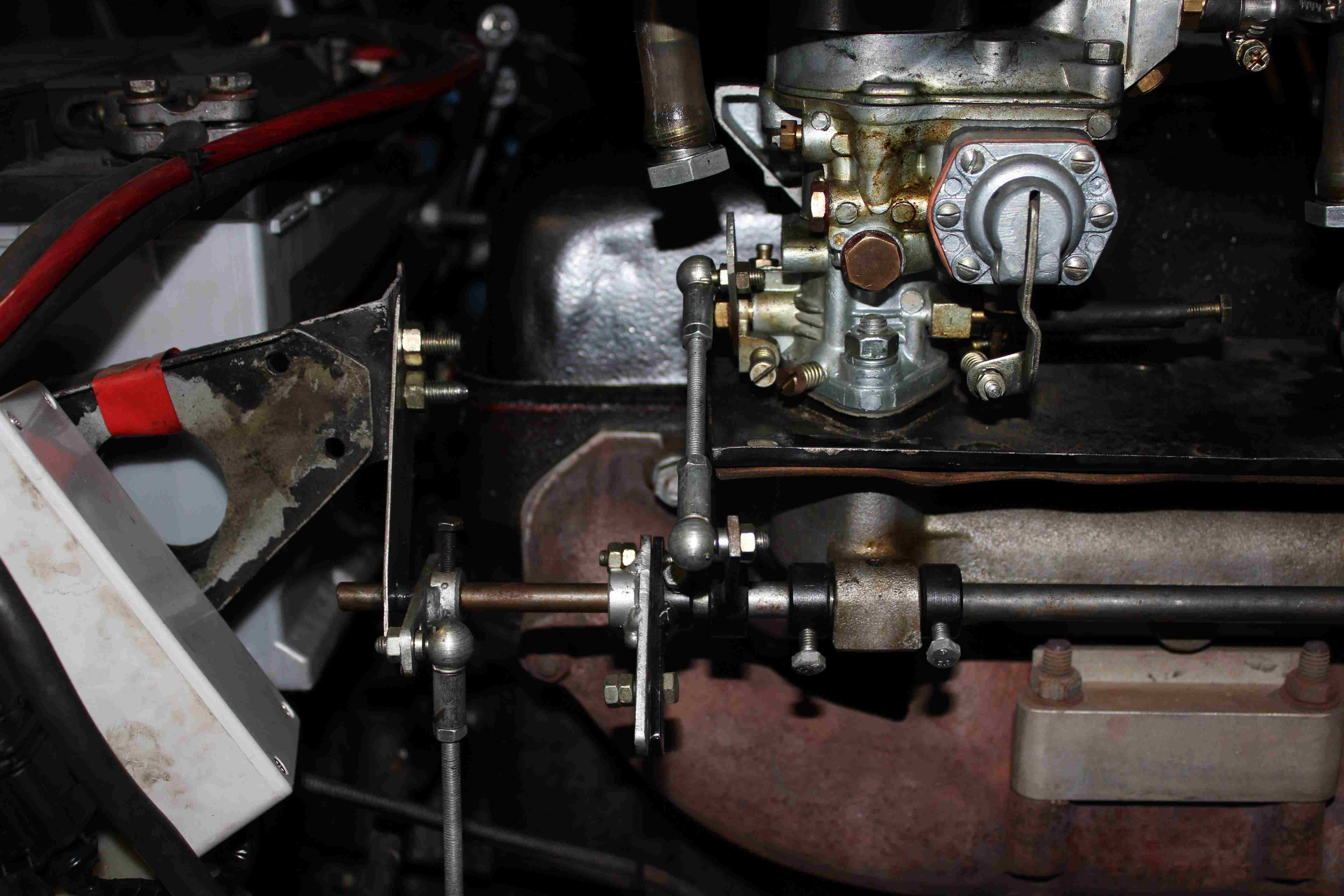

noch eins
Das Gestänge hab ich zwar gekauft, war aber eher eine Bastelei.
