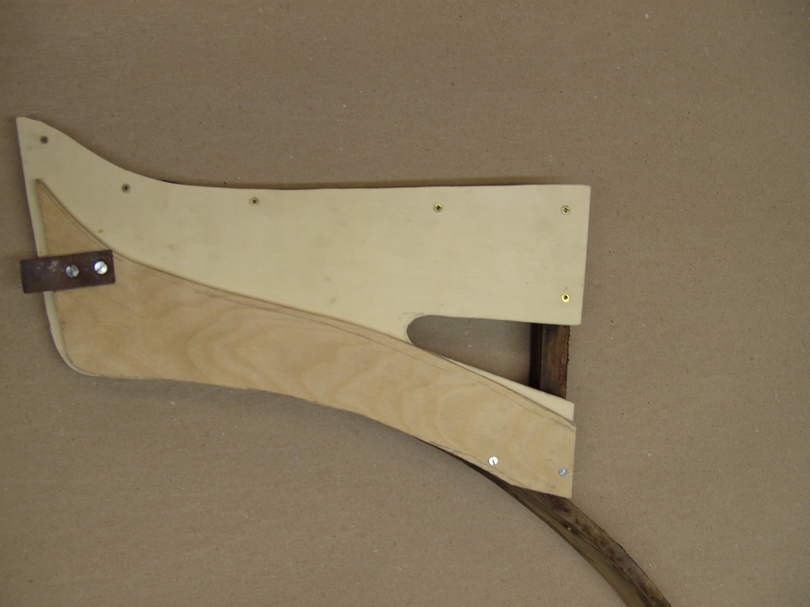

Hallo, Klaus
die habe ich selbst gemacht.
Aber bei unseren Teilehändlern bekommst du sie auch, Holz und Pappe.
Grüsse aus der Pfalz
Roland
Re: Radmodell 11 BN BJ 1950 Armlehnenhalter
Lieber Roland,
vielen Dank für Deine Antwort und das Bild der wirklich schönen Rohlinge. Ich würde die Armlehnen auch gern selbst nachbauen, Schreinereimaschinen stehen mir zur Verfügung. Es scheitert allerdings an der Qualität der vorhandenen Muster. Ich bin aber guter Hoffnung, an zwei "accoudoirs" zu kommen, die hoffentlich in einem besseren Zustand sind, so dass diese entweder neu bezogen oder auch als Muster für einen Nachbau herhalten können. Ich werde in diesem Fall  Maße abnehmen und Schablonen herstellen, mit denen sich in Zukunft ähnlich gelagerte Probleme lösen lassen sollten.
Vielleicht kannst Du mir aber noch eine Frage beantworten: Waren die Armlehnen nur mit jeweils zwei Schrauben durch die hinteren Radkästen befestigt oder noch an weiteren Stellen fixiert?

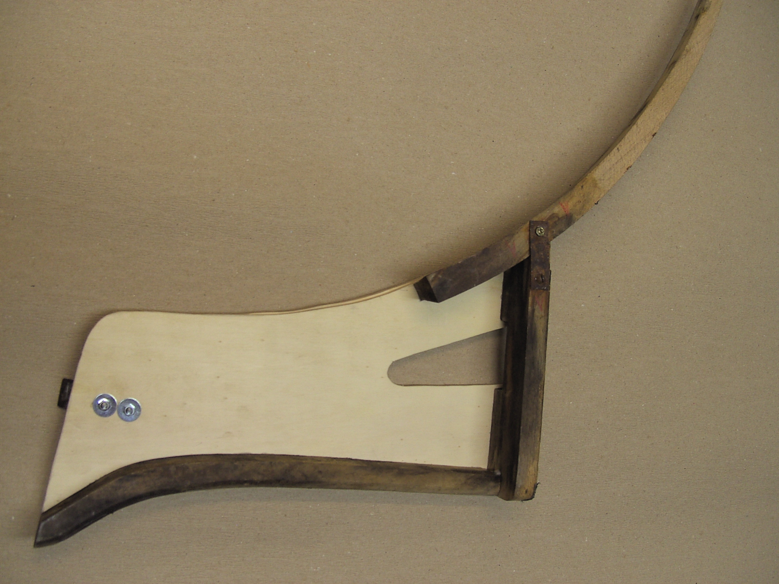

hallo Klaus, ich hatte im Veteran einen Bericht "Arme Lehne" allerdings habe ich auch versäumt, eine Schablone herzustellen. Ich habe das Gebrösel auf den Tisch gelegt und auf Sperrholzplatten die Form nachgezeichnet. Die alte Halterung unten mit einer neuen Schraube wieder verwendet. Die Lehne war ursprünglich mit 2 Schrauben durch den Kotflügel verschraubt. Das habe ich geändert und einen Winkel gefertigt mit dem man die Lehne innen in der Karosserie einhängen kann. Die Löcher im Kotflügel habe ich verschlossen. Das Ganze wackelt zwar ein wenig, aber zum Arm auflegen reicht es.
Grüße Martin
und noch ein Bild
das war das Bild zweimal
Hallo Martin,
vielen Dank für die Bilder und die Informationen. Sie lassen die Vorstellung erwachsen, wie es aussehen sollte. Ich werde demnächst mal die Bilder meiner "Rudimente" einstellen. Wenn ich die Armlehnen bekomme, nehme ich in jedem Fall eine Schablone für künftige "Problemkinder" ab. Die hölzernen Nachfertigungen kosten beim Freundlichen immerhin ca. 100€ pro Stück und sind eigentlich gut nachzubauen, sofern ein Muster vorhanden ist.
Mit besten Grüßen aus dem Siebengebirge
Klaus
Hallo Klaus,
die Armlehne habe ich mit einer Schraube vom Radkasten her verschraubt(wie zuvor) und unten wird sie ja mit einem Flacheisen 20x40 gesteckt. Die einfräsung ist auf dem Bild von mir zusehen.
Roland
