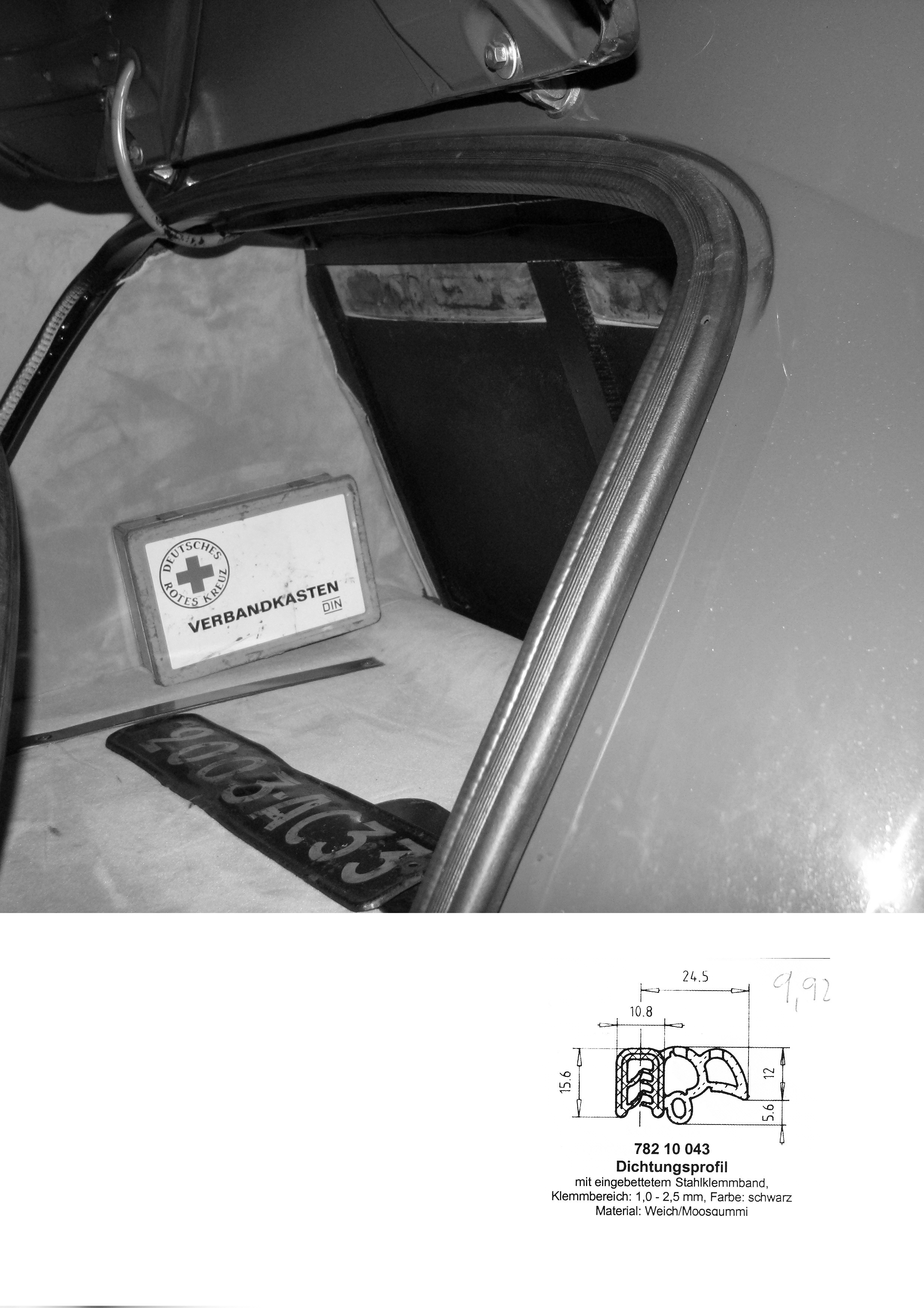

Hallo Volker,
die Heckklappendichtungen der TA-Händler sind zwar original und soweit ok, ich empfehle dir aber die bereits erwähnte Profildichtung der Fa. Seiler. Diese dichtet rundum wesentlich besser, nämlich perfekt ab und verhindert außerdem das feuchte Rostnest, das sich bei Verwendung der Originaldichtung im Laufe der Zeit am oberen Rand der Heckklappe unter dem Dichtungsmaterial bildet.
Bei geschlossener Klappe ist die Profildichtung übrigens nicht zu sehen und stört so nicht das originale Erscheinungsbild.

Re: Kofferdeckeldichtung
Hallo Ferdi,
genau den Vorteil, den Du beschreibst, habe ich auch gesehen, deshalb meine Frage. Nun verwirrt mich allerdings, dass die von Dir gezeigte Dichtung einen Klemmbereich von 1.0- 2.5 mm hat, während Michael zu der Dichtung mit einem Klemmbereich von 2.5 - 4.0 mm rät. Was ist denn nun richtig?
Gruß Volker
Die Dichtung muss auf den umlaufenden Blechflansch stramm sitzen. Dieser ist nicht dicker als 2,5 mm, deshalb dieser Klemmbereich. Hat sich jedenfalls bei mir seit Jahren bewährt. Andernfalls befürchte ich keinen festen Sitz der Dichtung.
Nur noch mal zur Vermeidung von Missverständnissen:
Die besagte Profildichtung von Seiler wird karosserieseitig angebracht und ersetzt die originale Schaumstoffdichtung am oberen Rand der Kofferraumöffnung.
Die an der Kofferklappe umlaufend angeklemmte, originale Lippendichtung ist trotzdem noch zusätzlich erforderlich, obwohl nicht besonders effektiv.
Ferdi
Hallo Volker,
deine Erfahrung habe ich so nicht gemacht.
Bist du sicher, dass die Profildichtung überall ganz bis zum Anschlag auf den Blechflansch aufgedrückt wurde?
Und ist die Dichtung so montiert wie auf meinem Bild vom 06.01.2016 ?
Wenn ich mich richtig erinnere, habe ich außerdem die Scharniere zuerst karosserieseitig montiert und dann erst den Kofferdeckel angeschraubt.
Jedenfalls schnappt mein Deckelschloss schon bei leichtem Druck sauber ein.
Hallo
Wäre auch interessiert an der Dichtung der Fa.Seiler welche Artikelnummer hat die Dichtung. Habe im Katalog nachgeschaut bin aber nicht ganz schlau geworden.
lg Thomas
Hallo Thomas,
Art.-Nr. 782 10 043
Schau mal Foto und Skizze hier in meinem Beitrag vom 06.01.2016
Ferdi
Hallo Thomas,
das Profil gibt es noch bei der Fa. Seiler. Als ich es bestellen wollte, hatten sie dort allerdings nur das Profil mit dem größeren Klemmbereich vorrätig. Wenn ich das mit dem von Ferdi empfohlenen Klemmbereich hätte haben wollen, hätte ich eine ganze Rolle bestellen müssen. Also habe ich mir erst einmal ein kleines Stück als Muster schicken lassen und dann das vorrätige Profil bestellt. Ob man auch jetzt noch nicht das Profil mit dem kleineren Klemmbereich vorrätig hat kann ich nicht sagen. Rufe einfach mal bei der Fa. Seiler an, die sind dort sehr kooperativ.
Grüße Volker E
Perfekt! Das Profill mit dem Klemmbereich von 2,5-4mm paßt ideal auf die umlaufende Kante! Und wenn es doch zu viel Spiel haben sollte (war bei meiner Familiale nicht der Fall), könnte man mit der Zange etwas nachhelfen.
Seiler liefert nur dieses Profil in Kleinmenge (Zuschlag) blitzschnell und bei 2,5 Meter bleiben immer noch 30cm übrig. Montagezeit 1 Minute. Summasumarum mit allem: 57,66 Euro.
