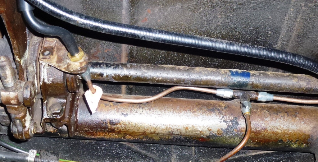

4 Antwort von W. Frings 26.06.2016 13:49 Zuletzt bearbeitet von W. Frings (26.06.2016 13:51)
Re: Probleme mit Bremsanlage entlüften
Tach Volker, wie Jürg schreibt; bei Deinem Koffermodell verläuft die Bremsleitung für HR richtig vom linken Radbremszylinder aus. Beim Radler war das noch anders, da teilte sich Links und Rechts per T-Stück etwa mittig der Achse. - Das Entlüften mittels Unterdruck funktioniert an der Hinterachse von hinten rechts ausgehend. Kommt Luft, liegt Undichtigkeit vor. Kommt nichts, ist ein Leitungsbereich vom HBZ - HL - HR verstopft. Es kann aber auch sein, daß die Rücklaufbohrung im HBZ nicht frei liegt, weil der Bremskolben nicht weit genug zurück geht. Ist die Pedalhöhe gemäß Zeichnung Reparaturanleitung richtig eingestellt? Es muß in Ruhestellung immer etwas Spiel zwischen Pedal und HBZ vorhanden sein. Grüße nach NR!
