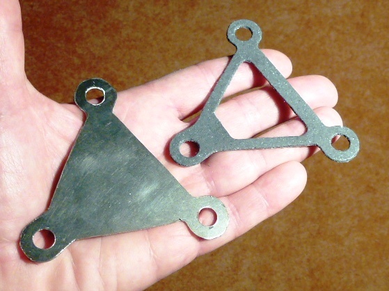

dieses Problem habe ich seit mehreren Jahren gelöst, indem ich einfach das Dreieckloch mit einem Stück Edelstahlblech und Dichtungsmasse auf dem Krümmer verschlossen habe. (Dichtungsmasse zur Auspuffreparatur)
N'Abend Michael,
mein Dreiecksdeckel ist fertig, handgeschnitzt aus 1 mm Titan. Frage:
Hast Du darüber und darunter jeweils noch eine Dichtung plaziert, oder hast Du die nur Dichtmasse benutzt?
Re: Leerlauf unregelmäßig durch Vergasererwärmung?
nur Dichtmasse, sonst wird die ganze Angelegenheit zu dick und die Übergänge
Kopf zu Ansaugstutzen fluchtennoch schlechter.
