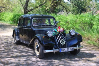

Bereits seit 1976 besitzen wir einen Citroën 11 BL, Baujahr 1957. Diesen hatte damals mein Vater gekauft. Seit dem ist er im Familienbesitz.
Als erstes würde mich interessieren ob es hier in Thüringen, weitere 11er Besitzer gibt.
Und jetzt komme ich auch schon zu meiner 1. technischen Frage:
Beim Fahren habe ich ein doch recht lautes schlagendes wiederkehrendes Geräusch aus Richtung der linken Antriebswelle. Wir haben die Kreuzgelenk - Antriebswellen drin.
Ich möchte nun natürlich nicht eine neue Antriebswelle einbauen, wenn das gar nicht das Problem sein sollte. Hat jemand schon einmal etwas ähnliches gehabt ? (Die Tachowelle ist es definitiv nicht, auch bei abgeklemmter Tachowelle besteht das Geräusch)

Erstmal herzlich willkommen. Schöner Traction

Schöner 11 CV
