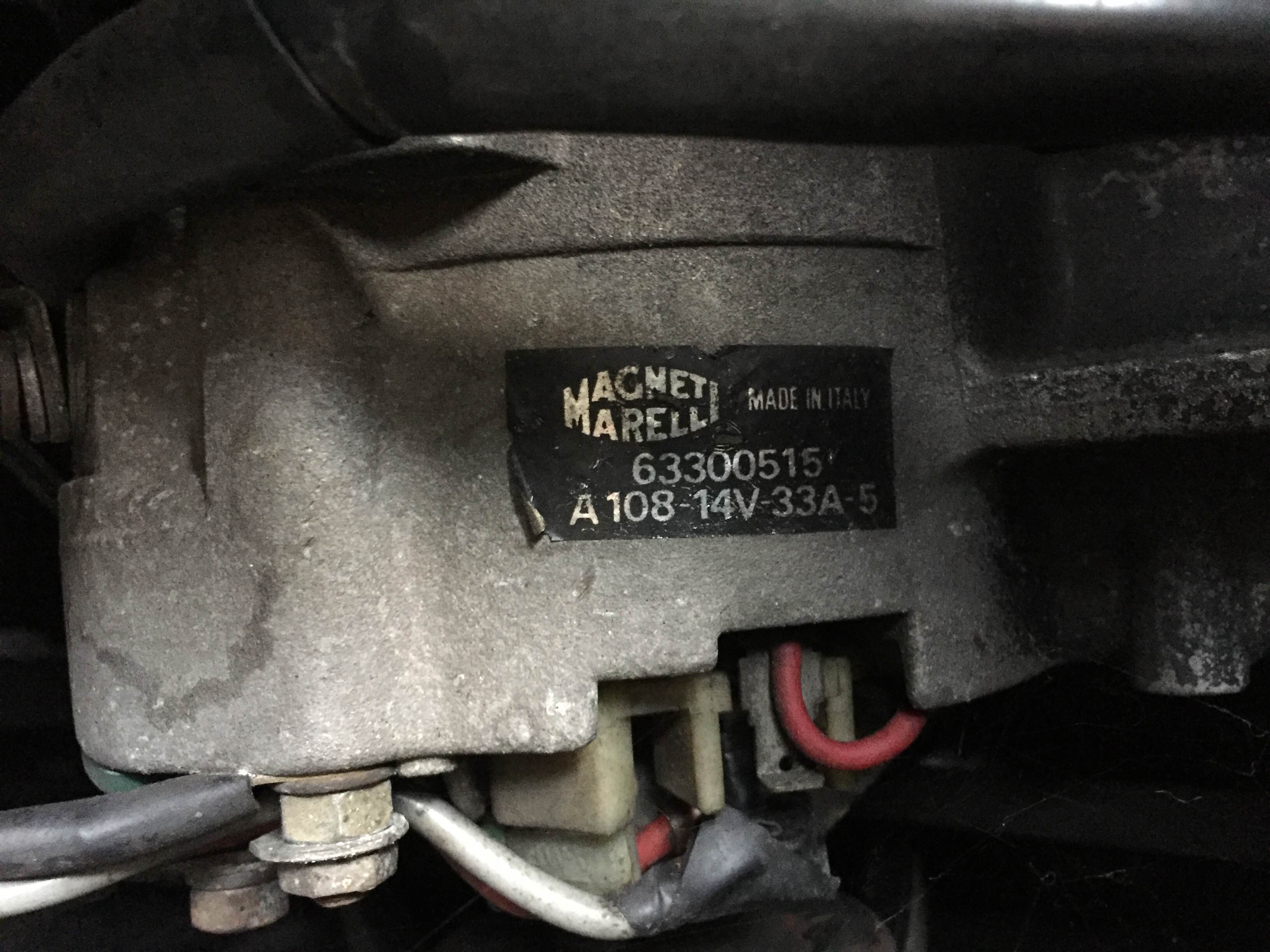

Re: Lichtmaschine 15/6
Kann nochmal ein neues einstellen, wenn ich sie ausgebaut habe. Hier im eingebauten Zustand.
Steht ja auch 14V drauf

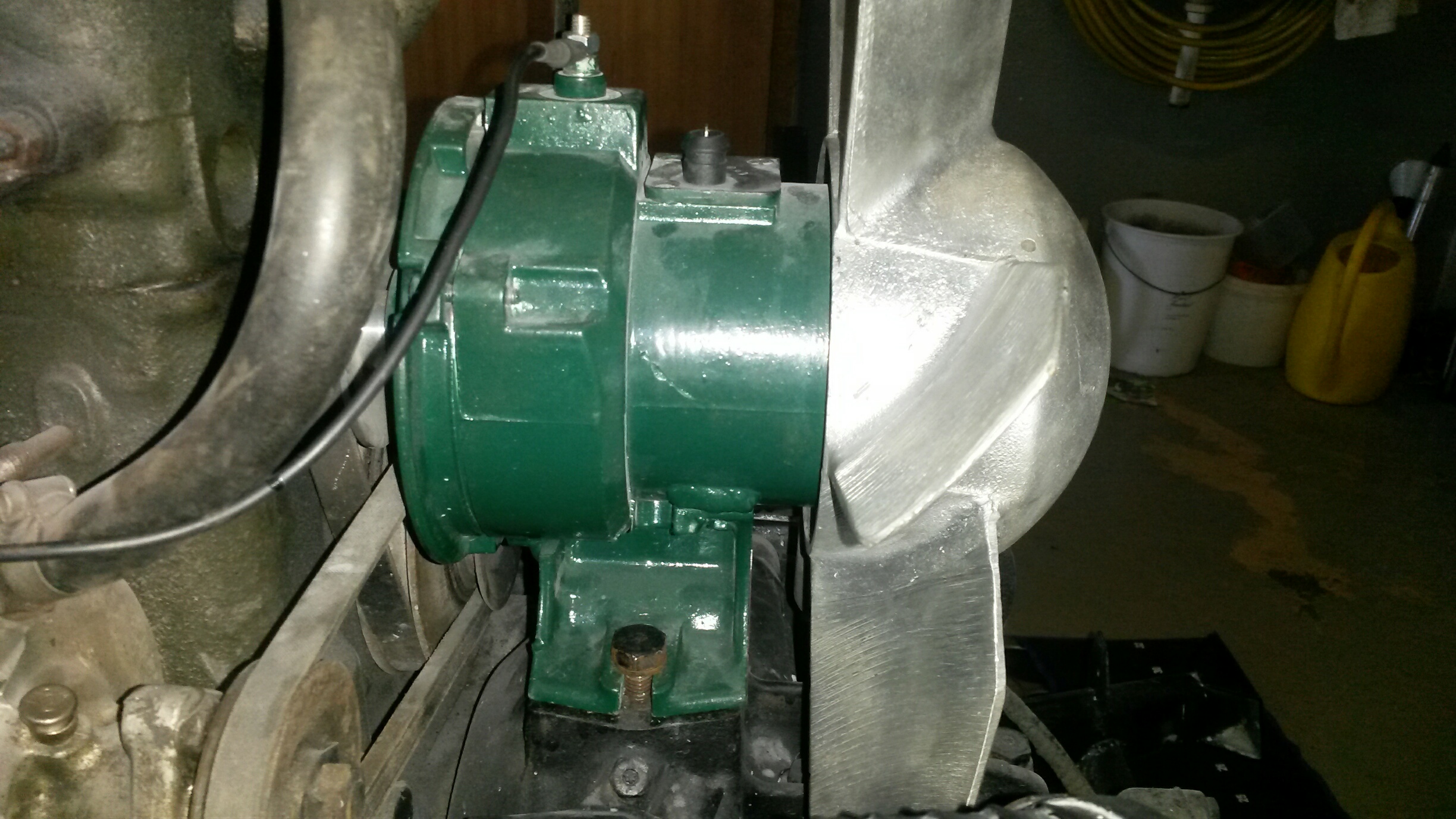

Meine LiM für den CV 15 sieht so aus, bin gespannt auf das Bild wenn du die LiM ausgebaut hast.
Servus,
anscheinend ist es nicht so leicht ne neue Lima zu bekommen. Habe Sie aber noch nicht ausgebaut. Werde das am Wochende machen. Mal sehen welche Befestigungen angebracht sind und ob eine andere passt. Wenn nicht muss ich jemanden finden, der sie reparieren kann.
Google Suche mit Magneti Nummer führt zu Fiat 126:
https://webshop.fiat500126.com/katalog/ … -im-tausch
Hallo Pio
Wenn du sie ausgebaut hast dann mach mal mehere Fotos von der Lichtmaschine und der Befestigung dazu, das wäre super.
Ist die in einem Six verbaut? Bisdato war da alternative nur die vom VW Buli im Gespräch.
lg Thomas
Das hab ich auch entdeckt. Allerdings muss ich Sie erstmal ausbauen um eben zu sehen welche Befestigung angebracht ist. Habe bereits mit Herrn Louis telefoniert. Mal sehen, was wir zaubern können. Photos folgen....

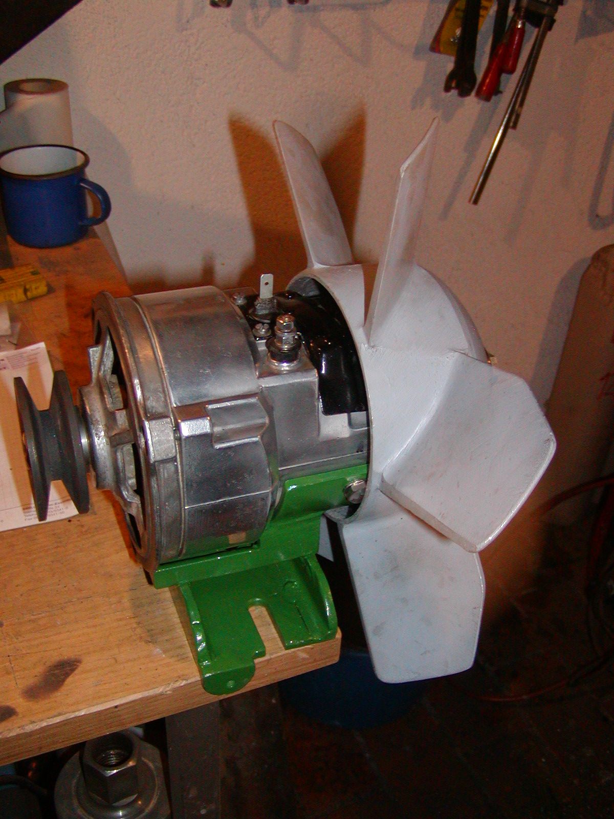

Hallo Pio
Was macht deine Lichtmaschine, nichts mehr von dir gehört.
Ich habe meine aus Frankreich. Zuerst den Auflagebock und den Lüfterflügel runter geschickt und dann alles umgebaut wieder bekommen.
Foto habe ich hinzugefügt ist ein 12 Volt Lichtmaschine. Was für eine Type ist bei dir verbaut. Meine sieht auch anders aus wie die Viktor.
lg Thomas
So wie ich das sehe Thomas, haben die den Auflagenbock mit dem Gehäuse der LiM verschweißt?, ist das richtig?.

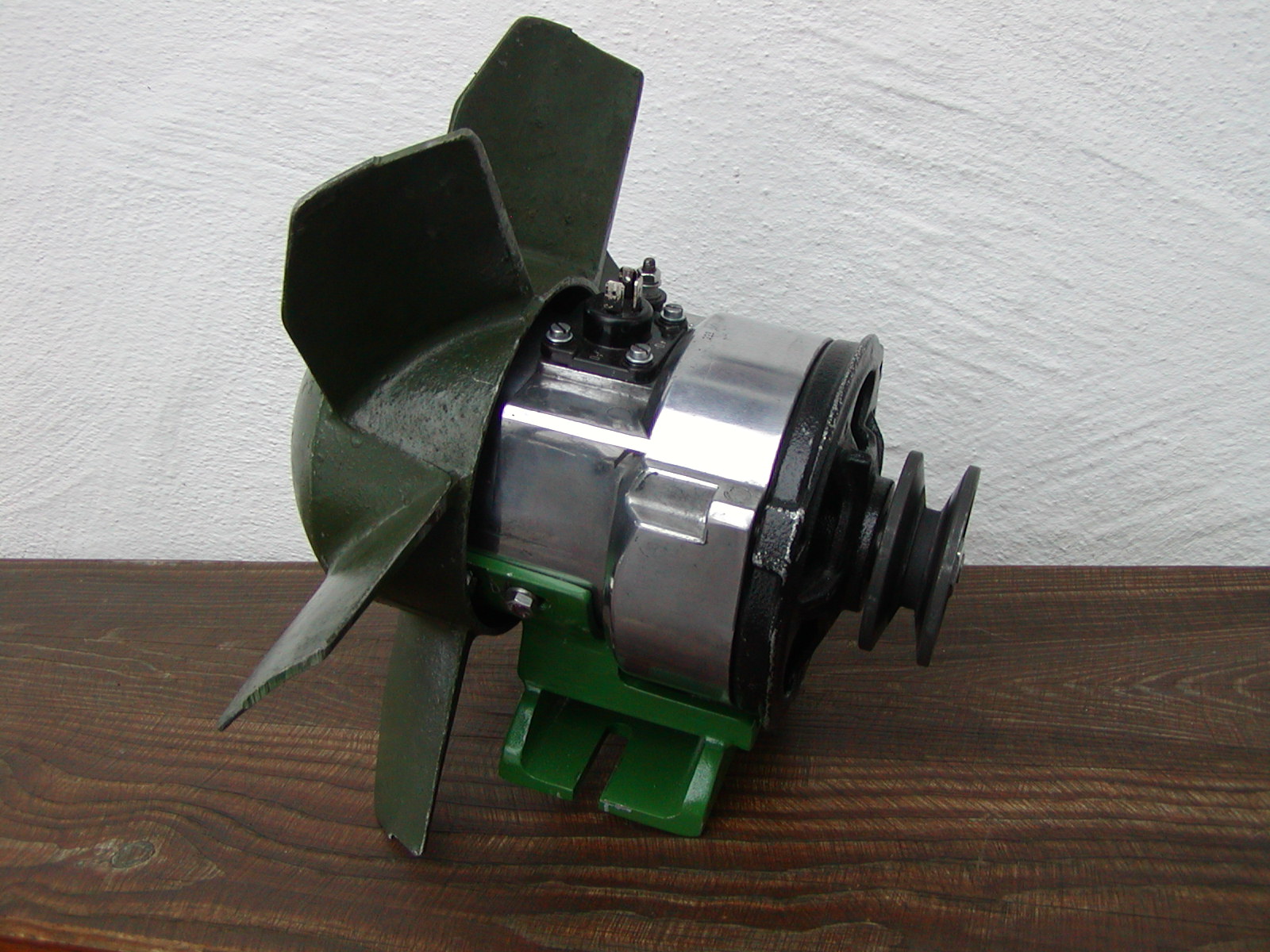

Das ist eine Drehstrom-LiM für 13,8Volt.
Und das ist eine Drehstrom-LiM für 7,2 Volt.
Hallo Viktor
Ja da waren rustikale Franzosen drann. ;-(
