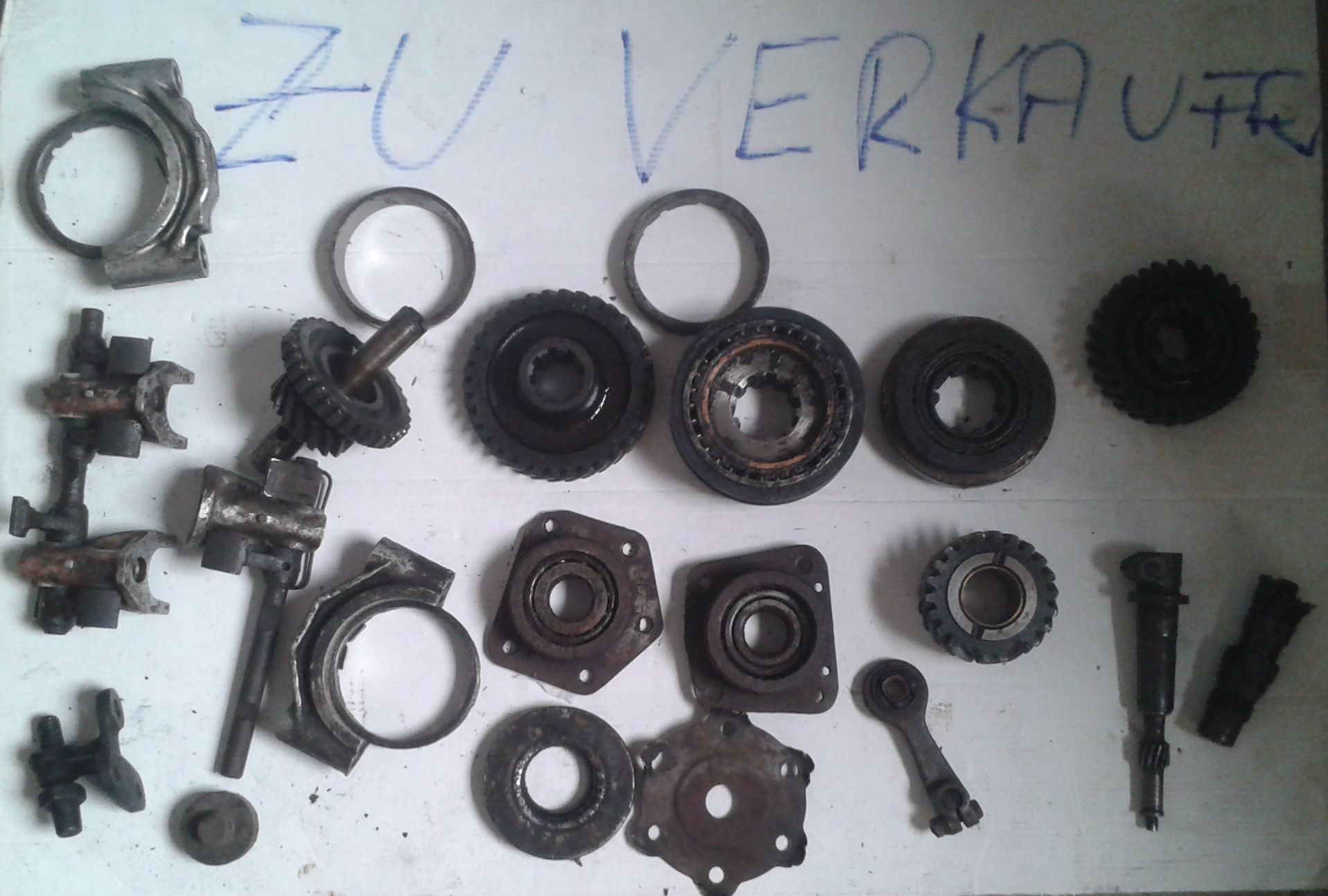

Hallo bin neu hier, hab leider keinen TA, aber den kommenden Klassiker AX Diesel....ich hab ein paar Teile vom TA erworben zusammen mit Sachen vom C4 aus den 20ern, da braeuchte ich jemanden der mir das identifiziert. Ronnie aus KL, ich bin bei SB, koenntest Du mir da helfen? Es sind ein paar Teile wie Vergaser (hab ich grad bei ebay Kleinanzeigen drin FATIP und FPAI je zwei Stueck), Benzinpumpen, Tachos, Oelpumpen, Getriebeteile, Scheinwerfer und vor allem Spezialwerkzeuge....

ihr Teilchendiskutierer. Ich hätte Interesse an dem Sycnchronisateur (das 2. etwas komplexere Teil unter dem großen E) Vorraussetzung wär natürlich das er noch in einem überholbaren Zustand ist.
Würde mich freuen was von euch zu hören. Gerne auch per Email an thelarsvegas@gmail.com
Viele Grüße Lars
