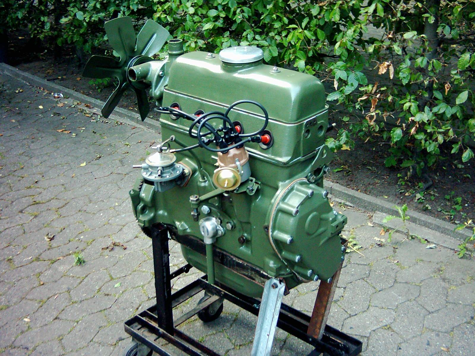

Hallo Volker,
Ronny hat zwar auch recht, aber ich könnte Dir so ein selbstgebautes Gestell gern ausleihen. Es ist nicht exakt so wie in der alten Beschreibung, aber funktioniert einwandfrei und ist sogar auf Rollen. Ich wohne übrigens in Hannover, also nicht so ganz weit von Dir.
Ruf mich ggf. an unter 0160 5507466 oder email ferdibeckerrose(at)gmail.com
Ferdi

Lieber Ronny und Ferdi,
vielen Dank für Eure wertvollen Tipps.
Beim 11CV BL geht es im Motorraum wesentlich enger zu als beim BN Familiale. Ich habe schon einmal das Getriebe einzeln ohne Motor ausgebaut, nochmal werde ich das nicht machen, es war Quälerei.
Das Gestell von Ferdi sieht sehr gut aus und das werde ich nach Kontaktaufnahme ausleihen.
Vielen Dank von Volker Müller
